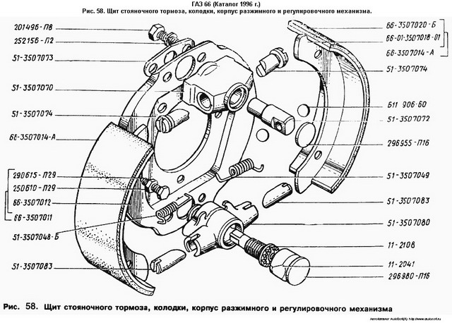

Gaston писал(а):Здравствуйте. Как возможно, пожалуйста, снять весь тормозный барабан на фото (см. http://www.gaz66.ru/forum3/viewtopic.php?f=51&t=18587#p206227)? Мне нужно снять и очистить "корпус разжимного механизма" 51-3507070 на ГАЗ 66-ом. Спасибо.
Привет. Там ничего сложного. Глаза боятся, руки делают. Открутил кардан. Если ручник еще работает, затяни его, открути большую гайку, сними фланец. Затем откручиваешь по кругу все гайки и снимаешь это добро

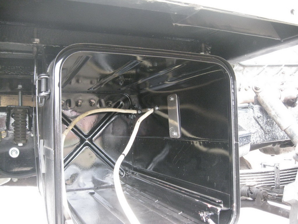

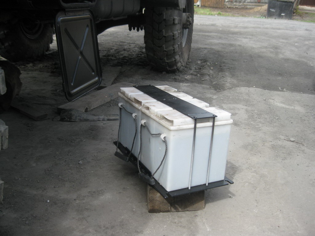

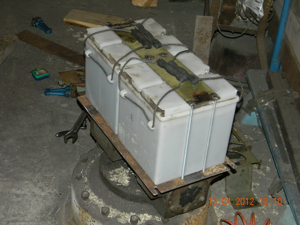

Продолжу отчет. Аккумуляторы и их размещение.
Начитавшись страшилок про оторванные аккумуляторные ящики под кунгом и статей про буржуйские кемперы,
поначалу меня понесло не в ту сторону
. Решил и сервисный и стартерный аккумы разместить в кунге...бред, конечно. К счастью, неожиданно подвернулись два штатных подкунговых ящика, практически даром и мысли вернулись в нормальное русло. В наличии имелся еще живой аккумулятор, по размеру почти входил в ящик, нужно было только помочь ему немного в этом.

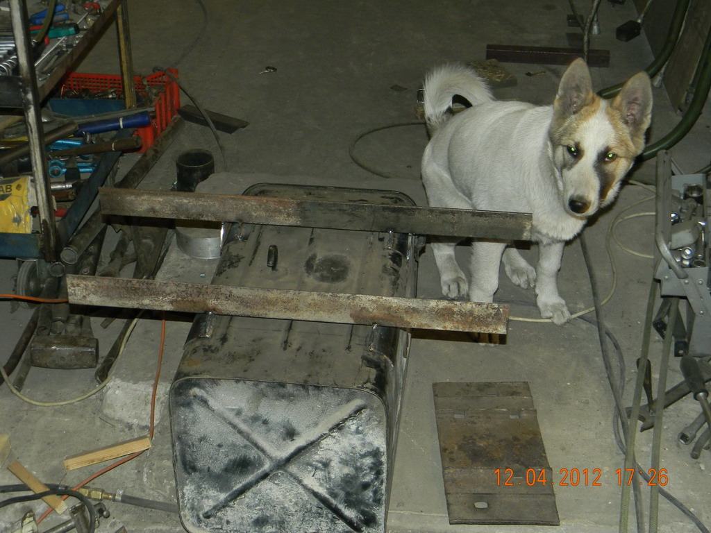

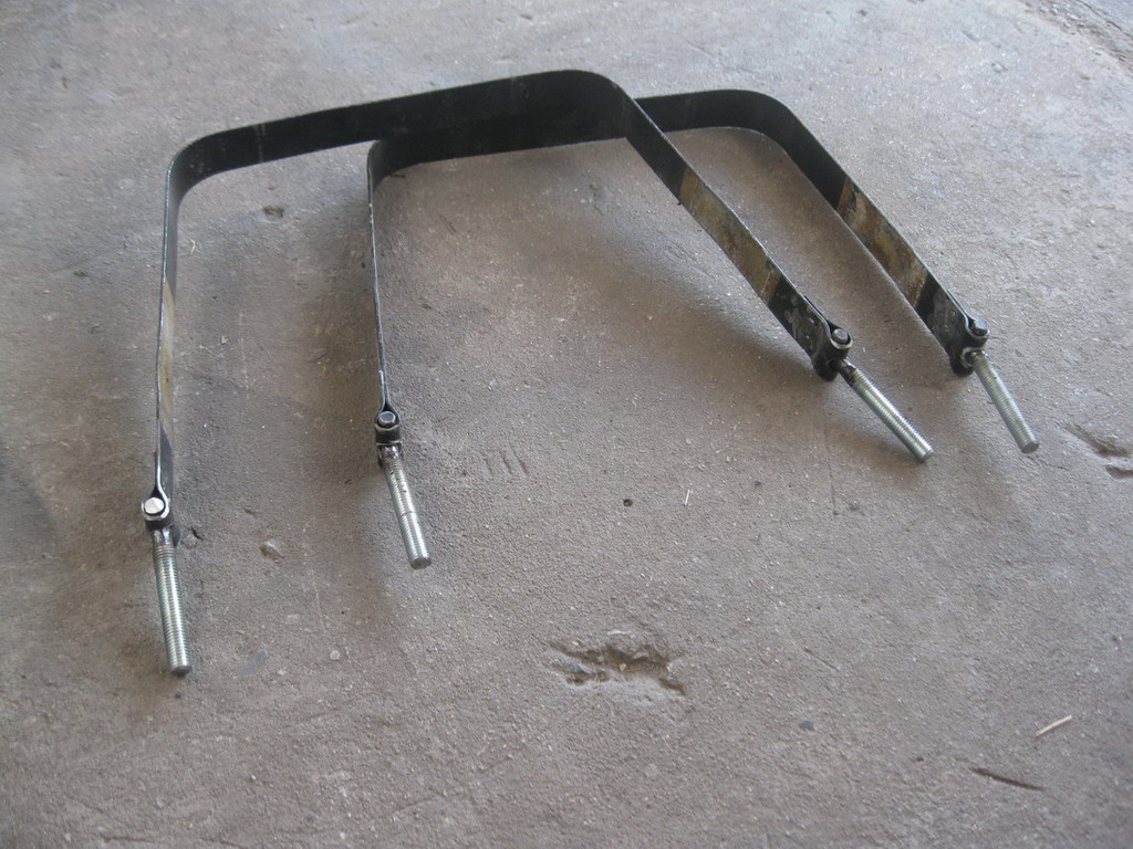

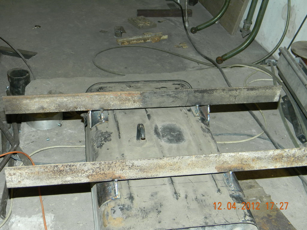

Re: ГАЗ-66-02 "Шоршень" Евгений_НСК

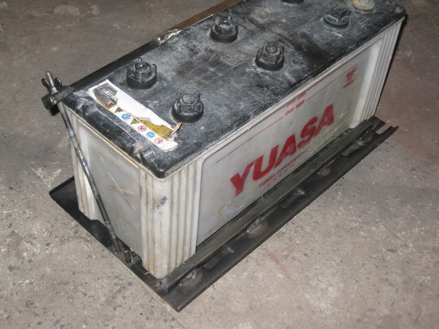

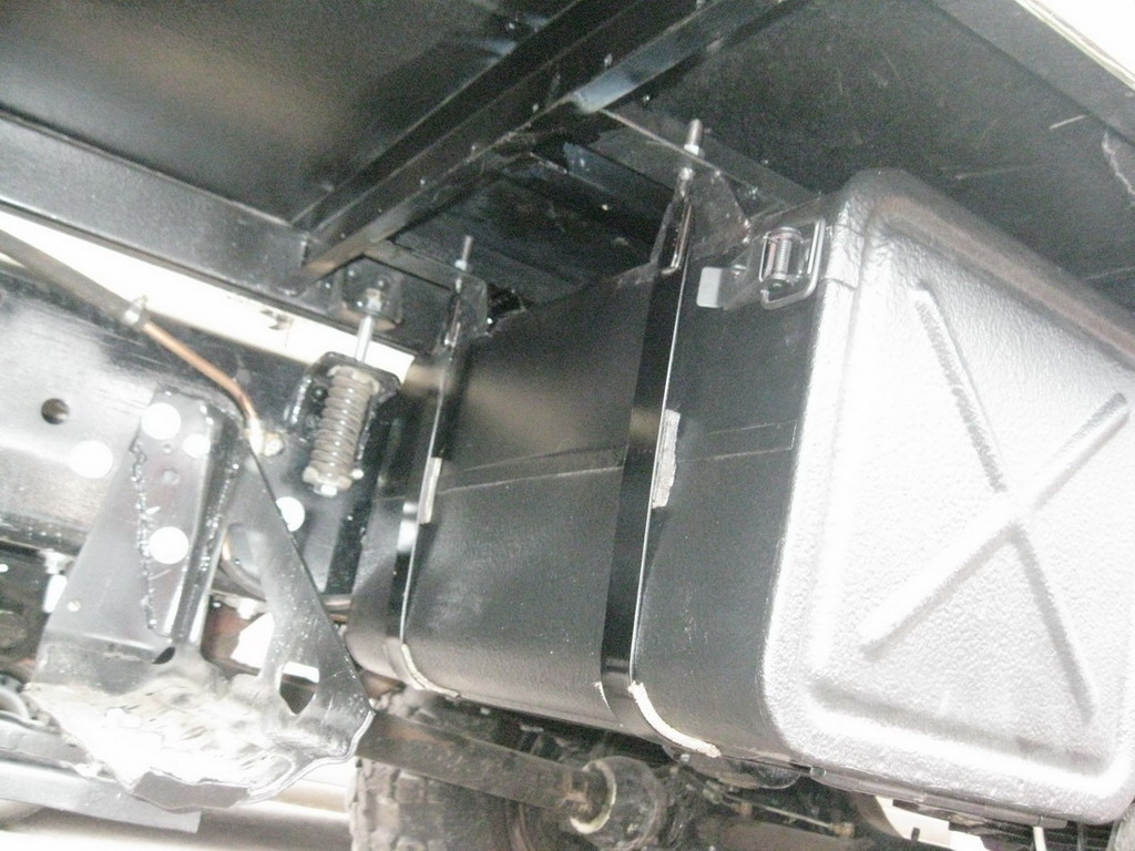

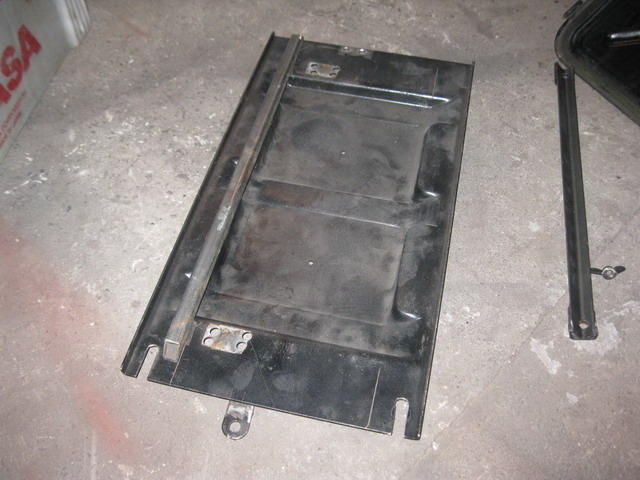

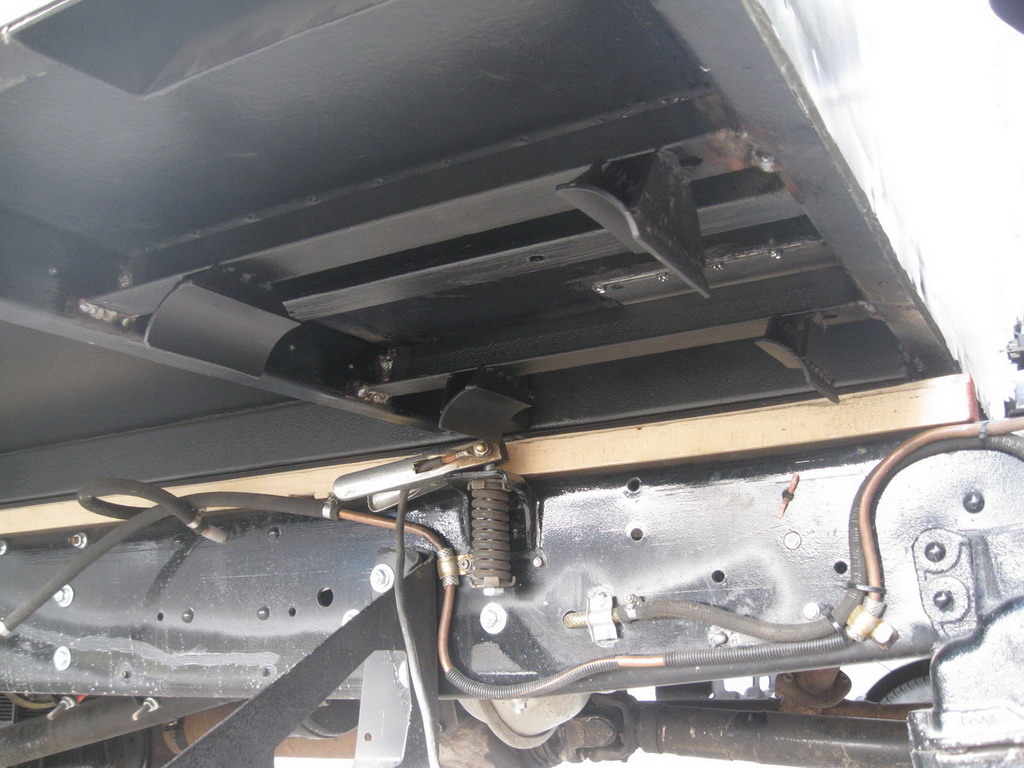

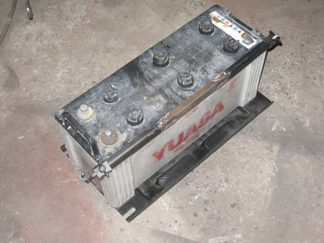

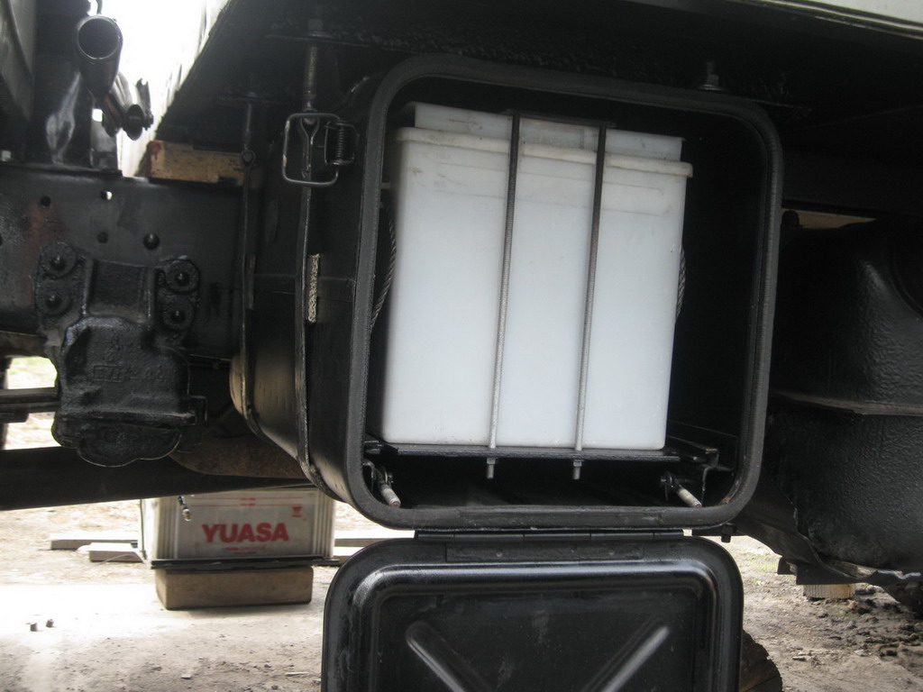

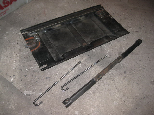

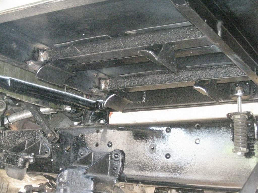

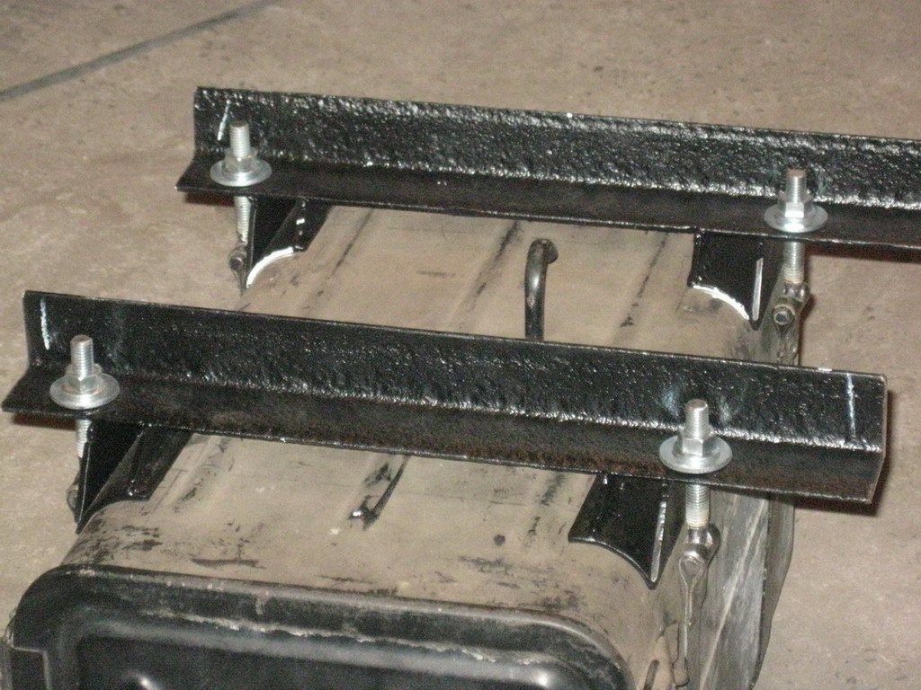

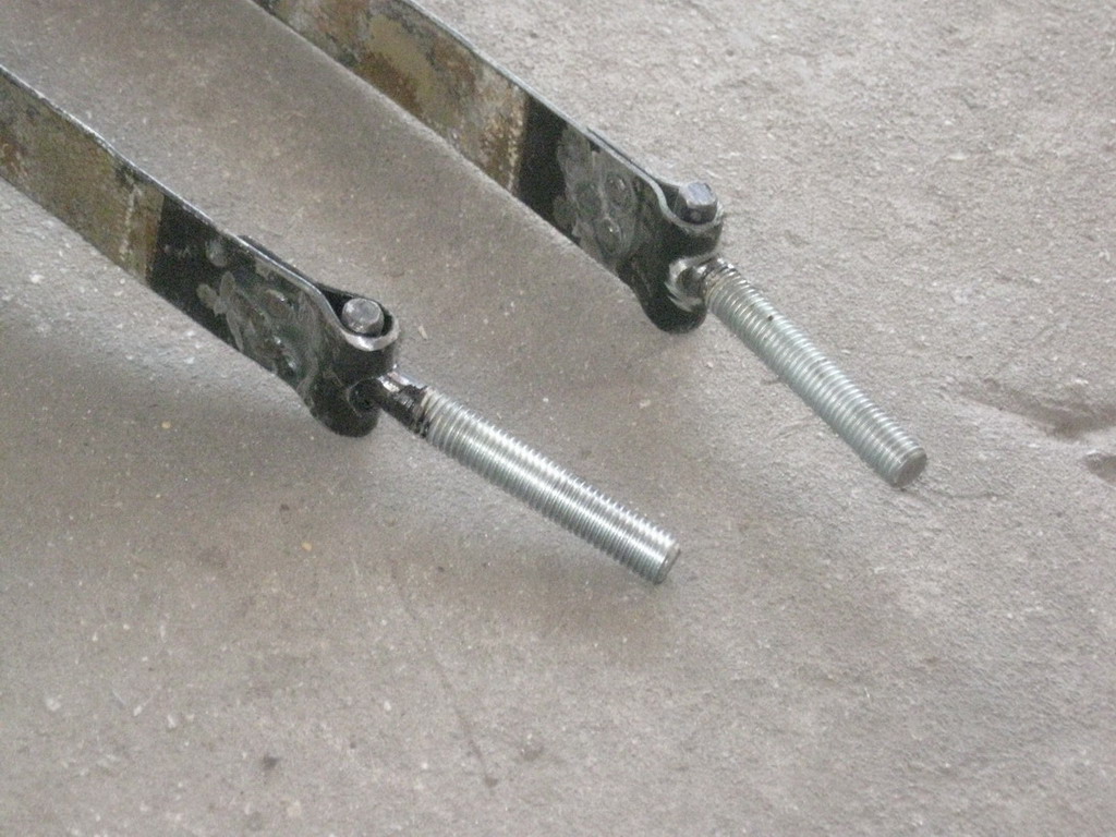

Родное крепление ящиков в комплекте не прилагалось, нашел, как оно должно быть, в интернете. Потом раздобыл один фрагмент, как образец. Действительно, показалось хлипким и слишком узким. Немудрено, что при попытке подтянуть ящик поплотнее, он начинал продавливаться и сминаться с боков. Поэтому, решил сделать более надежное крепление, при этом максимально приподнять ящики к кунгу.
Правый ящик был немного покрыт ржавчиной, поэтому был отпескоструен, обработан преобразователем, прогрунтован и покрашен.
Левый ящик был почти как новый, , внутри чуть ржавчины, его хотел обновить позже (все равно заводское покрытие слезет), но руки так и не дошли, поставил пока так, время поджимало. Уже пошли пятнышки ржавчины от грязи, летящей с колеса. Позже все равно перекрашу и брызговики поставлю.
Крепление ящика под сервисные аккумуляторы:
Последний раз редактировалось Евгений_НСК 12 июн 2013, 22:14, всего редактировалось 1 раз.

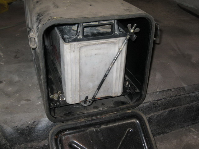

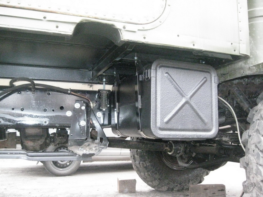

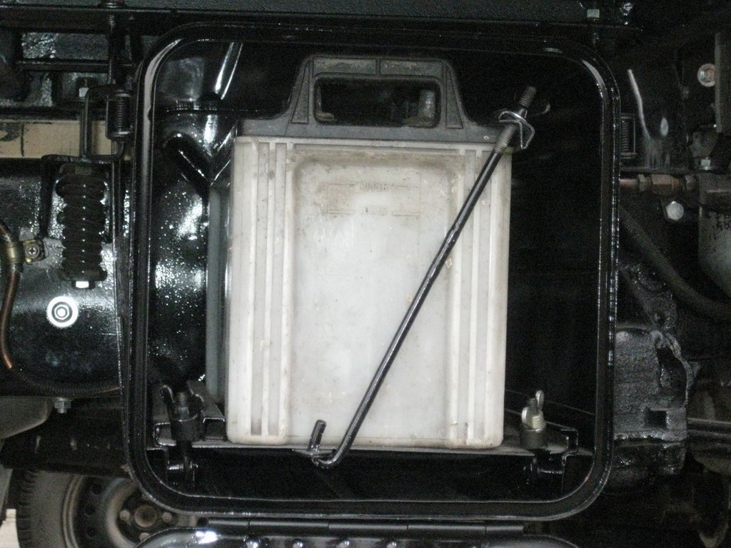

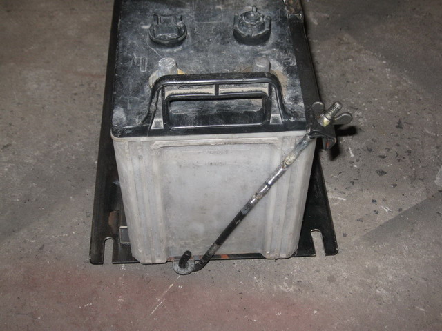

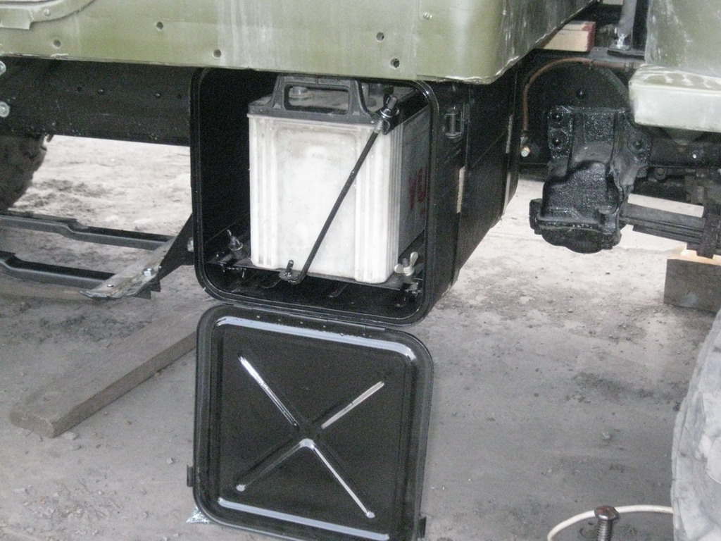

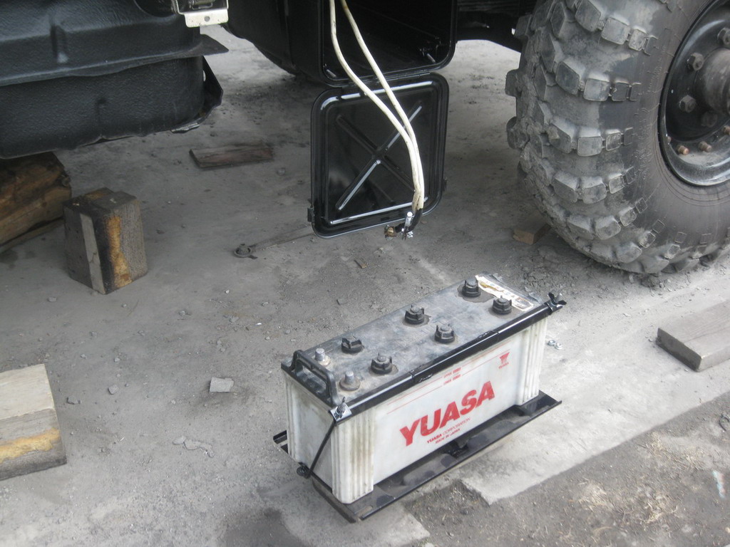

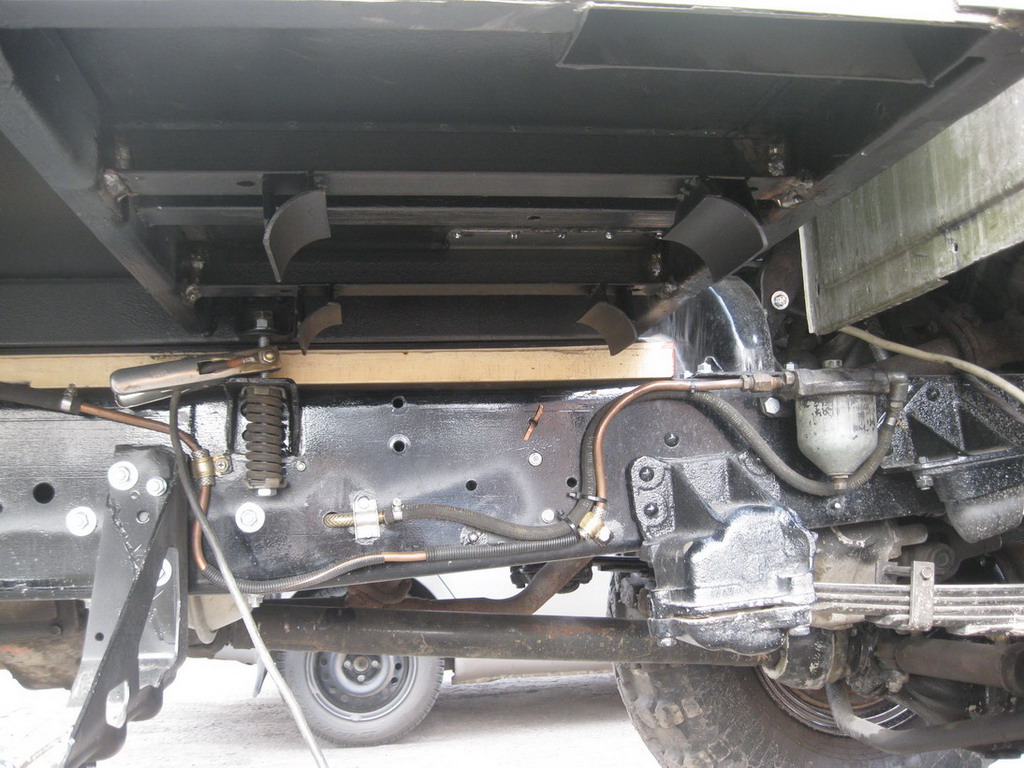

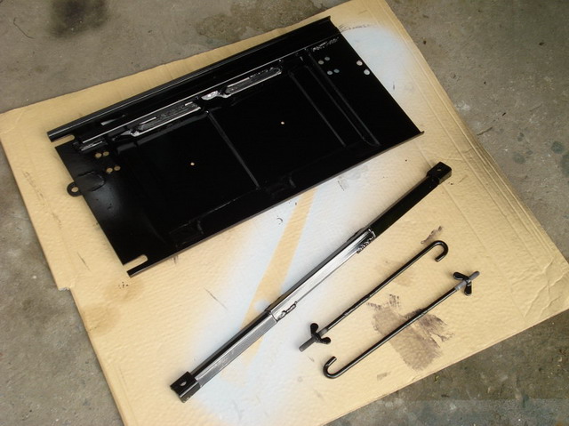

Крепление ящика под стартерный аккумулятор.
- Евгений_НСК
- Сообщения: 1828
- Благодарил (а): 1527 раз
- Поблагодарили: 353 раза

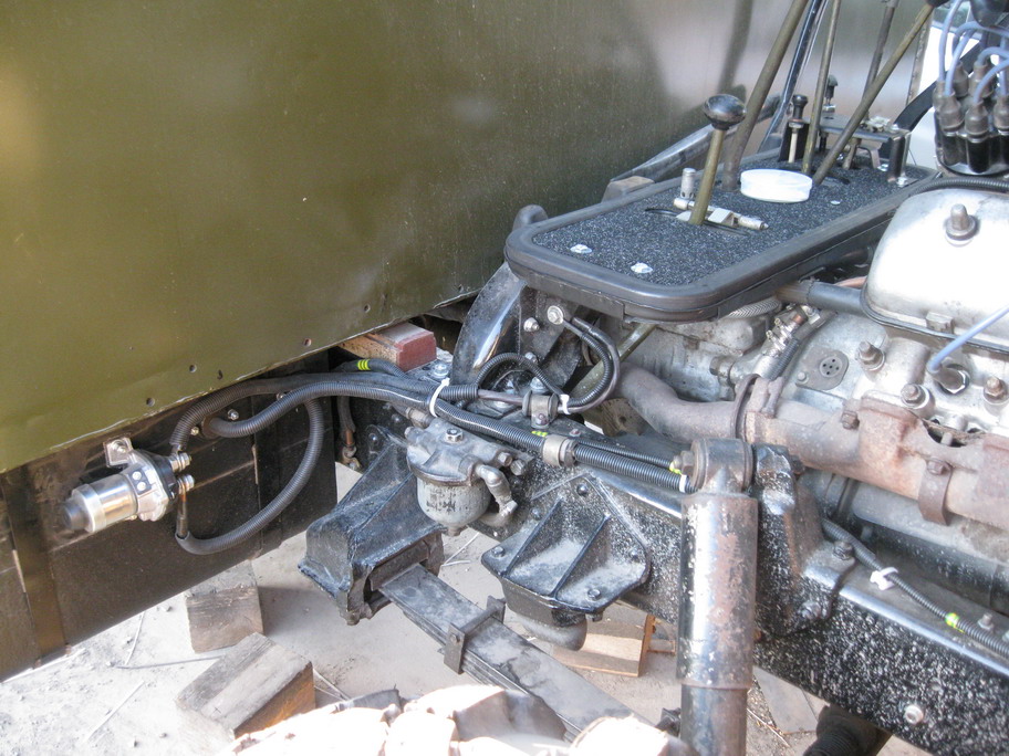

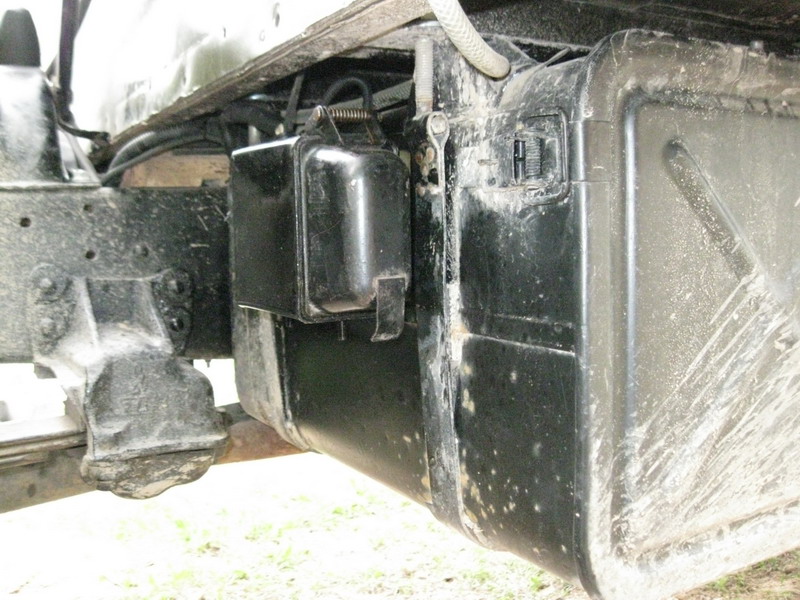

Установил вот такой выключатель массы. Заводского исполнения, полностью герметичный, покупал в ЗИЛовском магазине. Отличная штука, рекомендую, только не покупайте китайский. Единственный момент: желательно все-таки вывести в кабину кнопку дистанционного управления. Во первых, это удобно, во вторых, резиновый колпачок на кнопке на морозе дубеет, кнопка нажимается трудновато.
Результат по прочности крепления ящиков: затягивать можно очень сильно, более, чем достаточно, чтобы ящик держался мертво. Широкие...даже не знаю, как правильно назвать, держатели, что-ли (к чему ящик прижимается) не мнут ящик при затяжке, а подложенные подкладки из ремня, под стяжную ленту, по бокам, не дают ящику раздуваться, держат стенки вертикально. Пробовал, без подкладок ящик начинает превращаться в шар при затяжке

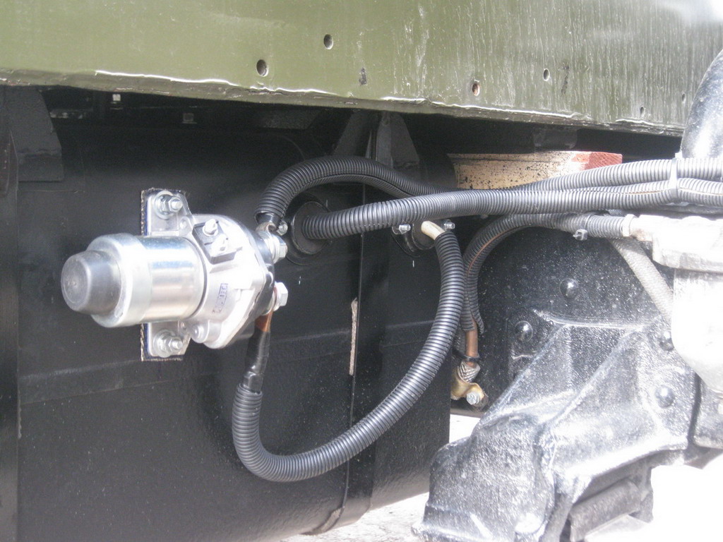

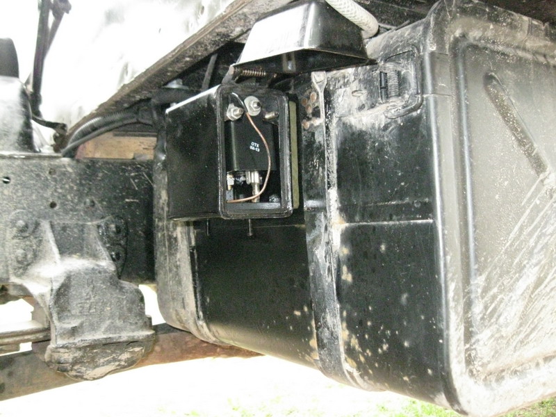

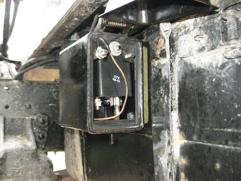

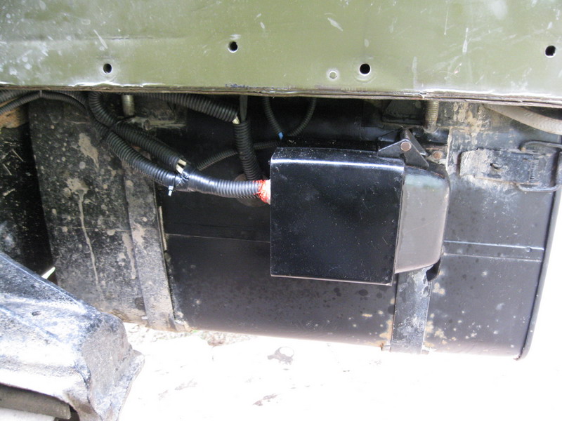

Ну и, немного о делах сегодняшних. Установил на днях автоматическое реле на кунговый аккумулятор - УРА200, купленное еще в прошлом году. До этого стоял такой же размыкатель, как на стартерном, но китайский. К моменту замены его на реле щелчок включено-выключено практически перестал ощущаться. Не покупайте китай, экономии немного, работать толком все равно не будет.
Реле отлично поместилось в герметичном корпусе от обычного выключателя массы. Снял когда-то с камазовского подкунгового ящика.
Проверял, работает! Подключал к пусковому аккумулятору зарядное, постепенно повышал ток. При достижении 13.2 В, через несколько секунд, срабатывает реле и зарядка идет и на кунговый аккумулятор. На мой взгляд, задержку подключения доп. аккумулятора можно было бы сделать гораздо больше, до 1 - 2х минут, чтобы уже наверняка избежать пиковой перегрузки генератора.
Теперь, наконец-то, не нужно будет прыгать туда-сюда из кабины, чтобы подключить кунговый акк. после заводки и помнить об отключении после того, как заглушишь машину.

А какой ток примерно идет на кунговый аккумулятор при подключении? А то я пытаюсь сделать от кнопки через волговское реле и предохранитель 60А , мучаюсь хватит или нет?
- Евгений_НСК
- Сообщения: 1828
Насколько я понимаю, в хлам разряженный аккумулятор может взять от генератора весь ток, который он способен выдать. Кратковременно, конечно, но тем не менее. Думаю, предохранитель выдержит, а реле нет. Первоначально на кунговые аккум-ры я хотел использовать такой же размыкатель, как стоит на массе, и вывести провода на кнопку, для дистанционного включения. По сути, это то же реле, с возможностью ручного и дистанционного замыкания-размыкания. Так тебе можно сделать, это надежно. По деньгам это дешевле, больше, чем в два раза - заводской размыкатель стоит примерно 800 руб.

Спасибо буду пробовать. Размыкатель на массу я такой поставлю , чуть позже , в планах сделать возможность прикуривать пузотерки от кунгового акб. А про реле не правильно выразился ,это силовой контактор.http://www.avtozapchasty.ru/shop/i.php?id=1870.

Кочегар НЛО писал(а):А про реле не правильно выразился ,это силовой контактор.http://www.avtozapchasty.ru/shop/i.php?id=1870.
Посмотрел параметры, ток 100 А, за глаза хватит.
