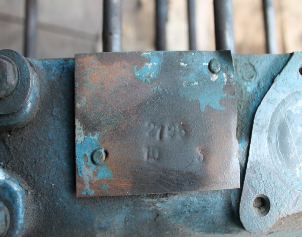

наверное буду переоформлять шишу под дизель.Поискал на блоке номер двига и нашел вот эту табличку.Я хотел бы спросить это все или должно еще что-то быть.

victor писал(а):наверное буду переоформлять шишу под дизель.Поискал на блоке номер двига и нашел вот эту табличку.Я хотел бы спросить это все или должно еще что-то быть.
Должна походить на эти http://www.birkafoto.narod.ru/dvigindex.htm

это блок старого образца ,эта табличка основная (в этом блоке должна быть всего одна уплотнительная резинка гильзы )
Мотор был в свое время в кап.ремонте, табличка ремзавода,это вполне нормальные номера.
