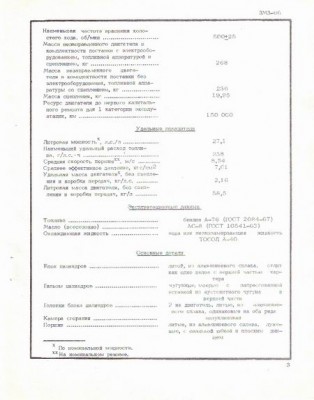

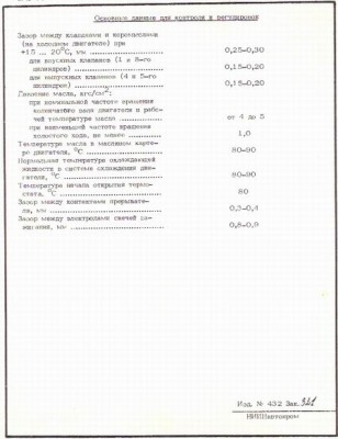

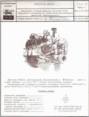

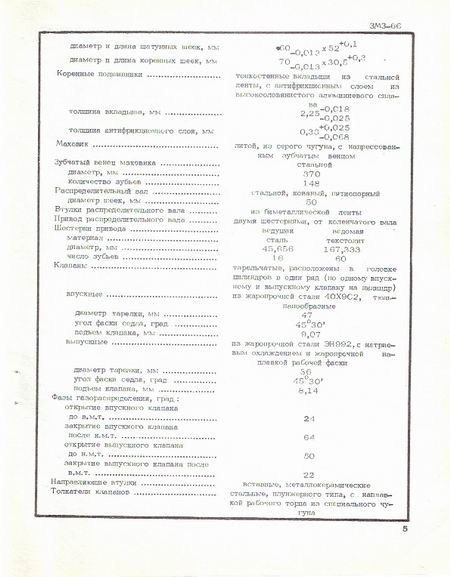

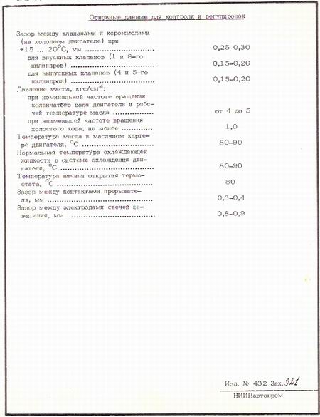

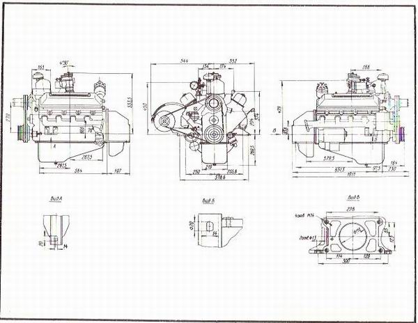

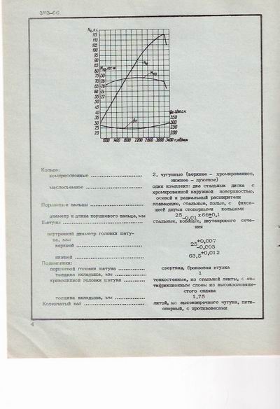

По второму пункту привожу паспорт двигателя ЗМЗ-66, образца 64-го года и заводскую инструкцию от ГАЗ-66 70-го года (более ранних, увы, не имею). Надеюсь это раскрывает вопрос о домыслах и фактах.
