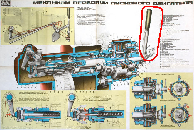

Приключения продолжаются. В прошлый раз недотянули меня до дома метров 150, т.к. у дт-шки что-то стало перегреваться (какие-то ленты) и ему проблемно стало поворачивать. Снега много, юмзик сам ехать отказался. Река все-равно уйдет в разлив и плыть на лодке до навесного мостика, потом идти 2 км в гору что-то снимать с юмзика вряд-ли кто-то решится. Так и решили, оставили трактор в лесу.
Сейчас уже река вошла в русло, к мосту можно подойти, поэтому в выходные мотнул перегнать трактор к дому. Предварительно зарядил 90А акуммулятор, который прилагался к трактору и взял еще свой с легковой машины. 90А акум погрузил на тележку и пешим ходом вперед - 4км по грунтовке. 5й точкой чувствовал, что надо брать свой с легковой машины, ну да ладно, решил попробовать. Час хотьбы и взмокший дотащил таки акум до трактора. Заливаю воду, бензин - надо пробовать. Акум крутит очень вяло, пускач заполнился бензином. Случайно решил попробовать ручку подключения пускача к дизелю. И выяснилось - стартер крутит не только пускач, но и дизель независимо от положения ручки. Акум быстро сел. Жжопа. Надо идти за вторым акумом. Это еще 8 км по грунтовке в гору. Делать нечего, пошел к машине за вторым. Заодно взял зарядку свечной ключ свечи ит.п. Дорогу чуть продуло и я подогнал машину поближе к реке, сэкономил пару км хотьбы. Притащил акум, поменял свечу. Завожу. Стартер крутит оба мотора, пускач начинает схватывать, и он еще не успевает сам заработать нормально, уже завелся дизель. Собираю шмотки надо перегонять трактор. Выжимаю сцепление хррр, передачи не включаются. Случайно воткнул заднюю трактор покатился под гору
на сцепление не реагирует. Удалось таки выключить заднюю и включить первую пониженную. Медленно и с песней поехали. Земля топкая, решил больше не экспериментировать, пусть едет как едет. Перед домом остановился, сцепление откисло, все заработало. Откис ли пускач - непонятно, не пробовал. Ручка включения и что-то в самом пускаче поворачивает и за тягу тянет нечто, там где в моем понимании сцепление, где закисло - и что разбирать непонятно. Осмотрелся. Шкив на коленвалу весь погрызанный, части сегментов нет. Насколько я понял, ГУР висит на коробке и его привод - аналог ком на 66м. Из его прокладки сильно давит масло, на ковше не хватает втулок, просто штырь просунули через стрелу, ну а то что там см зазора ну и ..

avv, как вы заводили то, конечно надо выключать пускач от дизеля, при старте!! Дать пускачу поработать, потом стартануть ручкой, я выделил её её на фото. У вас сейчас наверное накладки в пускаче все стерлись (ведущие диски сцепления, пластмасса), дымом не пахло когда дизель работал? Я вообще без стартера езжу, зачем вы пёрли аккум, да еще 90амперный, этот пускач меньше чем двигатель Оки, его прокрутить то... наматываешь веревку (1 метр) и дергаешь... как бензопила заводится... с предосторожнястями конечно, держать ручку на веревке правильно надо. Конечно при откл. дизеле. А так же при нетрали! А то бывает ещё, заводят по ошибке на скорости, потом прыгают в кабину на ходу, а дизель с улицы надо навык иметь заглушить.
первая пониженная конечно очень медленная, передаточное число 225, скорость до 1-1,5км/час вроде.

Конечно-же я не заводил при включенном ручкой пускаче. Я говорю о том, что при выключенной ручке вращение все-равно передавалось на дизель. Если я правильно понял, механизм включения работает так: при повороте ручки сначала бендикс от пускача заводится в маховик, затем уже начинает срабатывать сцепление пускача, расположенное в его правой части. Так?
Шкив для веревки я так понимаю под кожухом. Все собрано, чтобы веревку намотать надо видимо разбирать.
Кстати, классные плакаты, где-бы таких надыбать да покрупнее?

я в библиотеке сфоткал что нужно было, но не всю подборку.
Да, конечно, крышку скидывай, там одно зубчатое колесо останется. На него 3 оборота веревкой, узел на конце, узел в сантиметр диаметром. Узел утопляется в углубление на маховике, увидишь там его. На другом конце веревки палку 8-10см. Держать большим пальцем так же как и другими 4 пальцами, с одной стороны!, а то разжать есть опасность не успеешь, если дернешь, а он заведется с полоборота. Это редко, но опасность есть! Ну и все, дёрнешь пару раз, заведется, вот и вся процедура.
