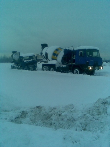

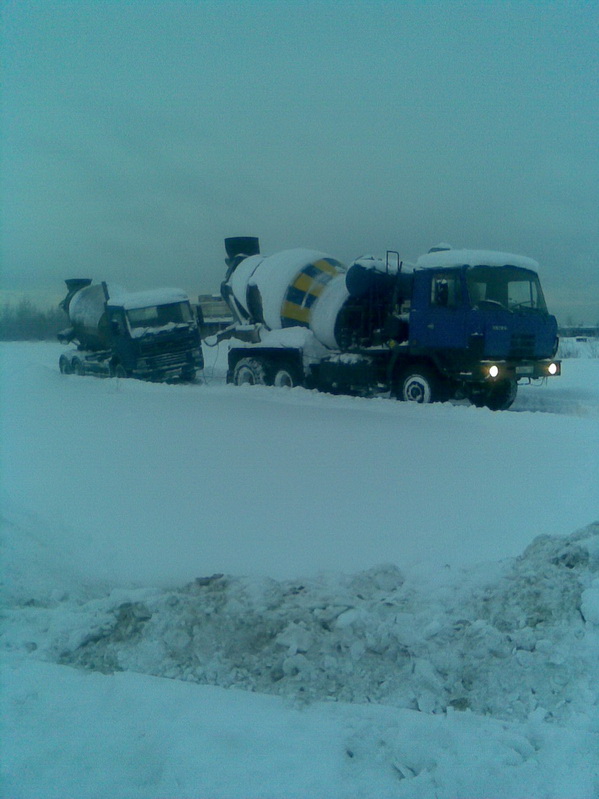

Вот кстати своей Татрой "замерзшую" Вольву приятеля на базу тащу.. Вначале по обледенелой дороге через поле, а потом и вообще по ступицу по целине.. Он сзади на веревке просто офигевал
.. Потом по похожему маршруту еле протащили его большим 16т погрузчиком 4х4 на огромных колесах.. По льду, кстати, сложнее всего тащить оказалось

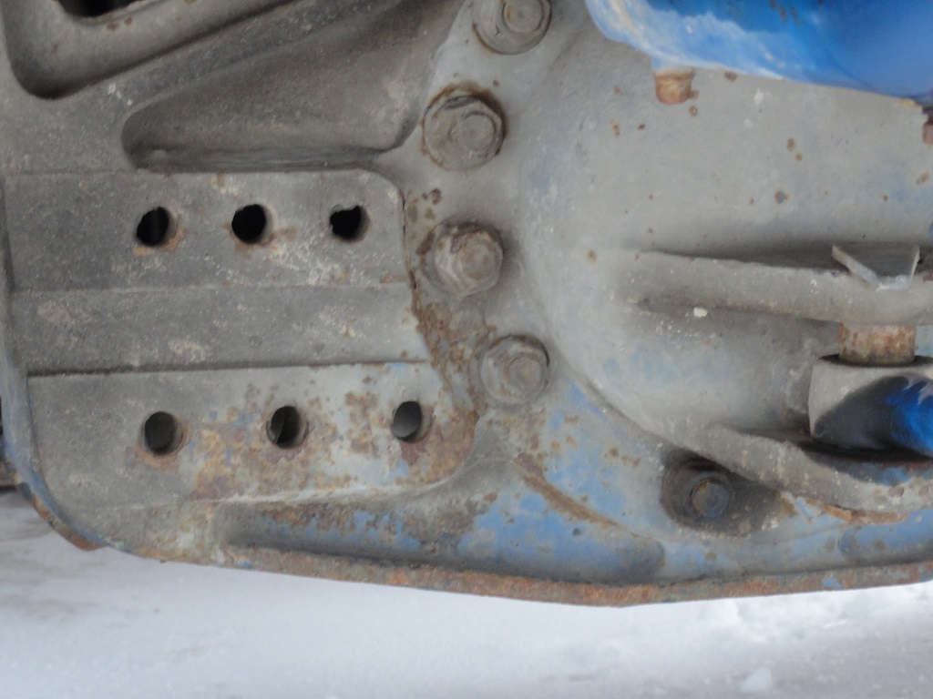

На фото, защита из 3-ки сварена или толще? Ну и фаркоп конечно порадовал это его от мороза так срезало.

Я думаю потолще будет тройки. А фаркоп -да, от морозов, на Чукотке не так часто это бывает, а Якутия- обычное дело, там за 50 не редкость

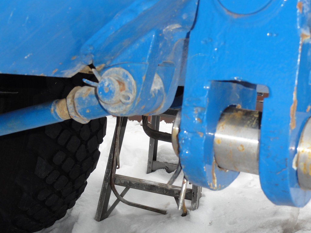

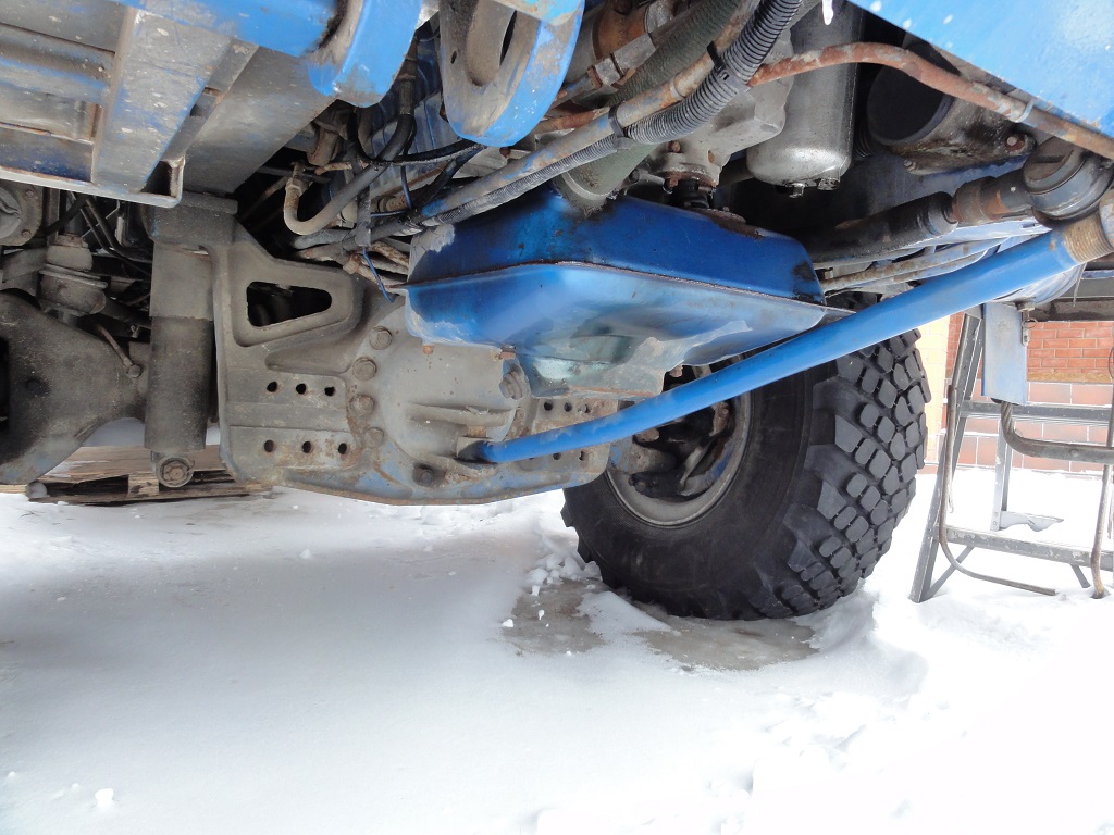

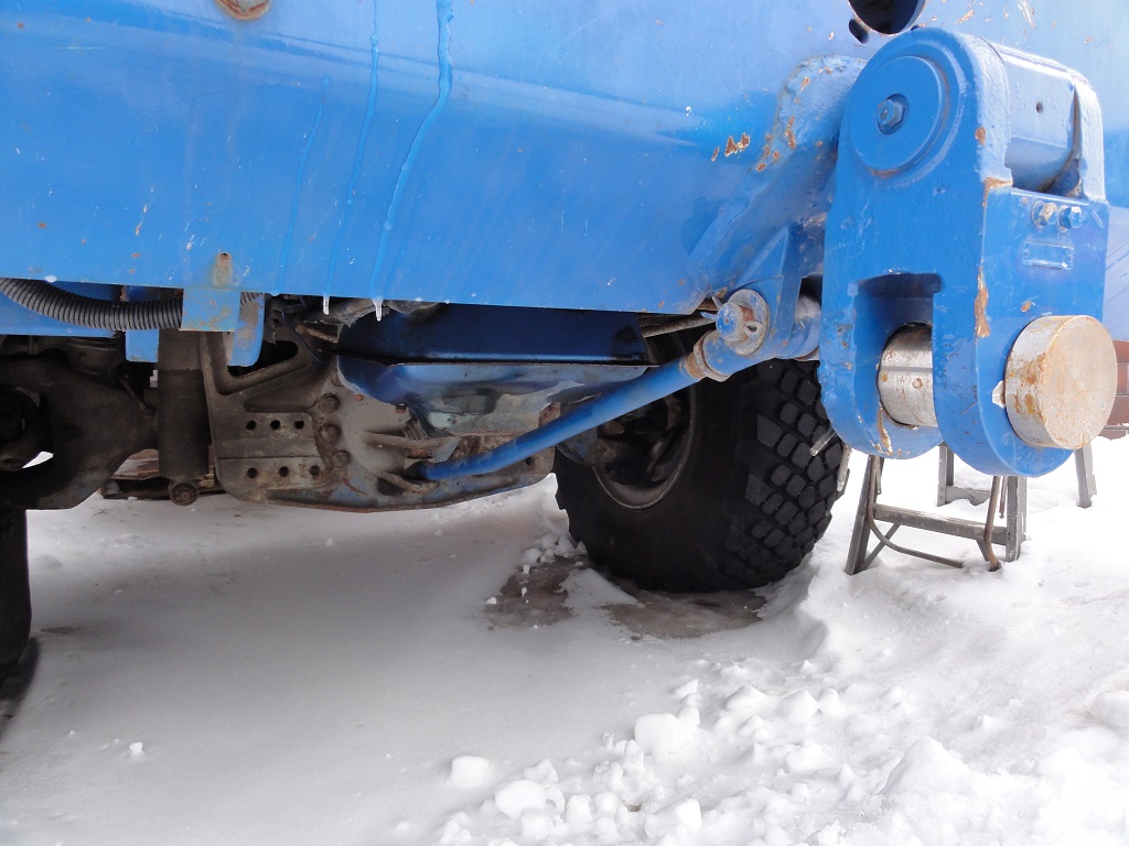

Юр, у меня вообще площадка к переднему мосту совсем другая , намного шире как трапеция к низу : мысли , наверное можно закрепить за неё защиту мм7-8-ьмм она крепиться к переднему мосту, ну и на бампер вывести на болты что бы была сьёмная ? Только незнаю про удержувающею тягу может её стоит связать защитой на фото там пустой кронштейн.

Ты имеешь ввиду привязать защиту ещё к картеру моста, где ухо под палец? Кстати зачем там это ухо двойное?

Уши для тяги , наверное для усиления бампера , а вот площадка с посадочными отверстиями мож для отвала или ещё для чего.
Сзади от моста так же идёт тяга на бампер.

Такие же уши есть и на заднем мосту.. Может и правда для какого технологического оборудования, но обычно использовали просто что бы трос зацепить, если по серьезному засадился.. Есть такая же проушина под палец и на бампере спереди (справа), но меня когда за нее груженого из грязи тащили, то загнули ее прилично.. А усиление бампера тягой - первый раз такую конструкцию вижу...
