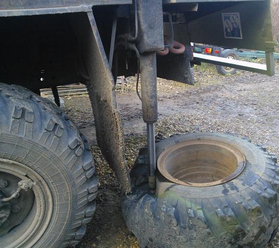

Домье. писал(а):как часто надо хорошие колеса бортировать, раз в год , хайджек нормально справляется да и разминка на свежем воздухе
Не часто, судя по моим, раз в лет пятнадцать.
А про хайджек и идп284 точно в юмор. Мне вот интересно, ты это колесо просто снять-поставить на ступицу в одно лицо сможешь? А я это делал ни один раз и даже без монтировки. Но вот отжать шину от диска я и за несколько дней не смог с поливами, вд-шками и прочими фигнями. Помог только аутригер.

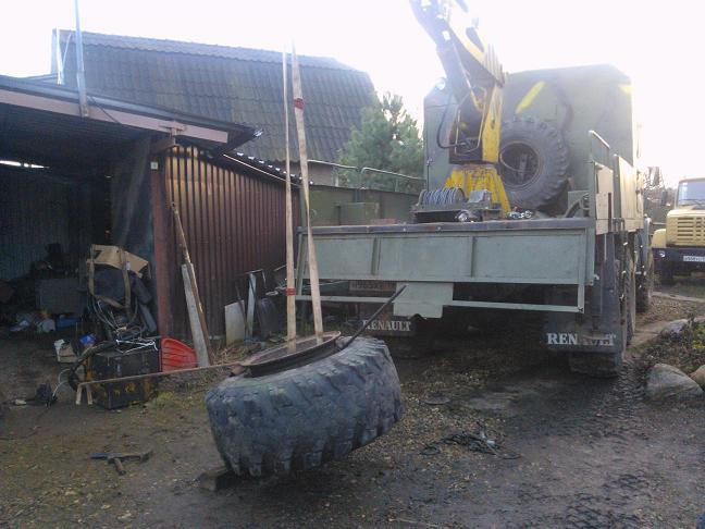

На упомянутом мной колесе, кольцо и обруч снять было не сильно проблема. Вот отодрать резину от диска... И даже когда диск "оторван" интересно было б посмотреть как 60 кг будут вылезать из 120 при помощи реечного домкрата и золотых рук унимогомастера ;)
Первое колесо для разбортовки я привез на грузовой шиномонтаж и мне приходилось руководить процессом - мастера, привыкшие к иноколесам боялись за свое оборудование и не знали что делать с настоящим. Тогда я гидравлику еще не наладил.
