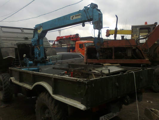

Re: мои ГАЗ-66
Сообщение avv »
А есть фото усиления рамы и визуально понять бы насколько нехватает лап?

Re: мои ГАЗ-66
Сообщение газ66.34рус »
avv писал(а):А есть фото усиления рамы и визуально понять бы насколько нехватает лап?
Фото делал не я пока все валяюсь дома с температурой завтра заберу КОМ и НШ после того как собирут и подключат манипулятор к НШ будит понимание насколько надо наращивать аутригеры я думаю в среду с утра уже займутся наращиванием аутригеров как сам доеду до машины сделаю фото усиления рамы потому что представленные фото делал мой товарищ а он очень далек от конструкции автомобиля :shock: :shock: :shock: и ему очень сложно понять что такое траверса и где она стоит хотя я ему все объяснил что нужно отфоткать и вот результат как говорится чем богаты тем и рады :D :D :D

Re: мои ГАЗ-66
Сообщение mitay72 »
Манипулятор прямо на раме , вполне возможно что наращивать аутригеры не придется.

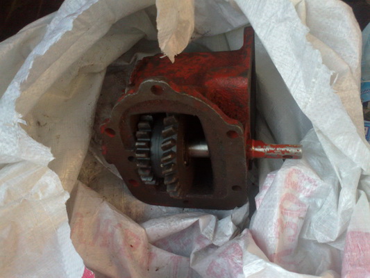

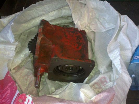

Пришли КОМ и НШ

привет,нш какой?
газ66.34рус
Сообщения: 204
Зарегистрирован: 09 дек 2012, 13:55
Откуда: Волгоград
Re: мои ГАЗ-66
ЧОПОРОВ писал(а):привет,нш какой?
НШ-32-У3Л левого вращения по каталогу идет на самосвал ГАЗ53/3307 для Саранского автомобильного завода :D

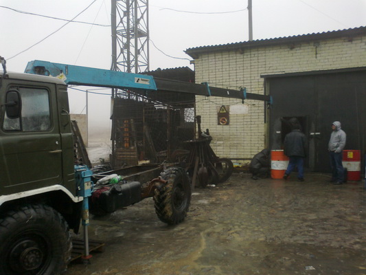

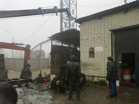

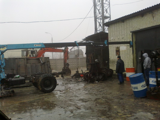

Пусконаладочные работы крано-манипуляторной установки фото
Запустили установку работает как часики стрела выдвигается и складывается плавно запосовали ГАК попробовали контр.груза поднимать на полном вылете 350 кг подняли движок работает просто на холостых без подгазовок в принципе установкой доволен :D посмотрим что покажет эксплуатация :D

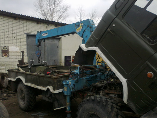

сегодня уже поставили борт и площадку под аккомулятор :D в пятницу забераю автомобиль УРА :D :) :D

манипулятор поставил под конкретную работу при реконструкции технологических установок в основном веса небольшие от 150 до 500 кг , но поскольку работы производится в стесненных условиях на действующих производствах нужен такой большой вылет и небольшие габариты ГАЗ-66

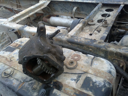

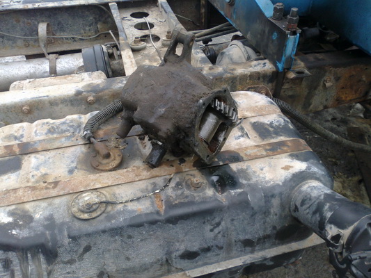

Re: мои ГАЗ-66

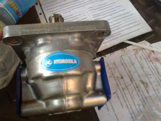

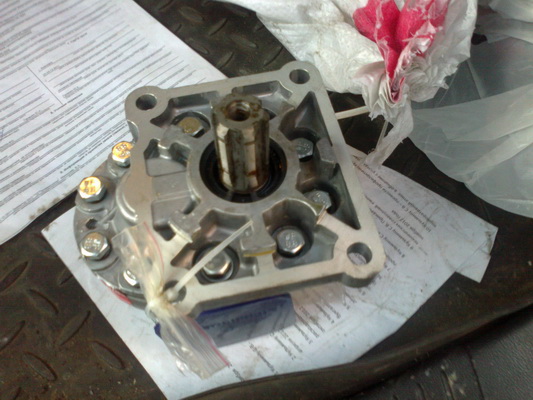

Сегодня поехал забирать манипулятор . Под машиной лужа масла потек НШ :shock: , как меня предостерегали, что с прошлого года украинские НШ отвратного качества :oops: :twisted: так и получилось, разница в корпусах хохлячий алюминевый а наш чугуный .Поменяли насос на российский все вроде как заработало взял сразу второй в запчасти с понедельника в работу :D по результатам буду отписываться
Такой НШ производства Украина не бери умер не пережив пусконаладку манипулятора фактически отработал 2 дня без нагрузок, работая переодически и потек Масло пошло в коробку а потом из-за переполнения лужа масла под автомобилем. Поменял на НШ российского производства

Re: мои ГАЗ-66
Сообщение ЧОПОРОВ »
я ,про него и писал ,что он нахрен не нужен

Re: мои ГАЗ-66
Сообщение Перекресток »
газ66.34рус писал(а):Такой НШ производства Украина не бери умер не пережив пусконаладку манипулятора фактически отработал 2 дня без нагрузок, работая переодически и потек Масло пошло в коробку а потом из-за переполнения лужа масла под автомобилем. Поменял на НШ российского производства
ЧОПОРОВ писал(а):я ,про него и писал ,что он нахрен не нужен
про НШ украинский можно подробней? производство - Харьков? уточняю, дабы самому не нарваться. сам подобрал б/у с самосвала, неопознанного производства, перебранный. новые у нас в магазине навскидку 70 - 80 у.е. в эквиваленте. но их производство чуть-ли не в гаражах осваивают.
в общем, если не трудно, о каком изделии такие плохие впечатления?
