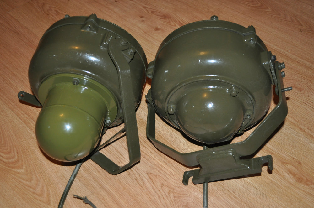

viktor75 писал(а):Светит хорошо и далеко. рекомендую.
Вить, а это что за черная коробочка на третьем фото , рядом с луной? Дросель к лампе?

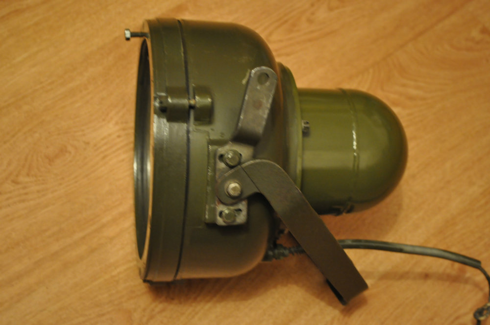

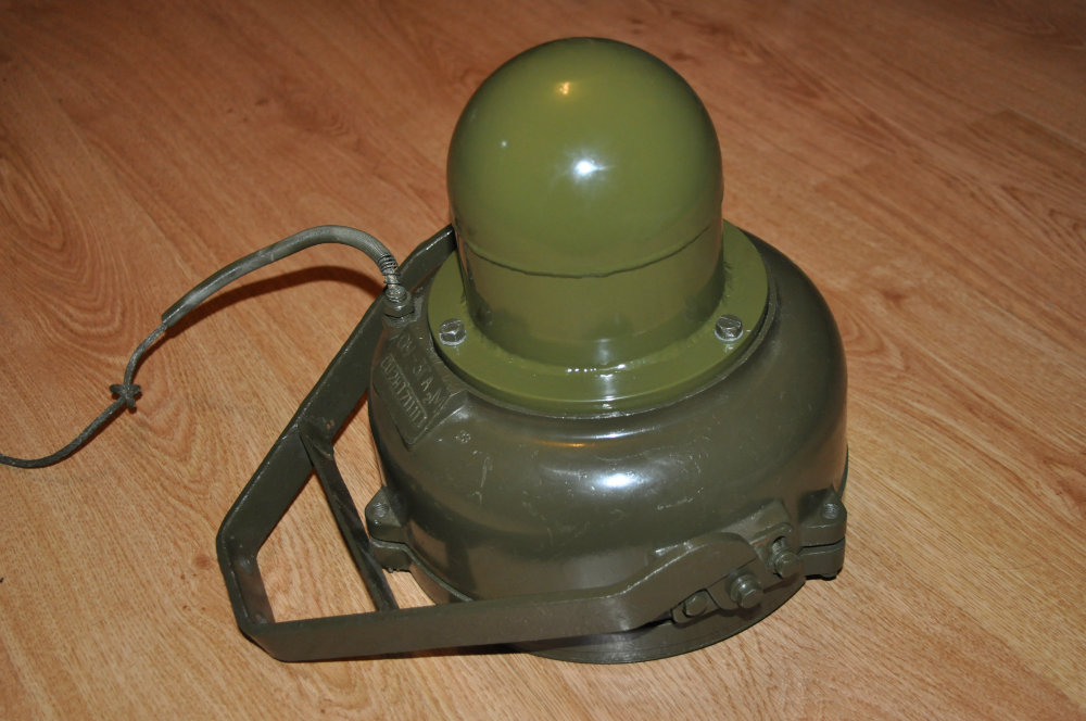

А я вот решил запихнуть в луну ксенон.Получилось. А блоки то девать некуда.... И вот как сделал свою луну. Заказал знакомому токарю выточить заднюю крышку , что б туда вставить блок розжига от ксенона.

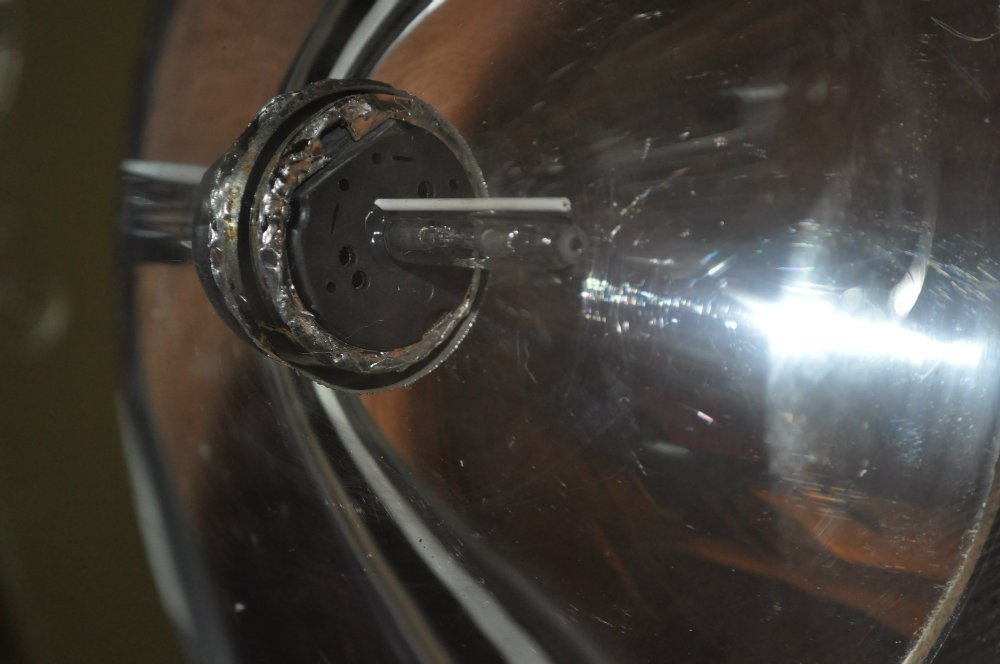

Wlad ,а какой именно ксенон ,и если можно фотку как лампу внедрил ,какой переходник ?
Wlad
Сообщения: 577
Откуда: М.О. Люберцы
Re: Танковые прожекторы "Луна"
Сообщение Wlad »
danil3901 писал(а):Wlad ,а какой именно ксенон ,и если можно фотку как лампу внедрил ,какой переходник ?
Ксенон взял 5000к лампа Н4. Посадочное место от фары 6-ки ближнего света кажется. Обернул жестянкой и обпоял.Лампу пришлось немножко обкусать кусачками.Родной цоколь не использовал. Всё это делалось на скоряк.

Wlad писал(а):А я вот решил запихнуть в луну ксенон.Получилось. А блоки то девать некуда.... И вот как сделал свою луну. Заказал знакомому токарю выточить заднюю крышку , что б туда вставить блок розжига от ксенона.
какая штука симпотичная получилась.
як родное встало.
а если задом наперед перевернуть то будет похоже на радио антенну. :D
Хороший такой фонарик получился! Для каких целей будет использоваться?
