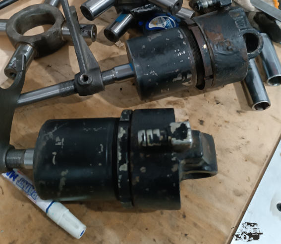

Меня на эту идею натолкнуло размышление что на уралах с кунгом запаска крепится сзади и поднимается гидроцилиндром от насоса гур
Благодарил (а): 267 раз
Поблагодарили: 264 раза
Прошу совета, хочу самосвал и лебёдку
танкист 204 писал(а):[post]451816[/post] на уралах с кунгом запаска крепится сзади и поднимается гидроцилиндром от насоса гур
они хорошие :D ,мощные,...с них пневмоцилиндры классные получаются :wink:
с небольшой доработкой.
Сообщения: 2822
Благодарил (а): 90 раз
Поблагодарили: 86 раз
[ref]serega.kam[/ref], тоже был один, на вилы поставил
