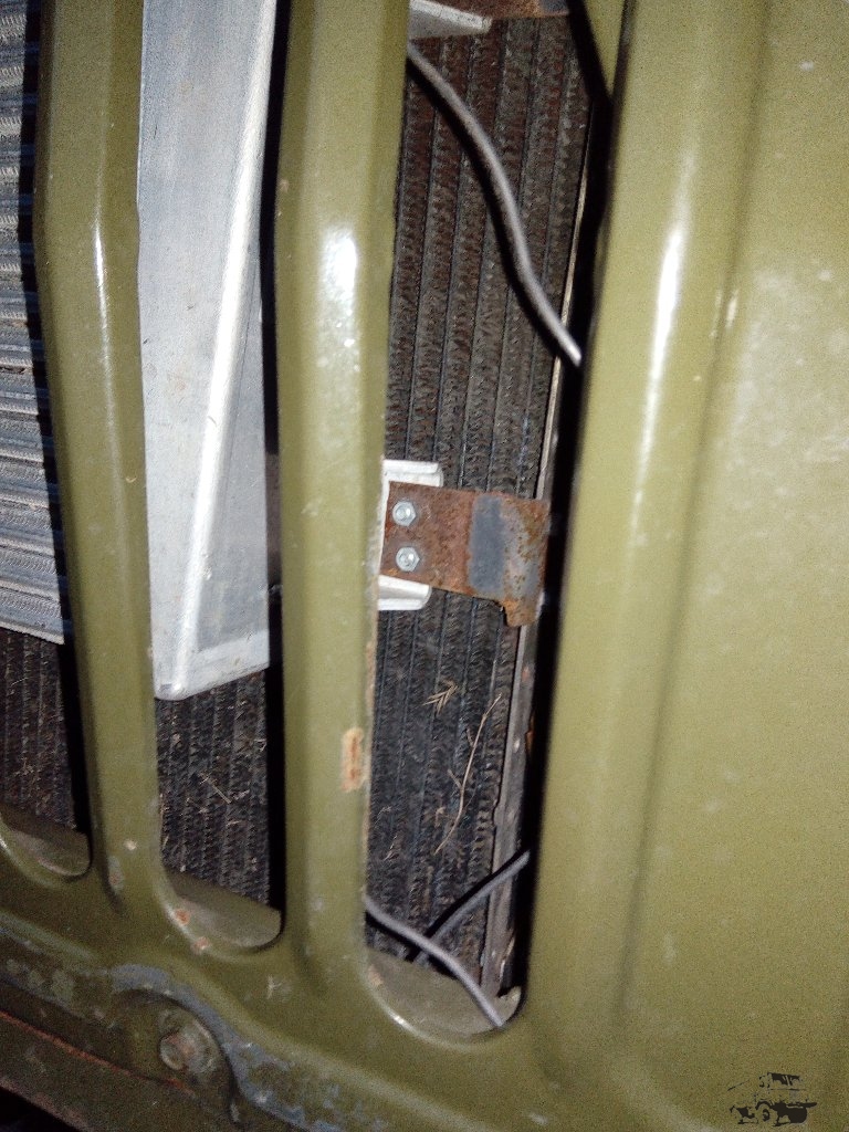

Интеркулер

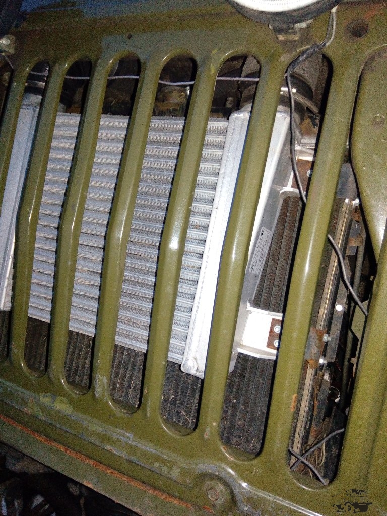

Кулер маленький удобный.если что воткну потом

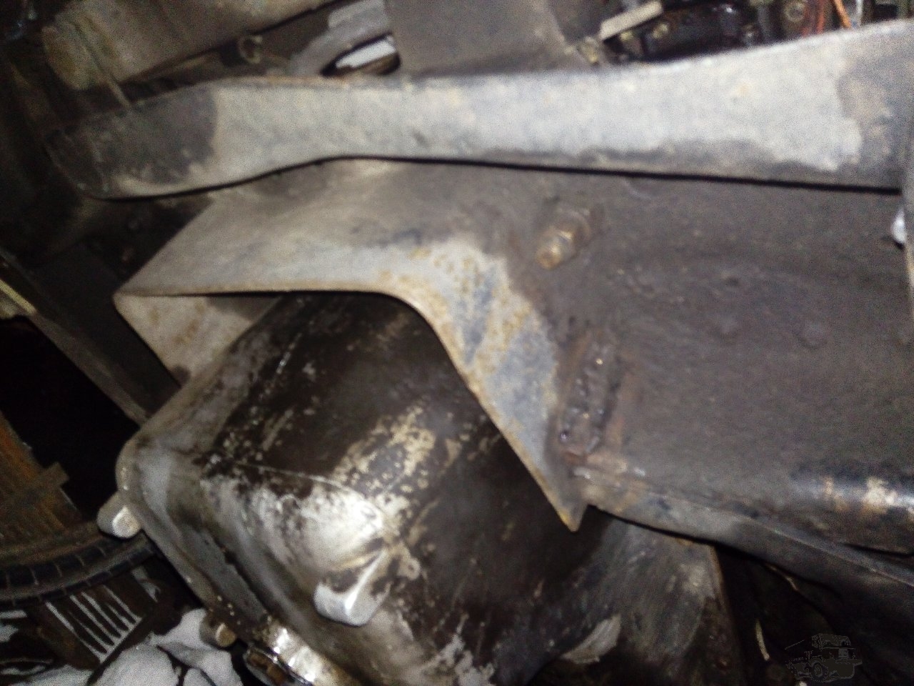

Переднюю траверсу двигателя можешь родной оставить, у меня родная немного переделана,
Надо будет фото кино

Алексей58 писал(а):[post]367570[/post] Переднюю траверсу двигателя можешь родной оставить, у меня родная немного переделана,
Алексей если не трудно, сделай фото.

[ref]TIGER 74[/ref], сверху не получилось сфоткать, понятен думаю
