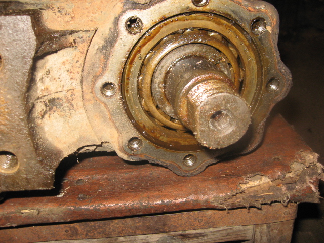

нет ,флянчик просто на вал и пальцем предохранительным шплинтуется (с толкача не возможно ,на машине только движок стоит ,и с заводкой дизеля проблем для меня нет )

на 131 немного по другому сделано ,на 157 с одной стороны флянец,а с другой тормоз лебёдки , а у 131 с одной стороны заглушка ,а сдругой на одном валу и тормоз и флянец на конце ,как то так Р.S. Всё я пошёл колдовать

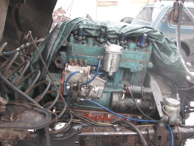

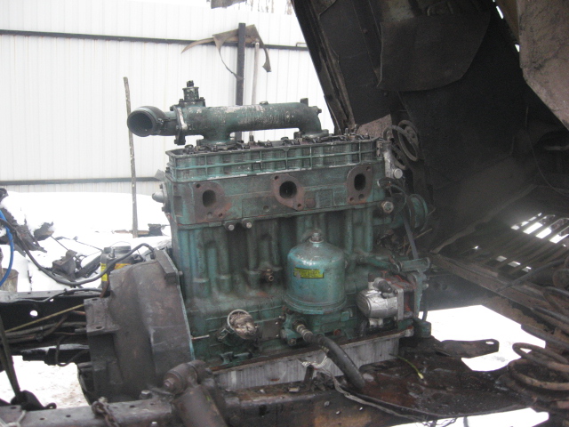

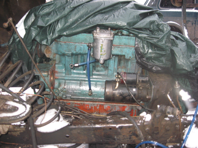

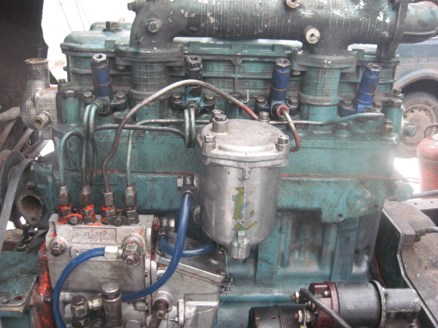

Всем привет ,Воронежский механический завод изойдёт слюной узнав что мой ракетоноситель благополучно запущен
,насос был установлен, подсоединён ,топливо прокачал и после непродолжительного прокрутадвигатель был заведён ,поработал он правда немного (не подсоединял ещё радиатор ) но всё в ажуре ,теперь поставлю радиатор ,радиатор масляный, и надо прокладывать шланги ,трубки ,ещё генератор прилепить ,короче много нудной мелочёвки ,и с коробкой вопрос завис ,хочу сделать как у WRANGLERa ,но из какой собирался делать ещё не приехала ,а моя только на запчасти годна

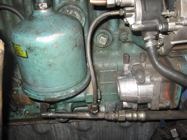

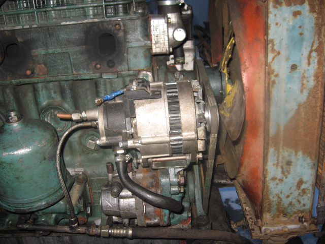

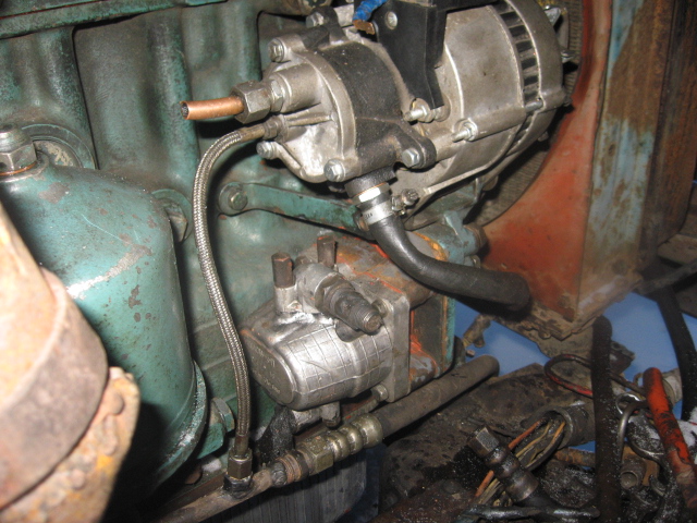

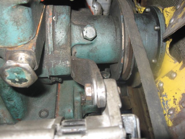

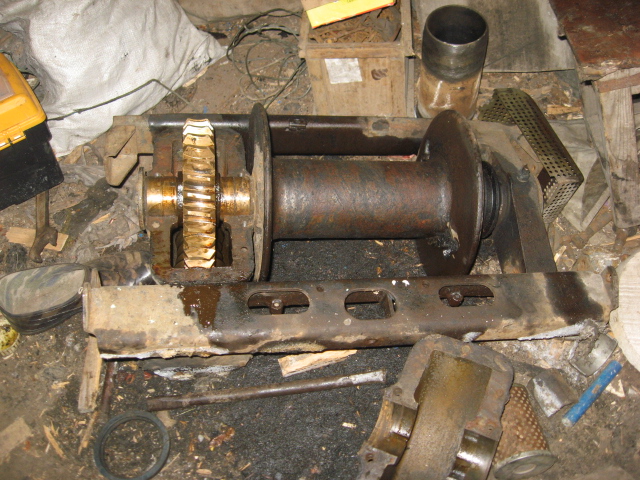

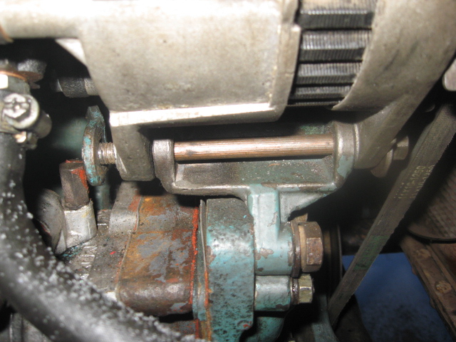

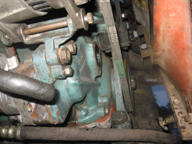

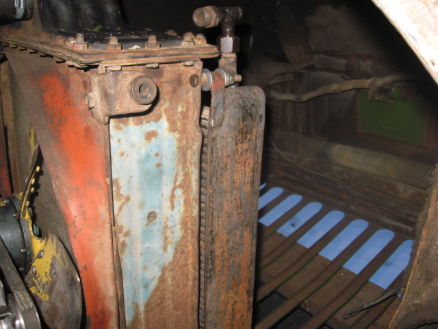

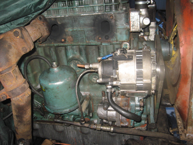

наконец то вырвался в самоволку от жены и немного покопался с машиной поставил генератор с форда (ставится с минимальными переделками,даже натяжное устройство подходит с форда ),так как гене нужна смазка поставил масляный радиатор и начал прокладку магистрали ,но ночь меня загнала домой ,(так как радиатор тракторный ,то и масляный радиатор тоже с трактора ,вся магистраль будет на РВД ,так как читал что шланги бывает слетают ,а так у меня сделано на мтз и никогда никаких проблем небыло ,единственно что отнимает время это то что привык делать так что бы ничего нигде не торчало (на лесном тракторе все торчащие шланги очень быстро обрывает ветками ) и ищешь оптимальные места прокладки всей фурнитуры ,модернизировал лебёдку ещё ,удалил тормоз ,так как там не очень качественный уплотнительный узел и я не вижу в нём никакого смысла .только хотел загрузить фотки ,а комп отказывается флэшку читать ,подонок ,сейчас с ним повоюю если побежу выложу

вот и фотки
