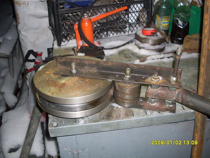

Кому интересно: строительство шишишки начал с подготовки необходимых комплектующих. Шоб, как говорится было из чего ваять. Хочется всего, но как всегда ограничивают финансовые возможности. Экспедиционный багажник на кунг и на кабину покупать даже не думал. Сразу задался идеей изладить трубогиб профильной трубы - шоб багажник как заводской получился. Вкратце: для загиба квадратной трубы - 25мм необходимо 1) станина (к чему крепить трубогиб) 2) валец большой (куда труба входит) 3)валец малый (каким прокатывать будем 4) немного железяк (я использовал 40-ой уголок) Самое сложное - вальцы - долго мудрил с диаметром (дал заработать немного токарям) В итоге оптимальный получился - 200-250 мм с проточкой под трубу 25 мм. Кому интересно пишите, приложу фотки, размеры и т.п. - если тема интересна (для самоделкиных). По деньгам недорого выходит его изготовить.

1,7 МБт фото пролезет на сайт?

У токарей возникает проблема: где надыбать такого диаметра (200-250 мм) кругляк. Можно изладить из фланцев, как вариант. Я было подумывал блины от штанги или гантель наборных использовать.

Выточить из толстого листового металла, можно сделать наборный ролик, для разного размера профилей

А не станет эта колода расходиться ? Только если болтами по-протягивать...

EmeLia писал(а):Одну фотку сжать получилось пока.
А можно ещё фотку загнутой детали? Можно багажник целиком. И большой ли рычаг надо для загиба?

Да, стянуть болтами. А заготовки вырезать из листа автогеном и обточить на токарном. И еще мне на ум пршли маховики от двигателей или какие нибудь шкивы, ступицы.
