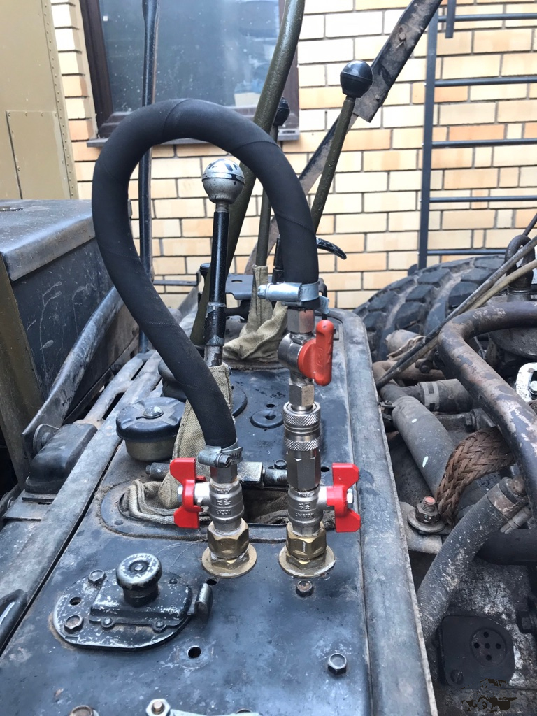

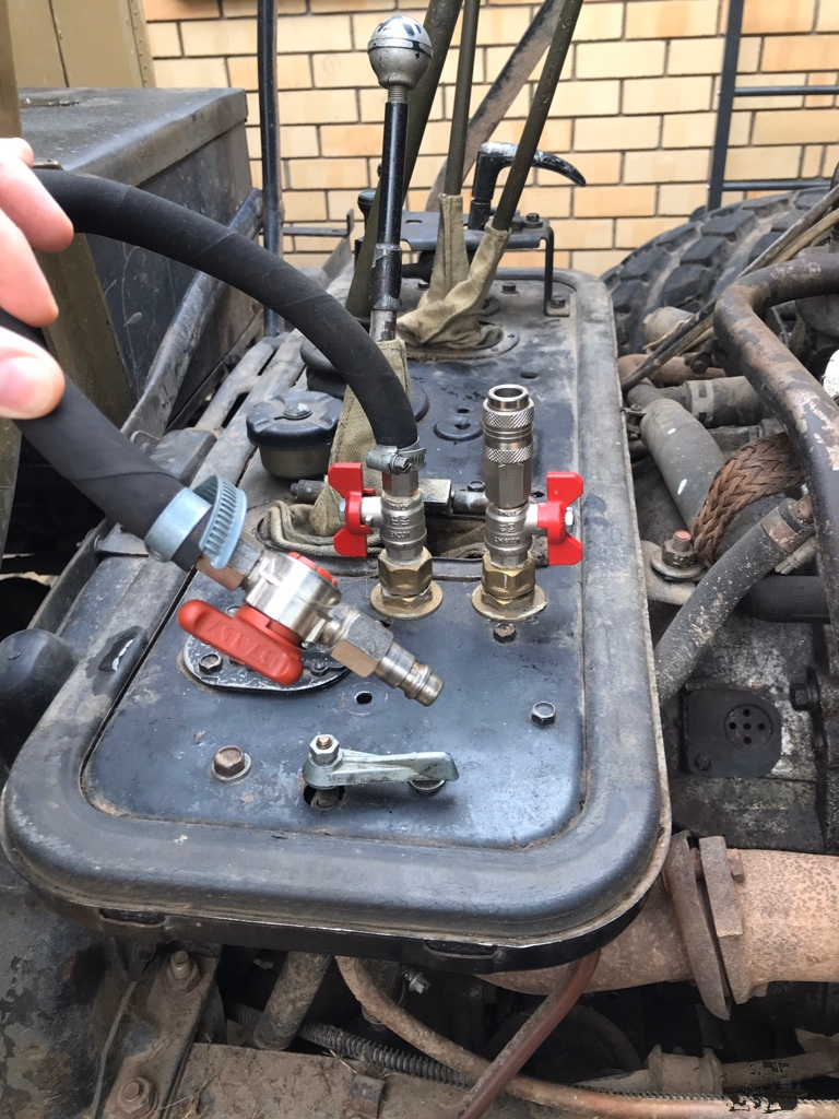

danil3901 писал(а):[post]403401[/post] Привет, про переделку подкачки можно подробней , очень интересно .
Ну вот как-то так...
0-02-05-5966f4b06a89f88436b06a81f5f656fa59f939bbc49ba4134e0caa4cf42bde3b_1c6d9b76fb555a.jpg
0-02-05-ca3c74d07be35cd5fc6815a10f1a9ded9d63be19ed22eb5f253c0a889ebf4057_1c6d9b76fb52da.jpg
Передний выход - сторона компрессора/ресивера.
Задний - колёса.
Шланг одет и зажат хомутиками тоже на "папы" быстросъёма. Плюс в него пружинка вставлена, чтоб не переламывался.
Ресивер поменян на "Камазовский".
Компрессор - ЗИЛовский.

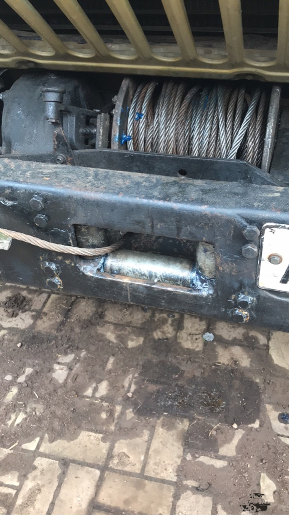

Ролики врезали от БРДМ.
Но с ними поработали, обточили "уголки", чтобы ролики стали максимально плотно, даже с нахлёстом.

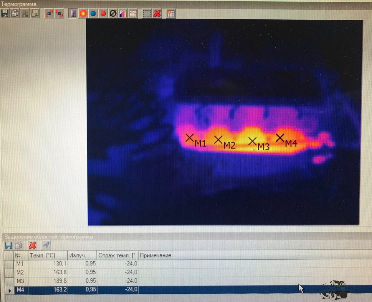

Ну и про тепловизионную картинку. Картинки почти не сохраняли. Но вот к примеру:
0-02-05-baad10280e359ac83de8027e6f3daf934c06b68024ef512e693a72779b06afb7_1c6d9b77aad790.jpg
Это соответствовало моменту, когда настройка карба была примерно такая, которую мы "согласовали" как правильную, в итоге. Но восьмая свеча халявила :-)
Общий смысл того, к чему пришли - температура коллектора должна равномерно нарастать. Задние цилиндры должны быть порядка 210-220 градусов. И понятно, что должно быть одинаково справа и слева. И машина едет!!!! Без провалов и чёрного дыма.
Щас тоже самое можем повторить куда более простым "дистанционным термометром".

Первый раз вижу настройку двигателя по температуре , два широкополосника не судьба была вварить в выхлопные трубы , тоже конечно будет давать общую картину по стороне 1-4-5-8 по любому бедня

serega.kam писал(а):[post]403503[/post] чтобы подключить допустим что то к быстросьёму(допустим шланг с пневмоинструментом),
надо либо залесть в кабину?либо откинуть-поднять-её
:D Именно.
Учитывая, что данная опция носит "алармический" характер - думаю, что не страшно.
