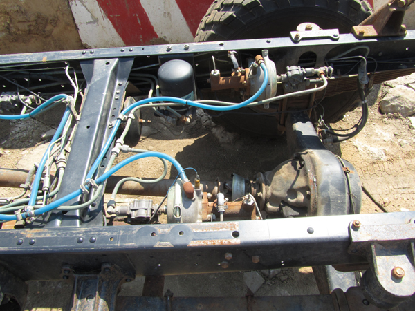

Где они все так лежат? У тебя? Так-то они вертикально стоять должны вообще-то.

Славон писал(а):Где они все так лежат? У тебя? Так-то они вертикально стоять должны вообще-то.
Видел четыре 66х.. Один из них с двухктонтурными тормозами.. У всех вакуумники были расположены горизонтально, вдоль рамы, как у меня на фото, цилиндром вперед, диафрагмой назад.. Крепится двумя уголками, иначего его просто не поставить.. Пипка для прокачки в принципе нормально доступна и снизу и сверху..

Re: Deos ГАЗ-66-05
У меня они стоят так же,вакуум назад,цилиндр вперёд,вдоль рамы,но та набалдажина(клапан управления) смотрит вверх,как и штуцер прокачки.

Re: Deos ГАЗ-66-05
Так они все стоят горизонтально, но воздушный клапан всегда кверху. Лично я ни разу не видел расположения подобно твоему.

Re: Deos ГАЗ-66-05
Ах вот вы о чем!
Но это же не "вакуумник" а только одна деталь от него.. Ее и правда можно поворачивать как угодно..

Deos писал(а):Ах вот вы о чем!Но это же не "вакуумник" а только одна деталь от него.. Ее и правда можно поворачивать как угодно..
Не деталь провёрнута на вакуумнике, а сам вакуумник провёрнут вдоль оси! ))

Re: Deos ГАЗ-66-05
Вот, короче (из темы Странника):
viewtopic.php?p=132995#p132995
Лучше не нашел, но видно.

Re: Deos ГАЗ-66-05
Нельзя сам вакуумник целиком поворачивать!

Re: Deos ГАЗ-66-05
Тогда получается, что у тебя аж две детали провёрнуты, потому что я только о воздушном клапане говорил (он не в бок, а вдоль поставлен). )))
Ну да ладно, главное, чтобы всё работало.
