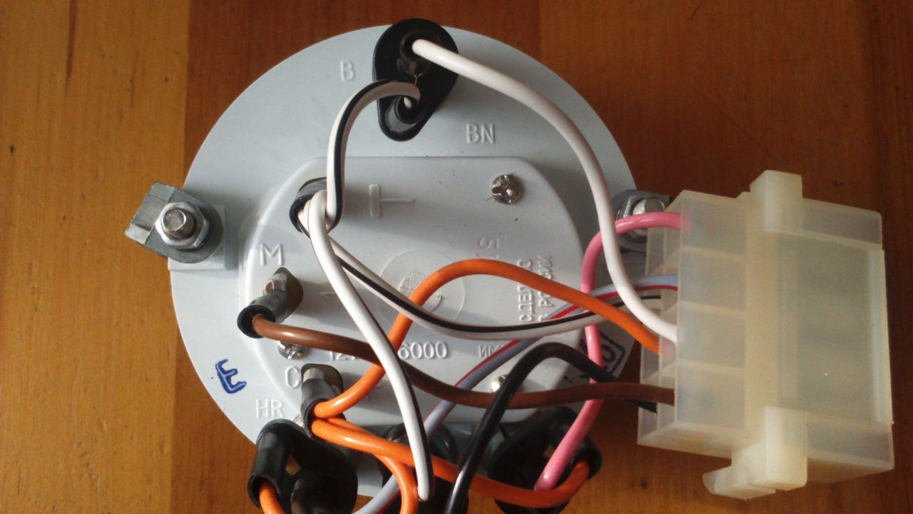

CHESTDESYTCHESTOU писал(а):[post]312255[/post] Да блин как же я ыото скину, если яиего уже прикрутил. Постараюсь объяснить. На тахометре есть клеммы три штуки.,подписсанные. Одна подписанна 12+.её на плюс. Вторая буква М. Это масса. А третий наритованно чо то типа молотка :D .его тянем на катушку зажигания. На катушке цепляем его к клемме с буквой К. Точно не ошебётесь. Эта схема включения любого тахометра.
То что у меня он стал правильно показывать это не из за способа подключения. Дело в чём то другом. Я думаю это связанно тем что у меня безконтактный трамблёр стоит. Сам ума не могу двинуть.
Буква М - это не масса. Может из-за неправильного подключения показания правильные? и сколько проживет коммутатор?

М - управляющий провод с катушки
"Молоток" - минус, он же идет на подсветку и на лампочку разряда аккумулятора.
На фото распайка проводов заводская

CHESTDESYTCHESTOU писал(а):[post]312255[/post] Одна подписанна 12+.её на плюс. Вторая буква М. Это масса. А третий наритованно чо то типа молотка :D .его тянем на катушку зажигания. На катушке цепляем его к клемме с буквой К. .
Сдаётся мне подключен неправильно. молоток - это масса.

Согласен что мог подключить не по схеме. А как, объясните он работает при моём подключении. И работает правльно. Сравнивал с показаниями стробоскопа? Я и неимел в наличии проводов заводских. Поэтому и подключил как посчитал по подписанным контактам. И что может случиться с таким"неправильным" способом, с катушкой например. Я думаю не чего страшного, так как он запитан параллельно, и работе системе зажигания не мешает.

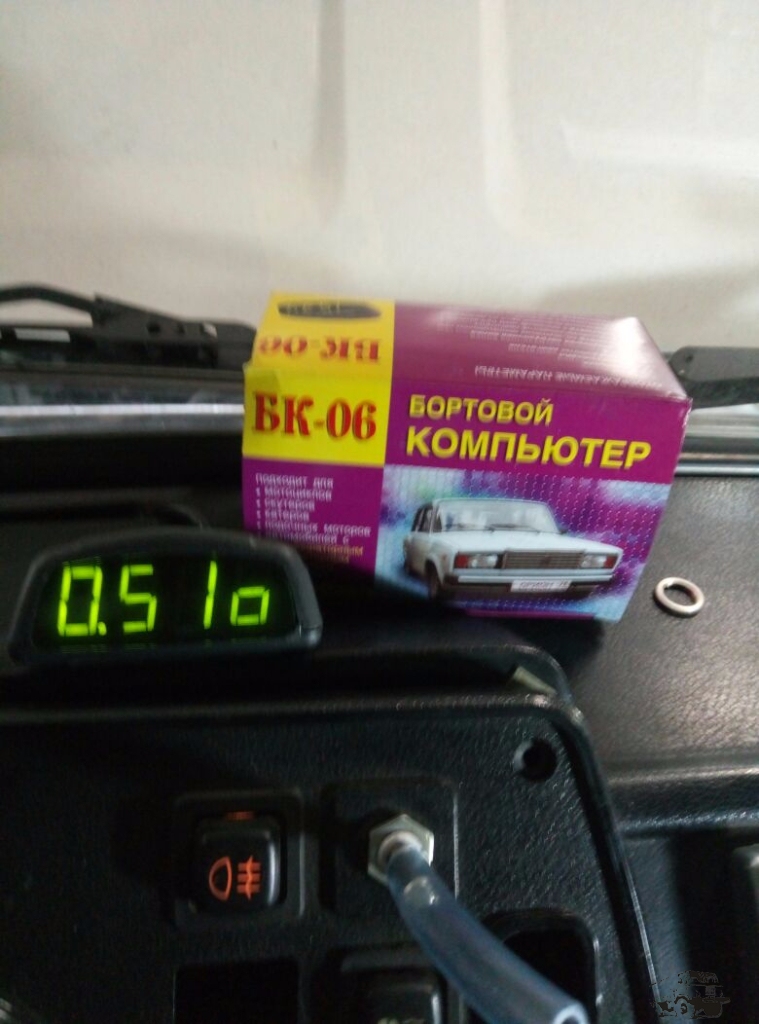

Тахометр Орион БК-06 на 2-8 цилиндров, кто нибудь устаналивал? Хочу попробовать, цена 900 руб.
Владимир54
Сообщения: 424
Благодарил (а): 138 раз
Поблагодарили: 163 раза
Тахометр
Сообщение Владимир54 »
Поставил БК, работает нормально.Показывает обороты, напряжение, температуру и т.д.
Сообщения: 2898
Благодарил (а): 308 раз
Тахометр
Фото показывай!!!
Сообщения: 1816
Благодарил (а): 1401 раз
Поблагодарили: 345 раз
Тахометр
Фото от Владимир54:
