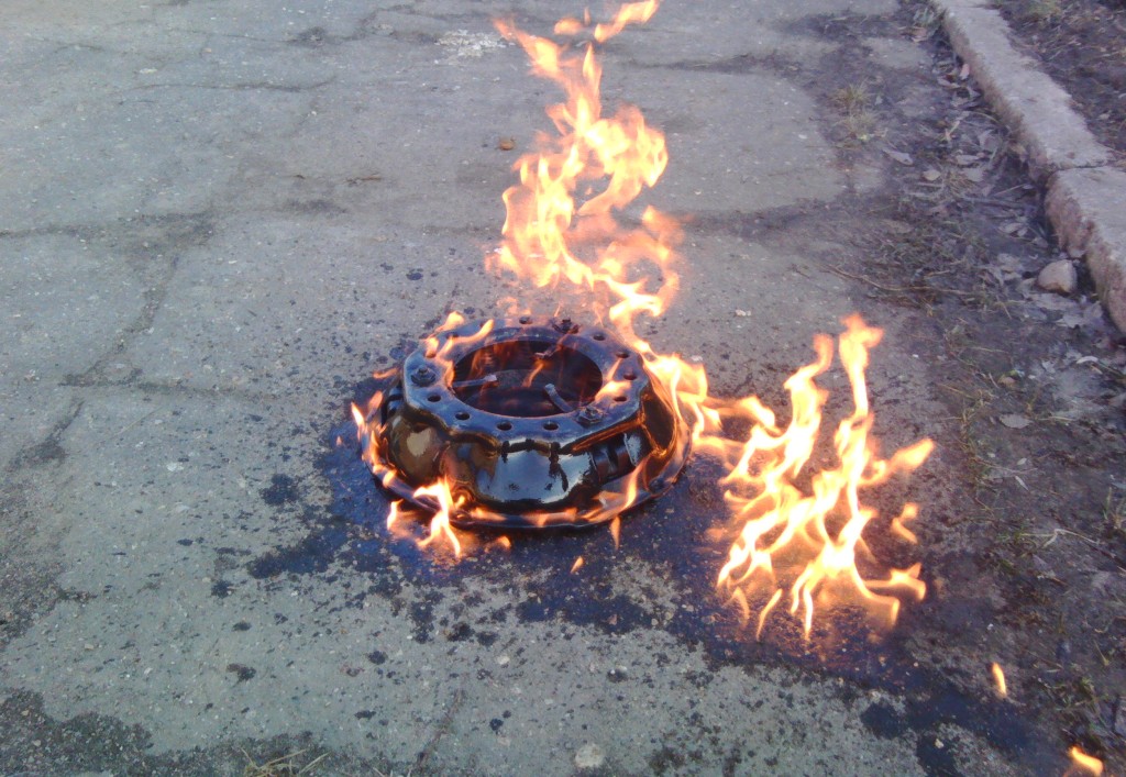

Сдохни, сука!

Как же ты с ним жестоко... :lol:

Вы поглядите на него ! Темперамент прям Кавказский.
А с виду такой спокойный обходительный, на машинке для брачных аферистов катается
Прям не человек а Конек горбунёк

В тихом омуте черти водятся.
Предлагаю отобрать у Вжужика спички, пока ещё чего не спалил.
Лодку сжёг, теперь шишарика по запчастям выжигает.
Не даром в МЧС работает, поджигатель.... :mrgreen:

я смотрю ты любитель что-нибудь поджечь :mrgreen: :mrgreen:
