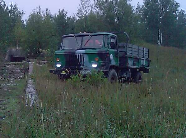

Когда я красил под камуфляж, ссылался на советы знакомого. Служил он где-то в спецназе, говорит учили их маскировать и окрашивать объекты по принципу 1/12, то есть 1 это размер объекта, 12- полосы окраски под камуфляж окрашиваемого предмета и главное не повторяться на рисунке.
Вооружился 6-ю балончиками с краской по 2 разного цвета, цвет конечно выбран не удачно, но и краски в балончиках асортимент не большой. Задул примерно за полтора часа с перерывами. Как получилась кабина мне нравится.
Панки грязи не боятся.

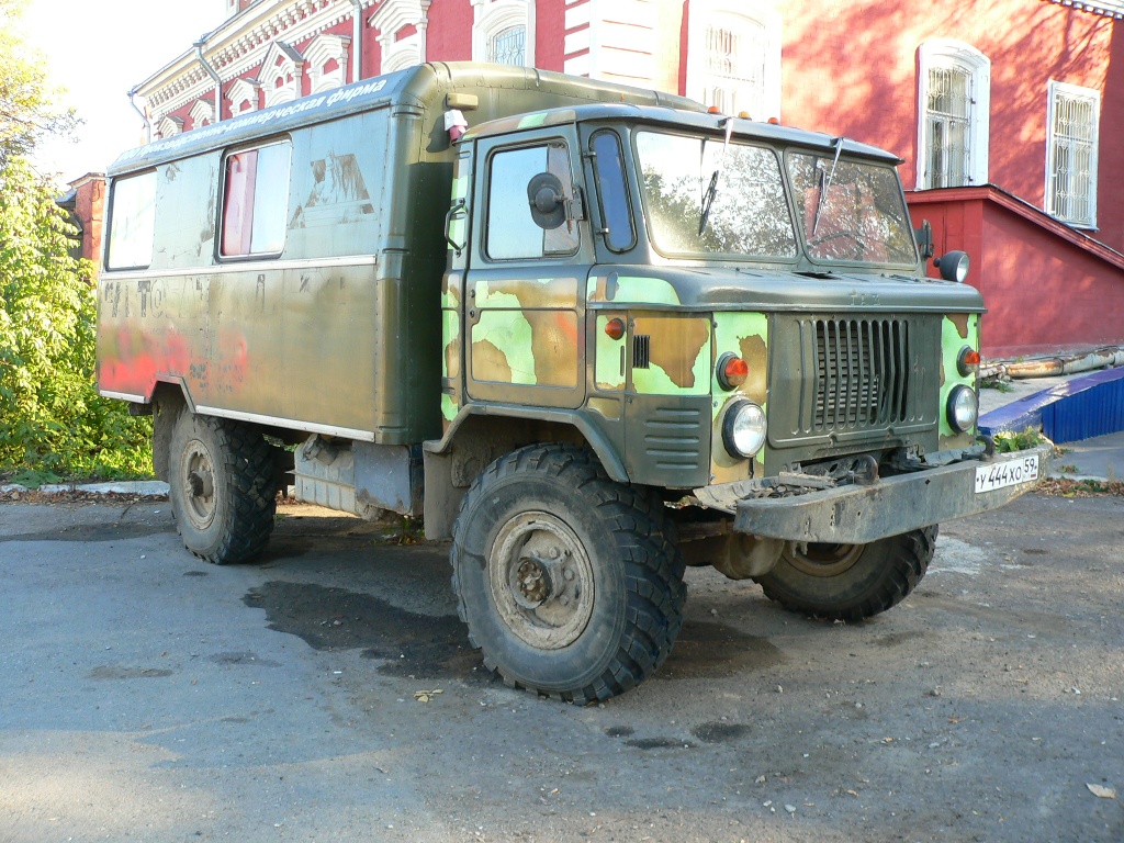

...а у Меня ТРИПЕ... ой, ВЕТРЯНКА какая-тополучилась :lol:
[img]http://s001.radikal.ru/i194/1108/fd/6c8f832279c7.jpg[/img] Изображение

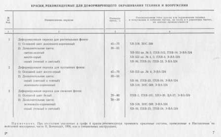

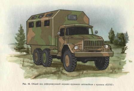

Камуфляжная ткань, это не камуфляж техники
Например по советским наставлениям камуфляж для лесистой местности будет выглядеть так
При этом краски будут следующие
