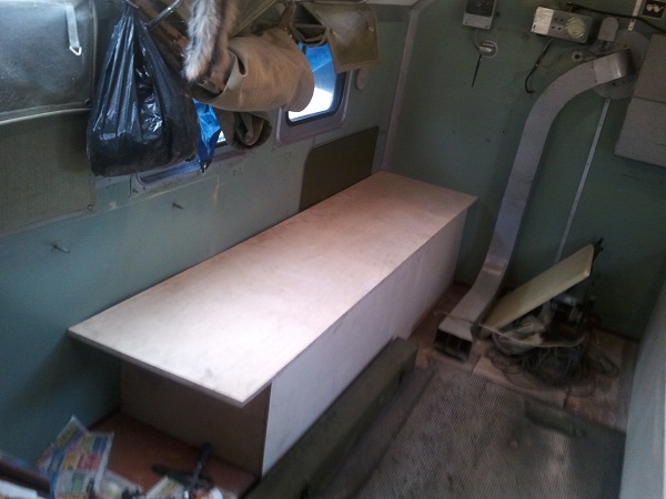

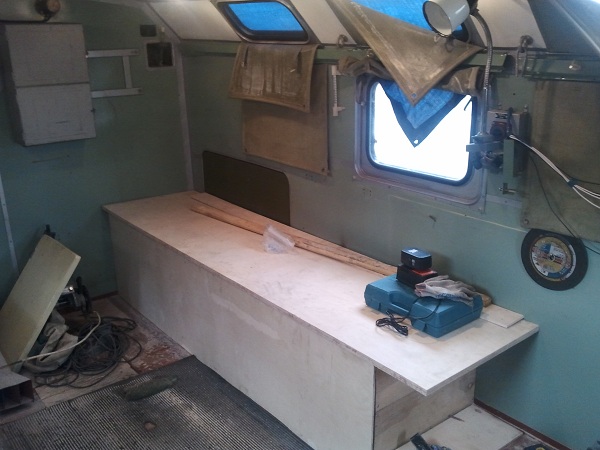

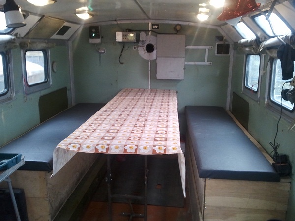

Пришла весна! Пора заняться обустройством КУНГа, тем более пока отпуск.

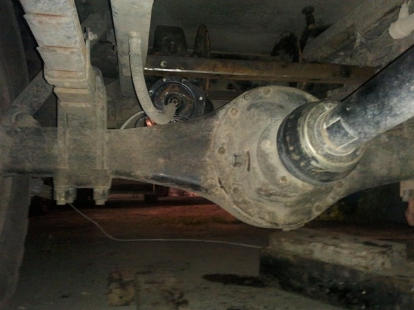

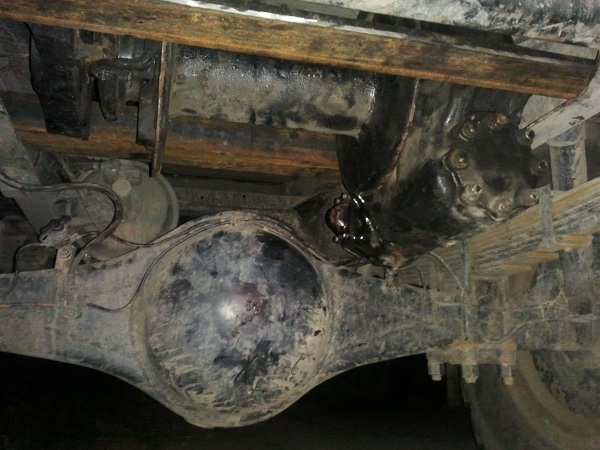

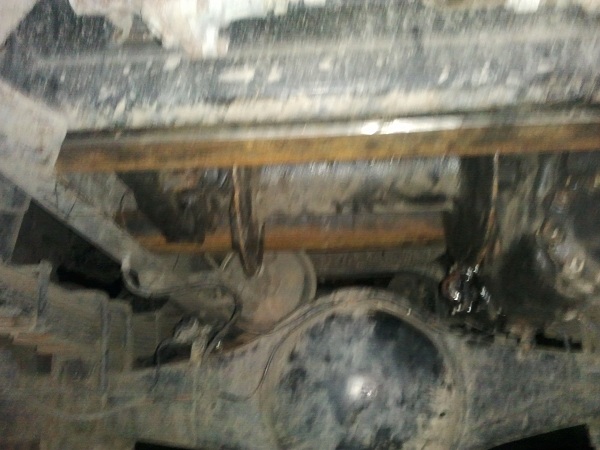

начал установку задней лебедки
фотал на телефон, ночью

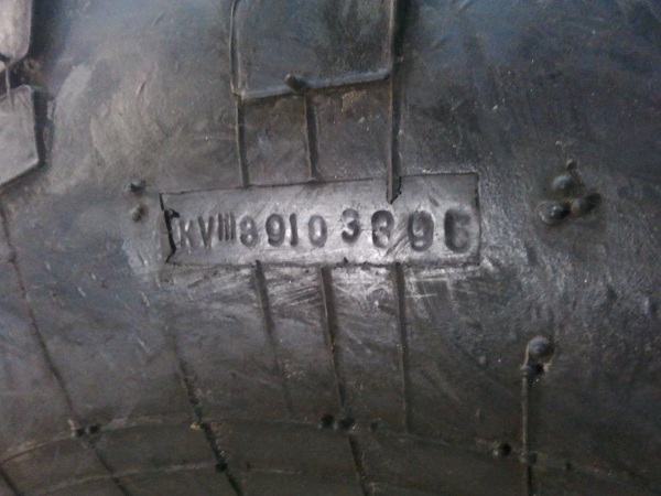

спецы, подскажите какой год выпуска резины?

Приветствую. Лебедка задняя уже полностью установлена? Можно еще фоток установки задней лебедки, роликов, подвесн6ого.

судя по маркировке это:
К - это завод изготовитель, там на боковине резины в ромбике должна быть буква К;
VIII - месяц изготовления;
и следующие за ним две цифры 89 это год изготовления.

обновил фото отчет по задней лебедке
http://photo.qip.ru/users/andrey19rus/200880906/?page=1
отчет
У меня установлена задняя лебедка ЗИЛ 131. Долго лежала без дела - вот и решил поставить её. Основной её минус она очень тяжелая. Я её ставил не снимая кунг - очень не удобно и тяжело. Если есть возможность можно подумать об установке лебедки БТР (БРДМ) - она гораздо легче, но и тягловое усилие поменьше.
У меня установлена за мостом (вносить изменения в раму не охото) Ну и чем дальше от моста тем больший получается рычаг (плече силы) и лишние нагрузки.
У кого есть возможность (видел где тут на сайте) ставят редуктором вверх.... Я поставил редуктором вниз, как положено. Но от рамы сделал проставку (барабан лебедки не достает до кунга около 1 см.
Прямой кардан не айс, есть вероятность погнуть его мостом. Я ставил с подвесным. Подвесной и короткая часть кардана (от лебедки до подвесного) от ВАЗ классика, вторая часть от ЗИЛа (привод пожарного насоса). Обе части пришлось резать и подгонять по длине. Видел, что подвесной ставят от родной передней лебедки. Но на мой взгляд от жигулей лучше, т.к. у него плоское крепление и отлично садится на поперечину рамы.
Зеркалить лебедку не сложно, но лучше полностью перебрать для полной ревизии. в первую очередь надо ставить КОМ и смотреть за направлением вращения, что бы направление совпало с лебедкой. Я не перевернул червяк лебедки, а только все перевернул на валу. Получилось что при включении задней передачи лебедка работает на размотку. А при включении 1,2,3,4 передач лебедка работает на смотку. Из за чего колесами помочь не получится. Что бы это переделать, надо снимать очень тяжелую лебедку, переставлять червяк и как то корячить ее обратно.
Ролик стоит пока один, родной ЗИЛовский. Выведен ниже рамы в месте установки лебедки. В планах установка роликов БТР на самом конце рамы под родным фаркопом (но есть вероятность что получится якорь, т.к будет слишком низко).

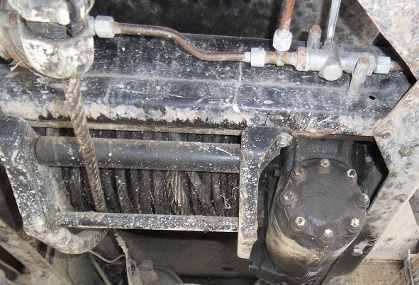

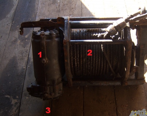

ну нет ребята.....
надо просто червяк переворачивать и будет счастье!
на фото видно какая херня получится если направление намотки троса изменить. Трос сильно заламываться будет

Ну давайте попробуем....
Лебедку наверно можно любую взять (смотрите сами по тягловому усилию и весу)
условные обозначения:
1- редуктор лебедки
2-барабан
3- флянец валя лебедки (червяка)
на фото лебедка ЗИЛ 131 в "заводской сборке" (1 слева, 2 справа, 3 вниз)
как сделал я - разобрал редуктор лебедки (1) он половиница
и переложил барабан (со всеми патрохами) на противоположную сторону (2 слева, 1 справа, 3 вниз)
А надо было разобрать редуктор и перевернуть червяка, а барабан не трогать (1 слева, 2 справа, 3 вверх)
