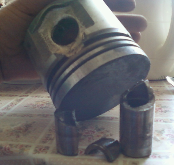

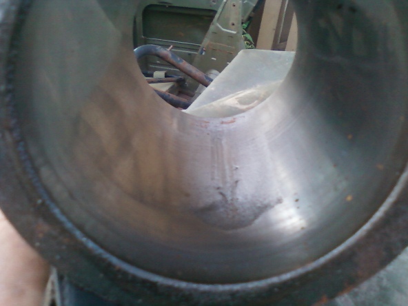

MERIDIANIX писал(а):В чём может быть причина? Двигатель ЗМЗ, масло 10w40, маслянный радиатор включен. Пока двигатель холодный давление на холостых 2кгс, на оборотах 3,5кгс. После прогрева на 80гр. на холостых давление 0,5 но лампочка не загорается даже если двигатель еле шевелит поршнями, и на оборотах выше средних не поднимается выше 1кгс. Все редукционные клапана пересмотрел, все резинки под маслянным фильтром на месте. В чём может быть причина и долго ли можно проехать на при таком давлении?
Ну вот, доездился на низком давлении, решил залить присадку "Ресурс" в масло. На первый день работы появился лёгкий шелест в моторе, на второй день шелест увеличился, при сбросе газа становился более отчётливым стуком. На третий день после получаса работы с таким стуком решил разбирать мотор и искать причину. Сняв головки обнаружился треснувший поршень, вынув поршень выяснилось что ещё и поршневой палец обломало так что он ещё как-то держался за шатун и поршень. Заменил цилиндр, поршень, кольца, вкладыши все 0.05, заменил маслянный насос.

Кольца поршневые на сколько брали? на 92?
MERIDIANIX
Сообщения: 1013
Поблагодарили: 68 раз
Re: Давление масла
Сообщение MERIDIANIX »
ВеАн59 писал(а):Кольца поршневые на сколько брали? на 92?
Поршневые кольца стандартные на 92, цилиндры нормальные почти без износа, старые кольца были порядком изношены.

Сообщения: 7097
Благодарил (а): 53 раза
Re: Давление масла
Масло Лукоил однако
голубоватый оттенок это камера чего то не то сняла .
Но мазуты много .
