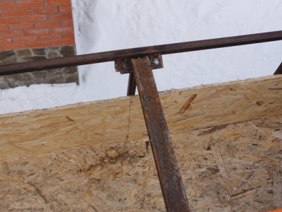

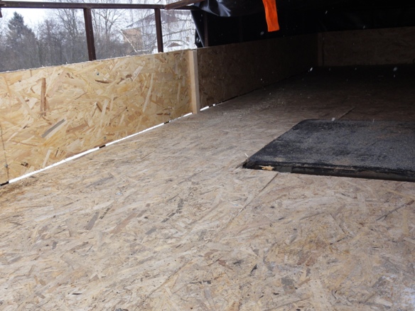

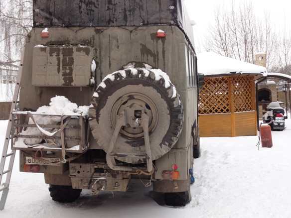

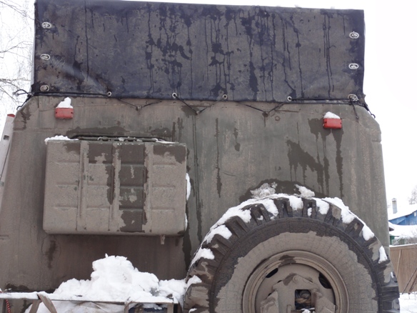

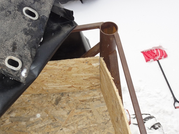

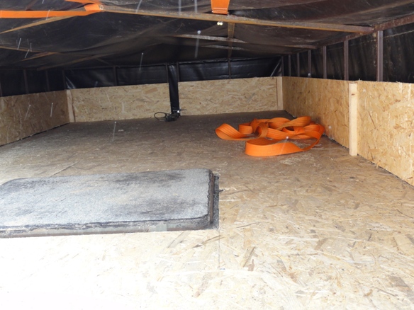

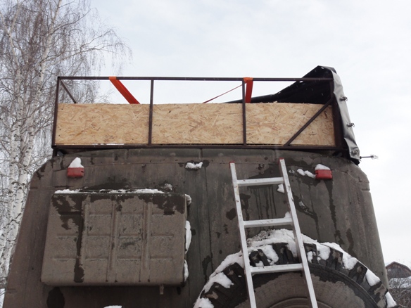

Багажник не доделан , нужно сделать раздельные отсеки под коловороты, ящики рыбатские, транцы под крепления для моторов ,под запаску и т.д. всё что нужно с собой что бы на верх и все хорошо фиксировалось изготовить поворотную стрелу с лебёдкой для погрузки тяжелых вещей ну и всё покрасить.

Стрелу с лебёдкой у кого то видел будем делать такую же.

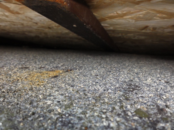

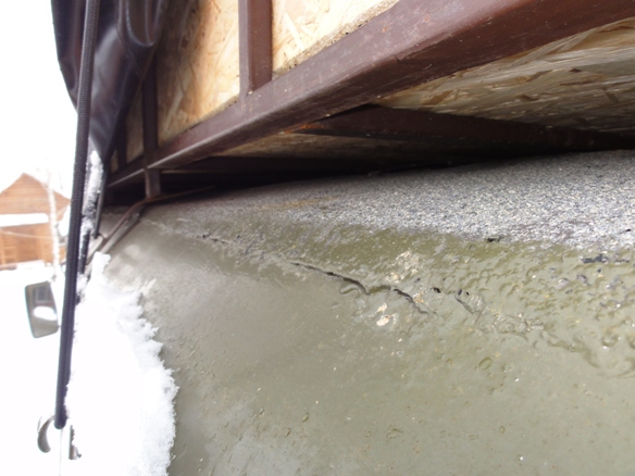

Крышу покрыли стеклоизолом с крошкой газовой гарелкой.

А куда, шесть человек вещей много или наверх или прицеп . Прицеп летом больше не хочу только зимой по неоходимости из за снегоходов. Вот по запаске может только резину брать без диска перекинуть не так долго.

Хочу ещё переделать люк что бы он полностью открывался и холодильник вынести наверх чтобы можно через люк ложить продукты в него , заодно будет хороший запасной выход на верх. А то он прихвачен сваркой открыть для выхода нельзя нужно разбирать механизм поднятия что бы его откинуть назад.

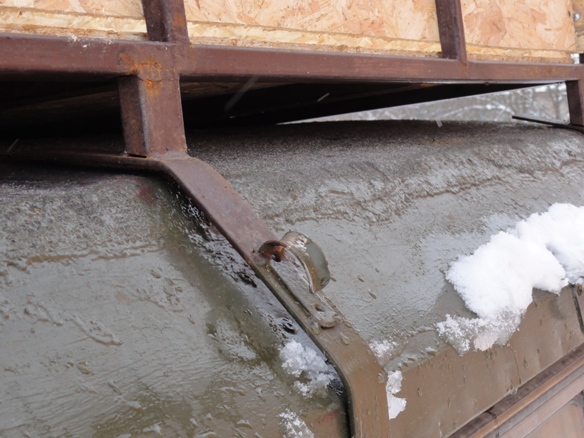

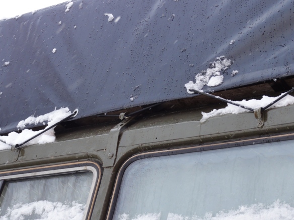

Сергей,
а над окнами кунга были алюминиевые водостоки?

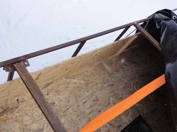

Правильно ли я понял, что основная масса, приходящаяся на багажник опирается на крышу кунга?

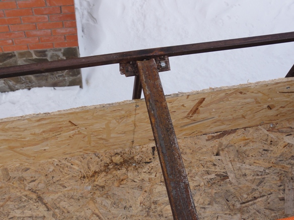

Я хочу сделать такую же конструкцию, только вместо полос крепления использовать трубу 40х20.
Люки тоже планирую переделать (минимум один). Сделать откидывающийся с доступом наверх.

Да правильно, по багажнику квадратная труба лежит прямо на крыше старались её положить на усилители потолка , (на те места где лежат профиля внутри потолка)по утеплению кунга снимали нижнию обшивку которая ниже окон на неё накладывали утеплитель толщиной 1-см и сверху кожезам все прикручивали обратно заодно проверили наличее пенопласта в стенах много было пустых мест добавили кое где пенили .Потолок нетрогали под ним всегда жарко . На пол поверх резины положили толстый о.6 линолеум. В кабине на пол утеплитель на него ковролин, под торпедой обклеили звукопоглащающим самоклеющимся наподобие туристического коврика материалом но он потихоньку начинает отваливаться т.к. поверхности неровные и наверное плохо обезжирили.

Бак стандартный на 300 литров , кагда поставишь лебёдку придеться переносить последний ресивер который стоит в раме ближе к фаркопу он мешает . Мы его вынесли под крыло у двери заодно добавили ещё два которые между кабиной и кунгом взяли с камаза. Добавили потому что много воздуха уходит при торможении если в поле или лесу то безразницы сколько воздуха осталось а вот по трасе как то особенно в пробке не очень .К подножке в кунг привыкли есть конечно определённое не удобство но пока недо неё станет теплее надо ставить передею лебёдку она важней.
