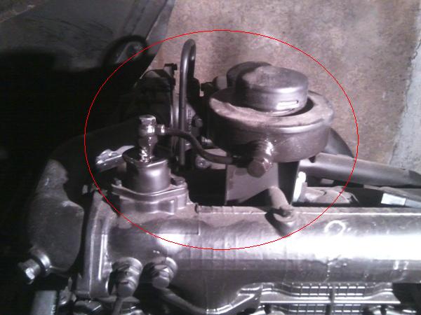

Командор доброго времени.Скажи пожалуйста на предыдущем клиентском газ-66(на этой модели к сожалению не видно)стоит НШ на ГУР с клапанами ограничения давления и подачи,эти клапана идут в корпусе насоса или отдельно крепятся?

IVAN 37 писал(а):Командор доброго времени.Скажи пожалуйста на предыдущем клиентском газ-66(на этой модели к сожалению не видно)стоит НШ на ГУР с клапанами ограничения давления и подачи,эти клапана идут в корпусе насоса или отдельно крепятся?
На двух последних машинах стоят нш с клапанами, только на предыдущем 66 клапан сверху ввиде коробочки, а на нынешней машине клапан сзади насоса, если смотреть по ходу двигателя.
вот сверху коробочка на двух болтах и есть клапан
[img]http://www.sever66.ru/photo/4472.jpg[/img]
а тот нш, который сейчас стоит на последней машине, попозже сфотаю
