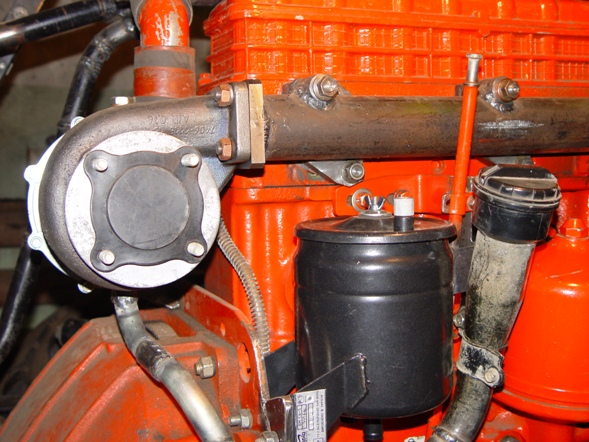

как сказал хозяин, тупо прикрутили турбину на тракторный 243.

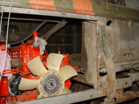

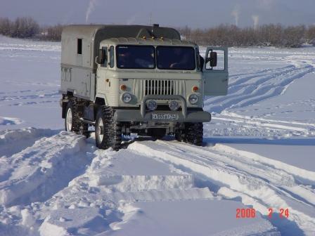

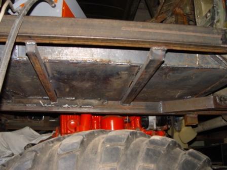

Lord Set писал(а):
Jecki писал(а):
comandor писал(а):да видеть его можно сколько хошь - фото сессия та была когда сделана? А сделана она была сразу после сборки, когда он ещё не ездил. Ну сам посмотри на низ картера сцепления, на ванны, в которых подушки двигателя задние стоят - ну о какой эксплуатации речь идёт-то? Что после первой лужи будет, тем более на жёлтом. Масляный щуп не разу не вытаскивали и масло не доливали.. ТНВД не прокачивался.
+100 :lol: 8)

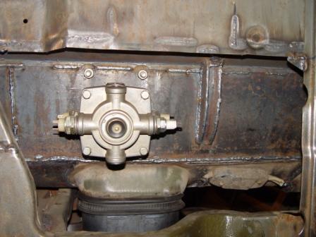

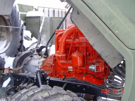

Где фотки взял???
сам фоткал....

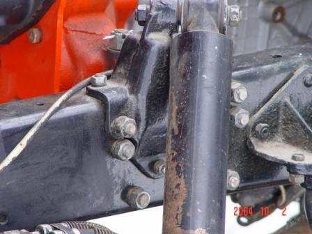

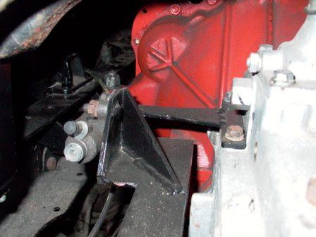

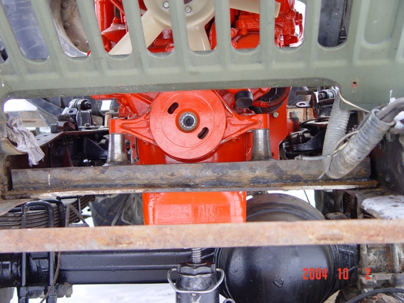

скоро буду ставить двиг, нужно максимум инфы по установке, о принятых решениях...

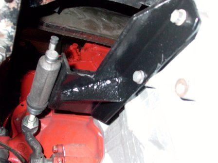

Вот вариант решения по передней траверсе.

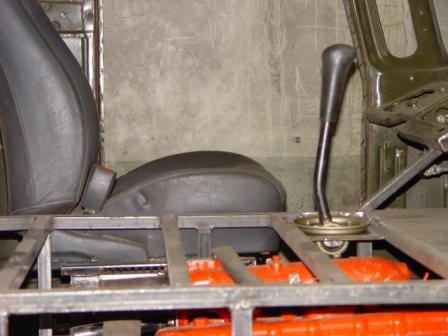

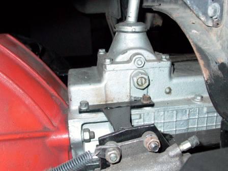

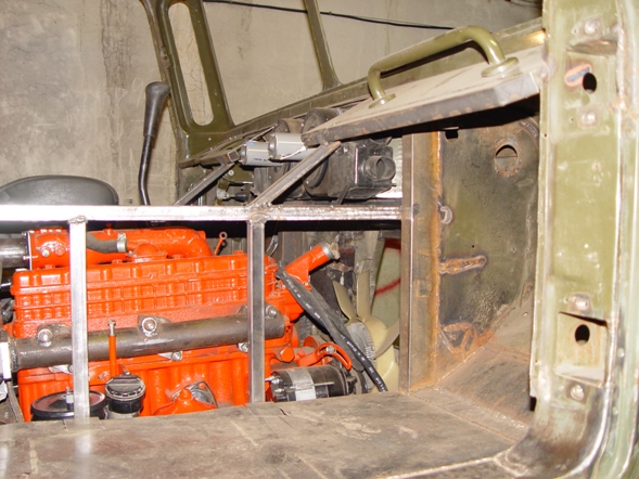

а можешь еще фоток накидать? особенно интересна переключалка
Инженер 74
Re: Установка дизеля д 243 или д 245 У кого есть опыт
Сообщение Инженер 74 »
Какой наблюдательный! Конечно можно. На неделе в гараж попаду отсниму. Машина сейчас только разобрана, кое-что усовершенствуем. Задние кронштейны двигателя фотать?

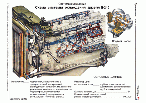

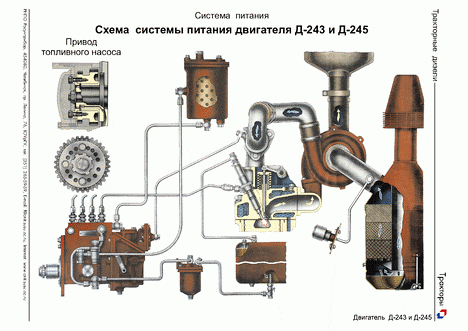

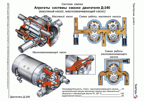

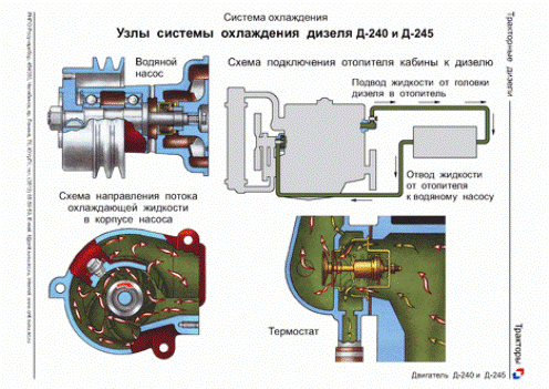

Zerg
Сообщения: 169
Зарегистрирован: 05 июл 2009, 23:10
Откуда: Украина
Сообщение Zerg »

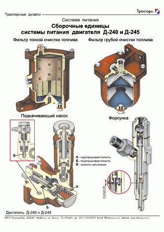

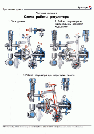

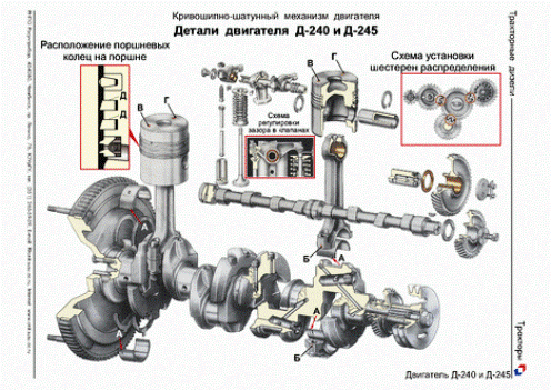

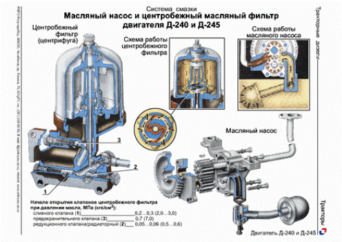

Наглядные пособия :D может кому згодиться
Жизнь прекрасная штука если есть увлечения!
CHEVY K5 CUCV M1009, 6,2L D, TH 400 (3L80), мосты: задний БРДМ, передний ГАЗ66 + начинка БРДМ, колесья К-58, раздатка пока под вопросом. Все в процессе

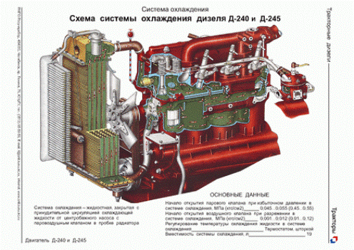

Zerg
Сообщения: 169
Откуда: Украина
Сообщение Zerg »

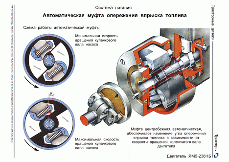

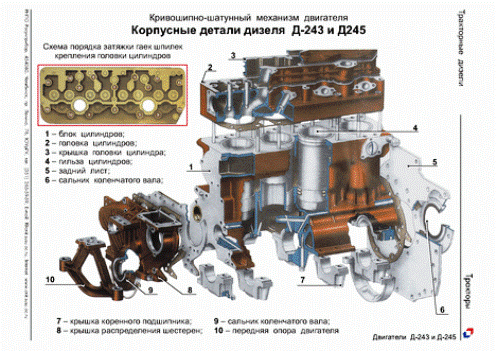

Ищо

Zerg
Сообщения: 169
Откуда: Украина
Сообщение Zerg »

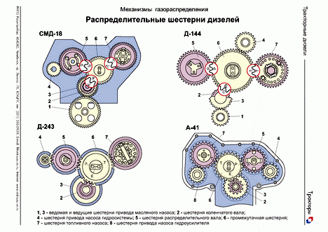

И ыщо
Инженер 74
Ценные картинки, спасибо! Давай, сообщай, чего там новенького по раздаткам? :D

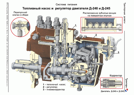

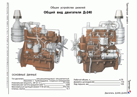

ic
Сообщения: 566
Зарегистрирован: 23 сен 2004, 10:40
Откуда: Saint Petersburg
Сообщение ic »
Плакаты отличные, но что же они мелкие то такие? Не прочитать ведь ничего, разрешением поболе нет?
Инженер 74

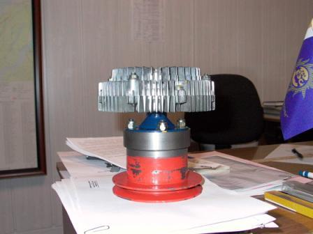

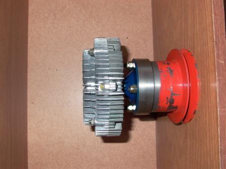

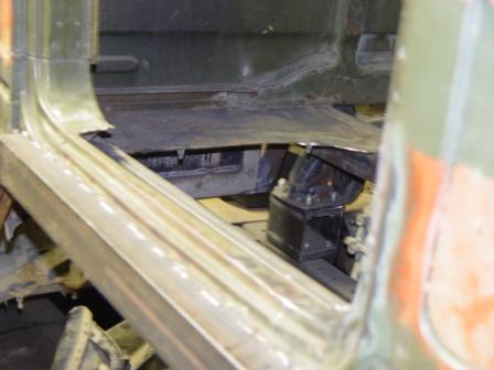

Вот тебе ещё немного "сжатого" опыта.
Инженер 74

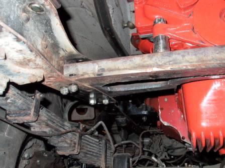

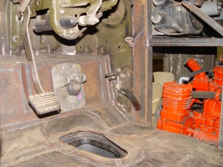

Part 2:
Инженер 74

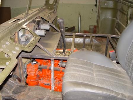

И ещё немного:
