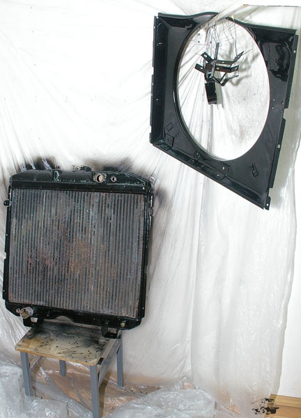

Пока движок снят, занялся радиатором. Снял, промыл антинакипином, запаял. Причем с пайкой поучительная истори. Радиатор был влажный, хотя антифриз особо и не уходил- пара литров на 3000км. Ну да ладно, понес в ремонт. Там "мастер" посмотрел - не проверив течи, просто глянул- "Текут соты, ремонтирвать нет смысла". Ладно, поехал в ЮП, купил радиатор с хранения (не б/у_) за 7500руб. Вырезал из толстой резины пробки-заглушки, проверяю радиатор в гараже- течет. Вернул взад. Проверил свой старый. Без давления не течет, с давлением надувает пузырьки в верхнем бачке. Соты вообще не причем. Радиатор мокрый- при снятии шлангов наверное облил, а холодно, вот он и не высох. Только кое-где оребрение замято. Выровнял- самая долгая и нудная часть. Запаял. Отмыл кислоту. Покрасил.

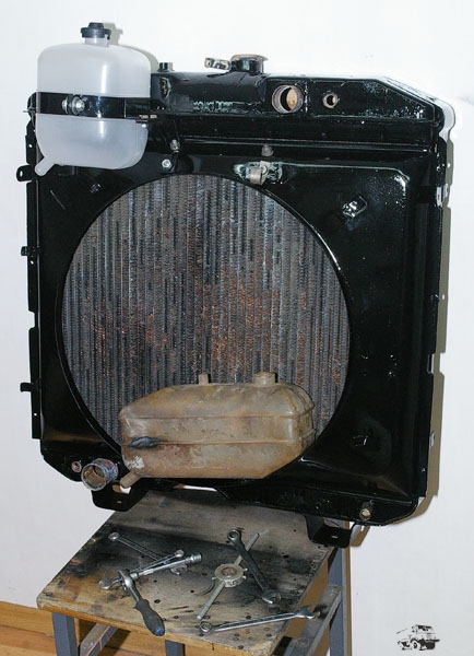

Заодно решил заменить расширительный бачок. Старый я клеил, но все равно пузыри под давлением были. Да и вид негламурный. Новый шишиговский не нашел. Взял от 2101, в любом магазине есть, 45 руб. Объем такой же, только короче и толще. Но вроде до ГУР место останется. Переделал крепежку. Старый бачок просто для сравнения.
Бачок я примерял так. У меня не подходит - вниз по ремням трет, вверх кабине мешает. В итоге повесил его на воздушный фильтр сбоку на резинке над движком. У меня в бачок излишки тосола сливаются, а назад в радиатор из него не втягивает.
