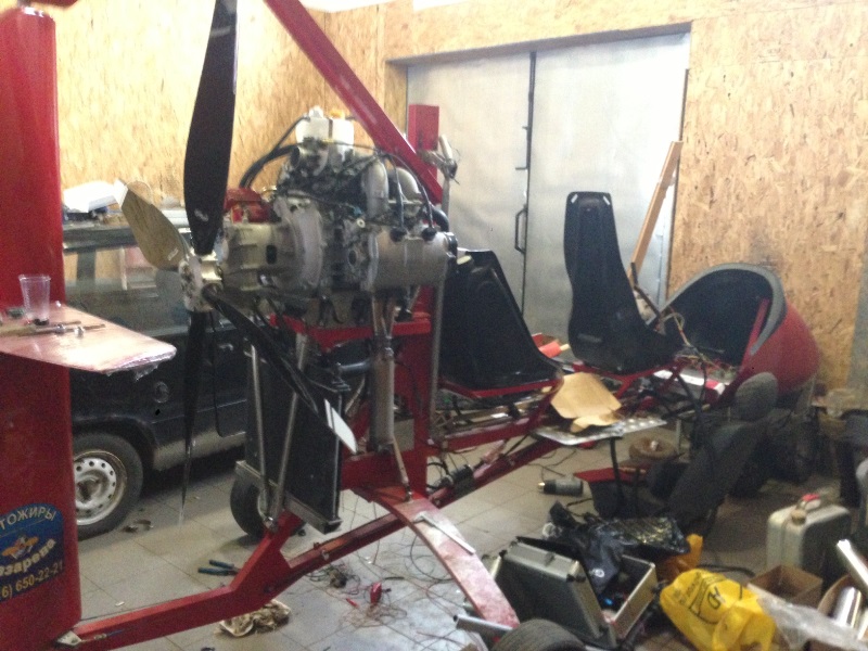

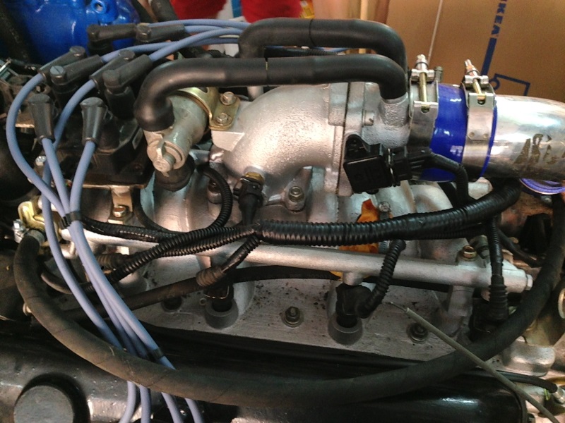

Ну вроде муза посетила, глядя под капот в голове четко и просто сложилось схема как будет проходить шлейф проводов от мотора к мозгам,озадачил чип тюнера 13го мая начнем распаивать разьем

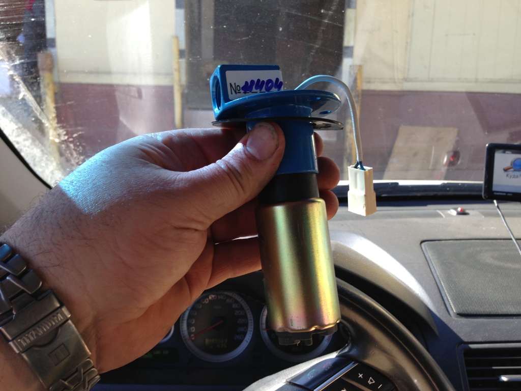

Пока суть да дело посетила еще одна промежуточная муза не знаю почему решил поставить 2 топливных насоса в баки ,в челябинске их делают что ставятся сразу вместо стандартного заборника, посмотрим что получиться по крайней мере греться не должны

А дай пожалуйста ссылочку на насос. Или он от чего-то?

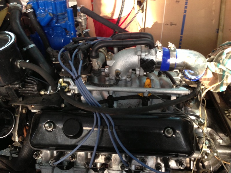

Не было времени написать что произошло , а произошло вот что провода мы победили и мотор завели ,правда сначала он не хотел заводиться как оказалось что от долгого ожидания залипли форсунки,

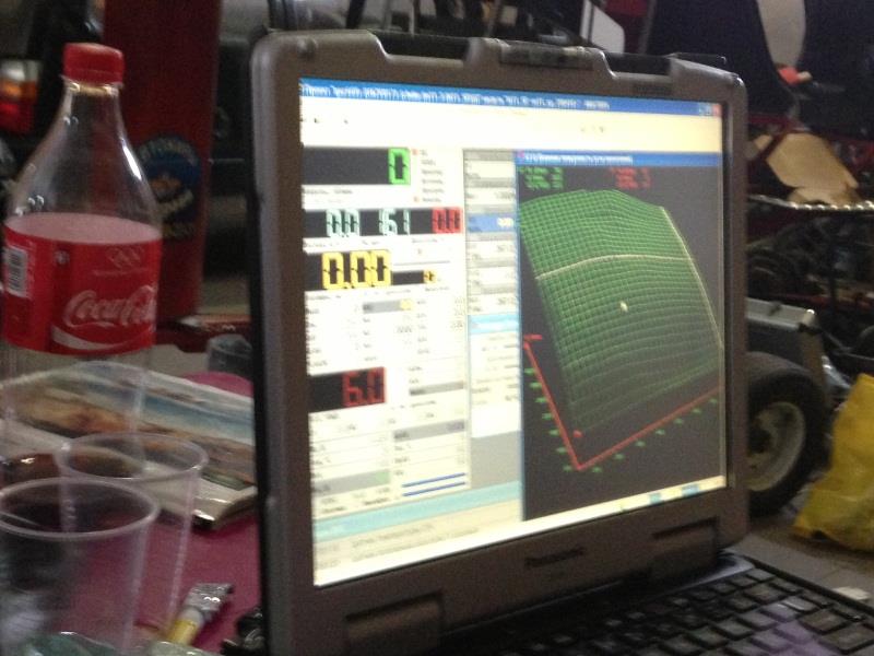

работает такое ощущение что нет выхлопа совсем, в воскресенье сьездил к чиптюнеру поменял прошивку на более свежую добавил лямда зонд и понизил обороты двигателя и что то там еще , вот это что там и начало выкидывать какие то фортеля, почемуто после прошивки оказалась бедная смесь это мы определили когда зажали воздушную трубу рукой мотор стал работать гораздо эластичнее.
Ну в ощем говорить можно долго я так понимаю что соловья юаснями не кормят в ближайшие дни выложу фото и видео
а это ссылка на ю туб правда запись так попса одним словом,но обещаю исправиться
http://www.youtube.com/watch?v=33T8XWv8 ... e=youtu.be
в любом случае лед тронулся

Кто где и как делает насос? У меня на японке такой стоит ,замены требует.

Про какой насос речь?

Эдуард100 писал(а):добавил лямда зонд
Можно уточнить - в какое место коллектора лямбду врезали? Если можно, то фото.

который на фото в руке.Верхняя часть я так понимаю просто переходник под дырку в баке.Меня больше интересует сам насос.

Насос вэбер я так думаю он там приклеен

На предыдущих фотках есть фото труб глушителя с уже ввариными гайками под лямбду на каждой стороне по две на всякий случай что бы было удобно лазить

Насколько понимаю насос этот высокого давления, для двигателей со впрыском.
На простую шишигу нецелесеобразно ставить.
Если неправ поправьте.

да это насос для впрыска
