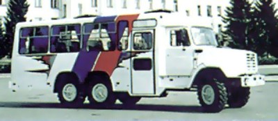

.. Увидев эту фотку Зила от Lisника, окончательно ( у меня) сформировался образ будущего транспортного средства. Ну, почти окончательно
.. Хочу заметить, что шесть мужиков-кабанов, рыбаков-охотников и среднестатистическая семья из 6 человек в одной машине, это по объему
и комфортному сосуществованию далеко не одно и то же.. Опять же, вряд-ли кто в сильном подпитии выстрелит в потолок
.. Еще не понятно, зачем коллеги, эту самую семью все время пытаются загнать в тайгу с рубкой просеки для а/м или по капот в болото
?.. И без таких экстримов можно очень хорошо путешествовать, а 6х6 будет в большинстве случаев очень надежной гарантией от неприятного автососедства. В болото для этого лезть не обязательно

Еще раз по поводу капотника-бескапотника.. Являясь владельцем Урала и Татры 815 точно могу сказать, что на капотнике по трассе идти легче. Чисто психологически. На узкой дорожке и на скорости, со встречным грузовиком, на капотнике разъезжаешься не задумываясь, а на бескапотнике элемент дискомфорта все-таки присутствует. Инстинктивно стараешься немного в право уйти. Сам случайно за собой заметил, как другие реагируют не знаю..

Эксплуатационная мощность - 128.26 кВт
Колесная база - 5300 mm
Рабочий объем - 6280 cub.cm
Число мест - 26+1
Длина - 9457 мм
Ширина - 2500 мм
Высота - 3240 мм
Больно длинный, трудно в лесу будет, обрезать придется. А мотор этот как скажите пож.
Колесная формула - 6x6
Полная масса - 11425 кг
Двигатель - ZIL-0550.40 turbodiesel V-8
Число мест - 26+1
Длина - 9457 мм
Ширина - 2500 мм
Высота - 3240 мм
