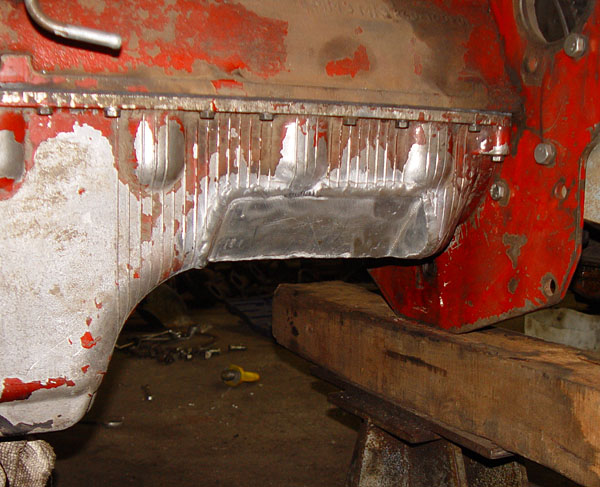

В свое время генеральный малость поломал люминтиковую подножку от своего джипа. Варили электродами по люминию. Заварили, но помучиться пришлось ...
Под эту тему, уговорил купить на такие случаи Бриму для сварки в аргоне. Но как приишел аппарат, как то ни разу пользоваться им и не пришлось. Вообщем опыта ноль. Заварить заварил, посмотрим что будет ...

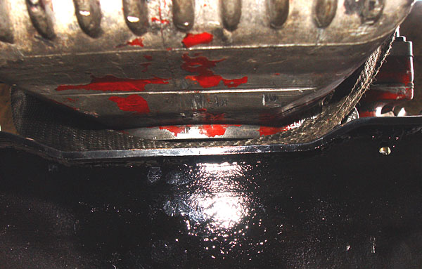

Теперь зазор меня радует гораздо больше. 14.5 под картером. 13.5 под плитой колокола после резки

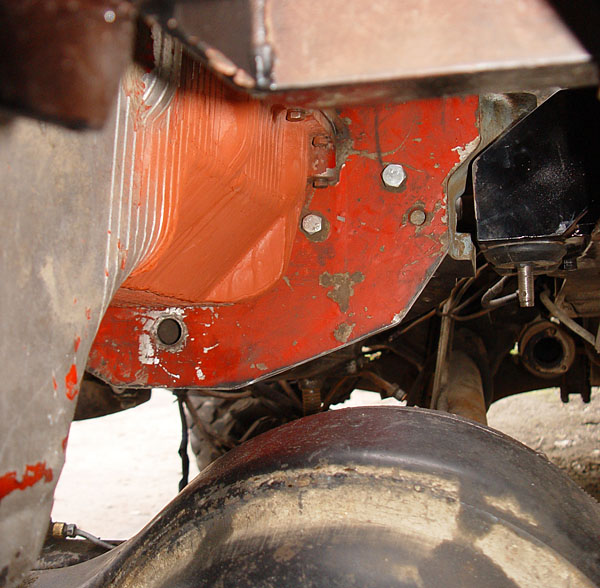

А так вообще смотриться ободряюще...

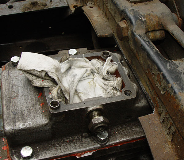

По коробке подогнал, по максимуму...Если ближе, то уже придется подпиливать запорный крюк

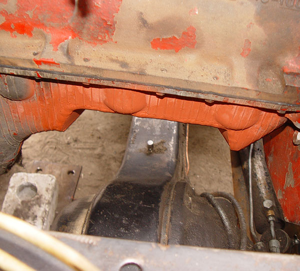

Пришлось малость переварить переднюю траверсу. Теперь и здесь зазор радует. А траверса стала еще красивее. Фигурная вся такая. Это называется в расчеты подло вкралася ошибка. Но опыта по таким переделкам еще не было. Если бы предствился второй случай по переоборудованию, все бы уже было бы быстрее и точнее.

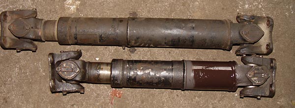

Продолжение садо мазо ...
С раздаткой ЗиЛ-131 на этот сезон уже не успеваю, оставляю это счастье на следующий год. А пока опробую родную раздатку, с собой возьму еще одну в запас.
Махонький кардан укорачивается на 120 мм. Соединение с коробкой через проставку.

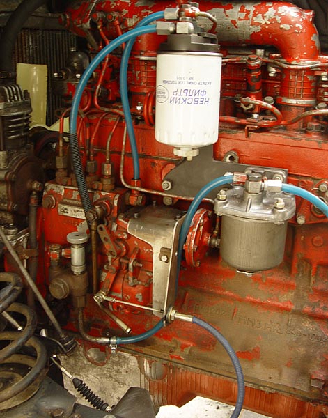

Фильтра и газулька ...

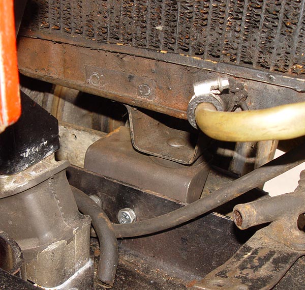

Кронштейны радиатора

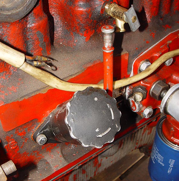

Маслозаливочную воткнул от 243 -го

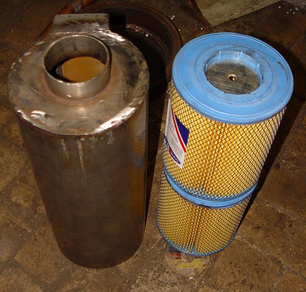

С коробкой воздушного фильтра придется повозится

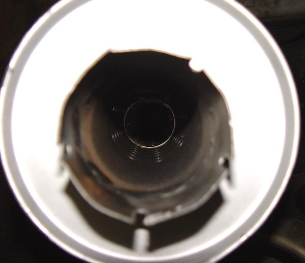

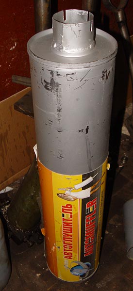

В магазине на глаза попался глушак на бычка, ... типа нового образца. И не дорого .
- Серж
- Сообщения: 309
- Зарегистрирован: 21 мар 2007, 05:28
- Откуда: Мурманск
- Поблагодарили: 5 раз
Re: Д-245.12 на 66-й
Прямоток...

Серж писал(а):Продолжение садо мазо ...
а фото проставки есть? из чего сделана?
ты в курсе что у ней передний кардан в другую сторону вращается ?

Фото проставки выложу чуть позже.
На счет особенности раздатки 131-го в курсе. Буду разворачивать редуктор вверх тормашками, но это еще мелочи ... Если раздатку ставить прямо, то уж больно выступать с низу будет. Если поднять под самый кунг, то угол наклона заднего кардана станет дурным. Придется ее по часовой вокруг оси подворачивать. Заморочка с рычагами управления, вообщем задачка еще та.
