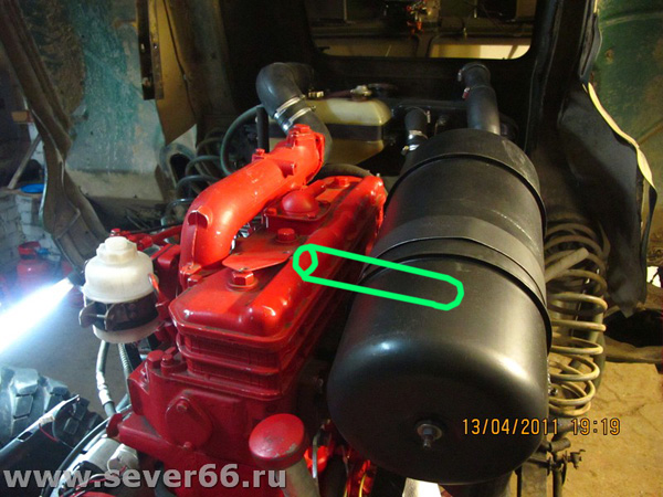

Воздушный фильтр точно надо как то подальше поставить от коллектора, иначе от интеркуллера не будет толку, воздух будет прилично нагретым. А так, только 5+ по сборке!

Он вообще временно там стоит. Автомобиль должен присутствовать на открытии Вахты Памяти 25го апреля в Вязьме, потом некоторые моменты будут перекомпонованы. Пока просто не укладываемся по времени в реализацию всего задуманного. Там будет и верхний фильтр и верхний глушитель... А вообще-то входящий воздух значительно и сильнее всего нагревается в турбокомпрессоре при уплотнении и температура воздуха до турбокомпрессора несущественна по сравнению с выходной из него. Тем более что весь поток воздуха через фильтр идёт не от самого коллектора. По нашим умозаключениямAndrew-iga писал(а):Воздушный фильтр точно надо как то подальше поставить от коллектора, иначе от интеркуллера не будет толку, воздух будет прилично нагретым. А так, только 5+ по сборке!
Не только это, еще грязь и вода из под колес. Я думаю, что патрубок надо было приварить как-то так. Забор воздуха выше, возлух чище, глубина брода больше и уж точно не попадут брызги и грязь от дождя и брода, снежная пыль из под колес. Или, что бы не переделывать, можно развернуть существующий на 180град.

Ребята, не заморачивайтесь
, там всё продумано. Просто в процессе компоновки я выкладываю фото на различных стадиях строительства и они иногда немного дезориентируют - человек может подумать, что так всё и останется - нет, там на воздухан крепится колено и по задумке проходит на другую сторону двигателя над колоколом сцепления, чтобы потом уйти вверх на переднюю стенку кунга. Это кстати более правильное решение, чем цеплять корпус фильтра на стенку кунга и тем самым значительно удлинять участок разряжения. в таком случае придётся расширять всасывающую магистраль, создавая воздушный ресивер-запасник, увеличивать сам воздушный фильтр и т.д. Если ставить грамотно, то необходимо стараться как можно сократить длину участка от турбокомпрессора до возд.фильтра. Ну или проводить ряд процедур для снижения сопротивления, о чём выше писал.

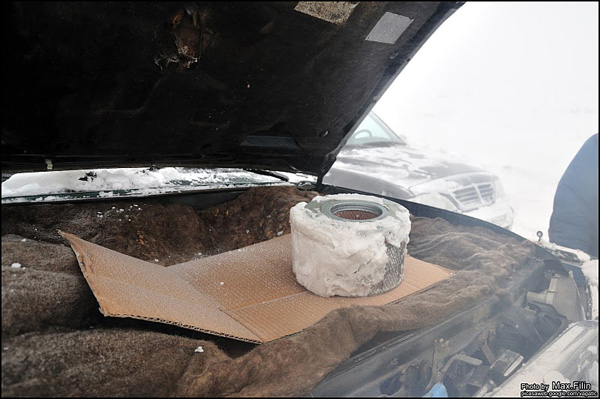

Все-таки заморочусь, но о своем.
Мне с этим не приходилось сталкиваться (пока) но, вот, ребята ходившие этой зимой на Воркуту хлебнули в полной мере, фото взяты отсюда https://picasaweb.google.com/vagatlc/201102#
Т.е. при заборе воздуха из шноркеля засасывается много снежной пыли, да и забор сильно холодного воздуха зимой при больших морозах тоже не хорошо, особенно при пуске (понимаю, что у поисковиков таких прблем нет, но все же...). Этого можно избежать при заборе воздуха из под капота или кабины.

Когда с хозяином автомобиля обговаривались особенности постройки и предпочтения, было обговорено, что это авто вообще не ездит зимой. Это автомобиль для летних выездов в леса на поиск. Если завтра к нам обратится человек и даст задание на постройку автомобиля для эксплуатации при минус 50 - сделаем машину так, что он будет беспроблемно ездить на ней в минус 50.
Для конкретной задачи - конкретный конструктив. Сдесь в силу временных обстоятельств сделана такая установка возд.фильтра, но по приезду с открытия Вахты возд.фильтр будет перенесён на кунг с попутным увеличением самого корпуса и фильтрующего элемента и увеличением сечения всасывающей магистрали. Как раз сегодня с Евгением обсуждали этот вопрос ещё раз. Всё будет правильно
