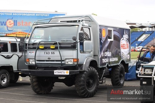

Спасибо за оценку нашей работы! Самим нравится:) как сказал один из судей, я не думал что в классе грузовиков может быть такая красивая машина. Хотя она скорее ладная получилась

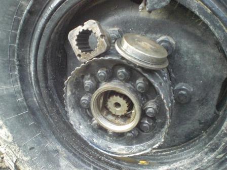

Такие вот хабы видел в интернете,может на форуме уже были,для любителей подкачки не смотреть)

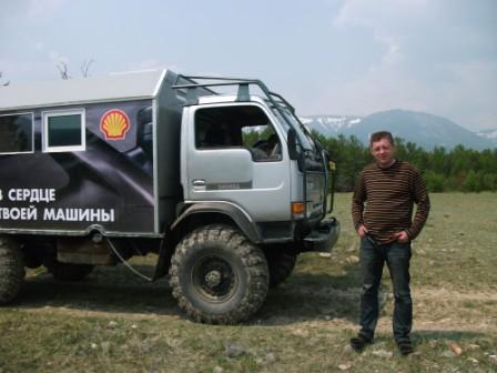

А это мы с компаньоном там же на шоу.

Получше фотка

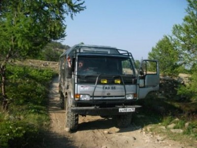

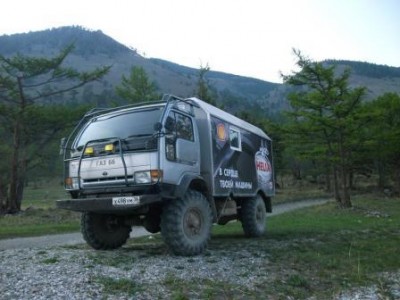

Сообщение ogustus »

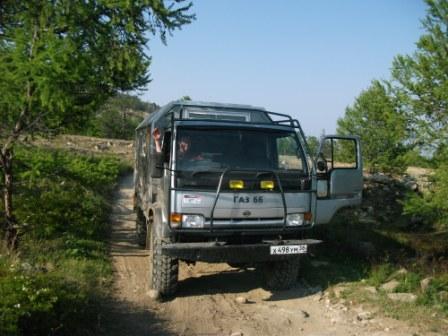

фотки с байкала

Сообщение ogustus »

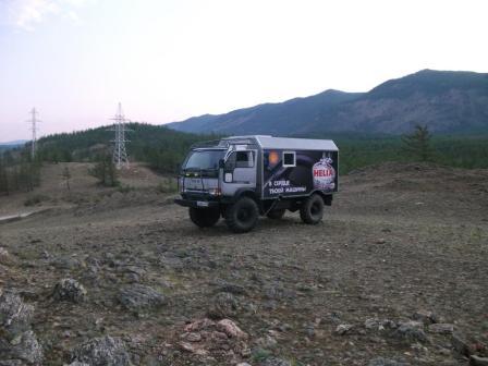

Еще фото от туда же
