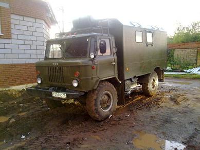

дожди идут каждый день, накатал за рулем уже более 100 км, пока не разу не застрял :)
машина как ни странно даже почти не замаралась

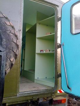

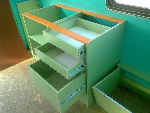

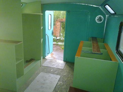

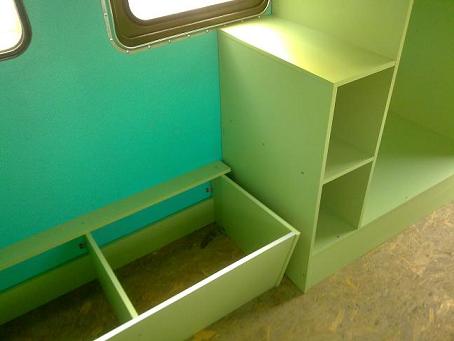

продолжается процесс благоустройства кунга:
Region18
Сообщения: 262
Откуда: Удмуртия, Ижевск
Re: Сбылась мечта идиота
Сообщение Region18 »

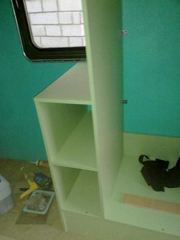

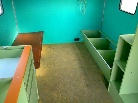

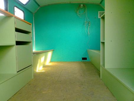

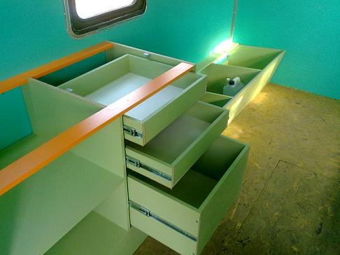

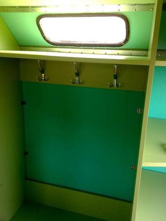

собраны каркасы рундуков для установки диванов, каркас кухонного уголка и каркас шкафа для одежды, все каркасы собраны из ДСП и прочно прикреплены к стенам кунга с помощью мебельных уголков
Region18
Сообщения: 262

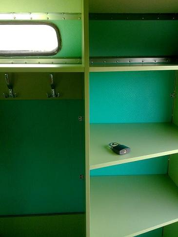

исходя из низкой интенсивности эксплуатации считаю что мебели из ДСП долго ничего не будет, одним словом - на наш век хватит :)
