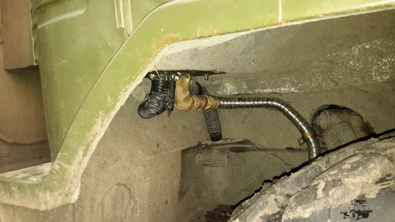

на камаз-4310, ставились разъемы для прикуривания
- gryaznij
- Сообщения: 900
- Откуда: Тульская обл.
Re: 66-05 1978 г.в.
Монах80 писал(а):на камаз-4310, ставились разъемы для прикуривания
А есть какая нибудь ссылка на фото или саму деталь в каталоге, а то что то не получается найти.
зы. нашел, называется розетка внешнего запуска.
Re: 66-05 1978 г.в.
именно так и называется http://www.konsulavto.ru/acat/trucks/kamaz/kamaz-5350-6kh6/43114-3723001-ustanovka-rozetki-vneshnego-zapuska

если надо могу фото сделать у соседа на камазе стоит на левов крыле

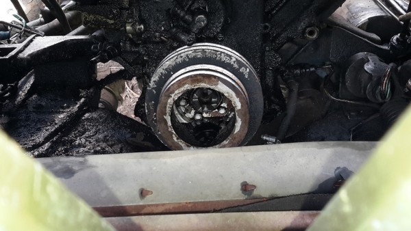

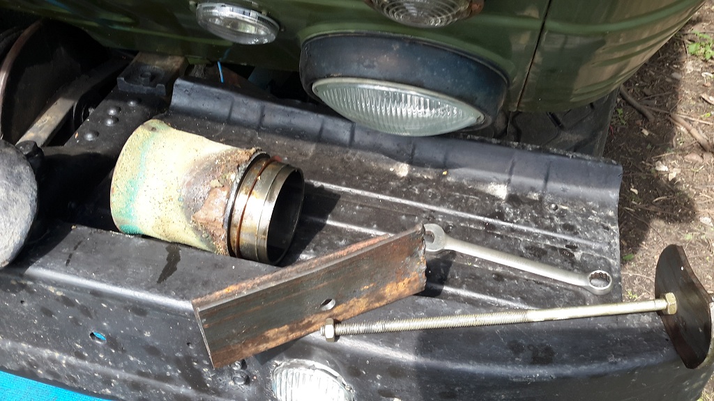

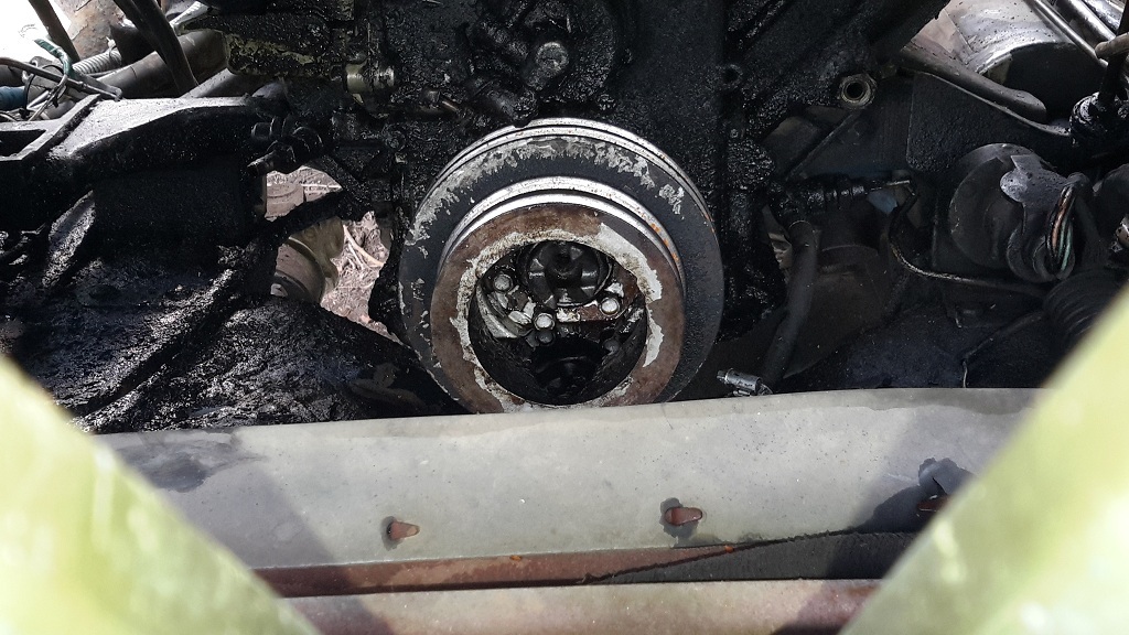

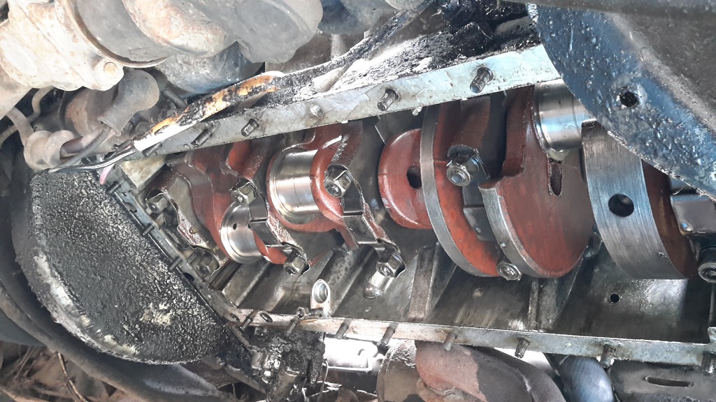

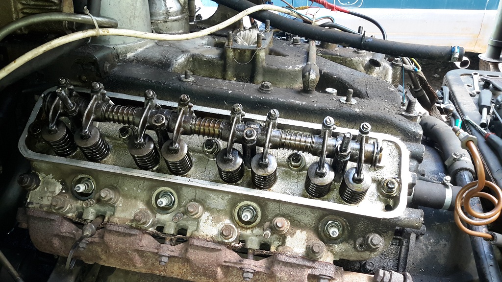

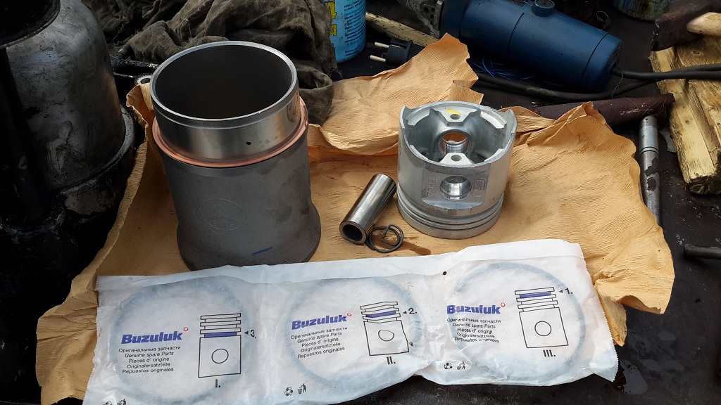

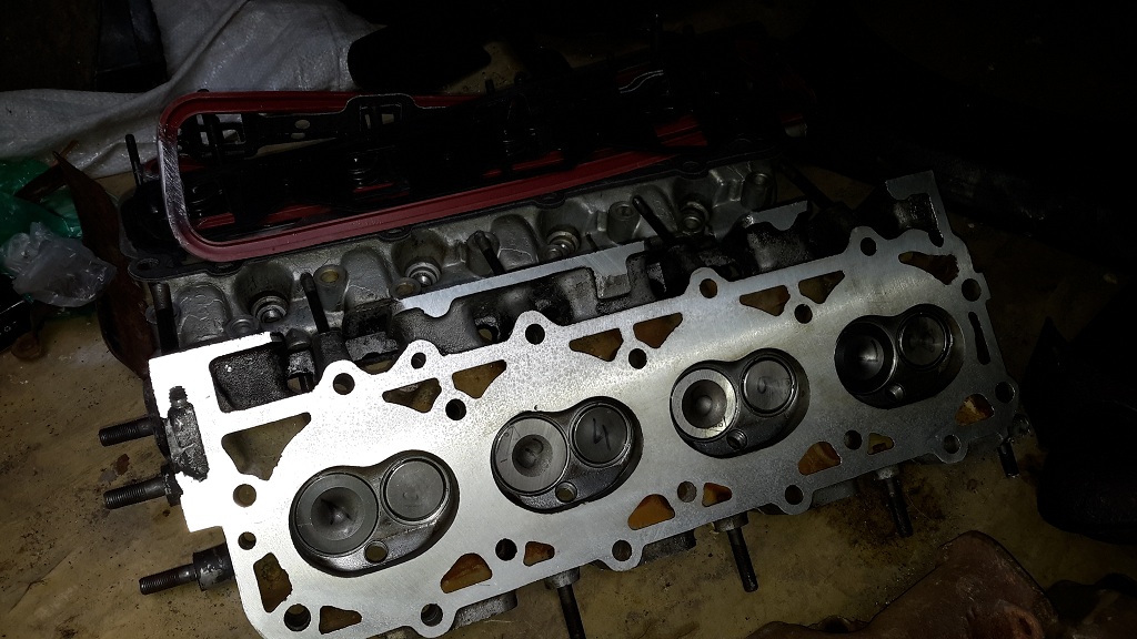

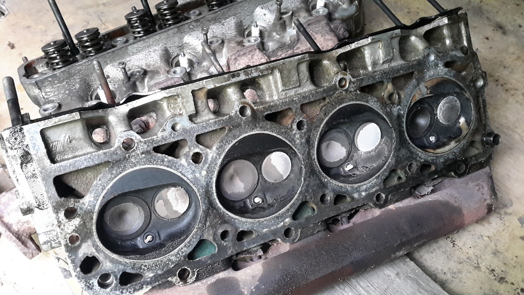

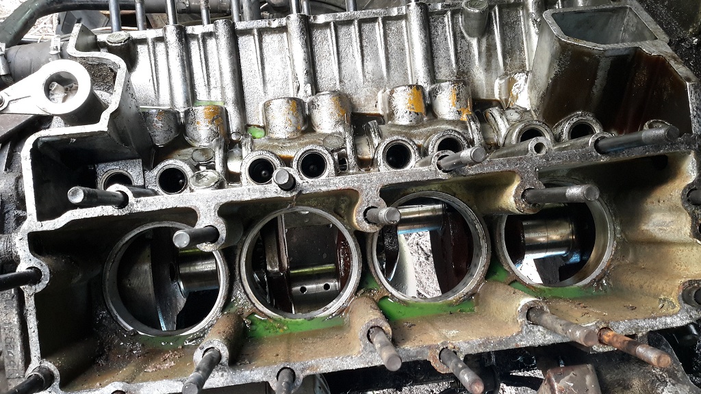

Наконец то я тоже поставил подрезанные головы нового образца на своего старичка! Двигатель поёт, машина роет, но пока обкатка. В общем кроме голов до кучи была поменяна поршневая и вкладыши, крыльчатку поставил пластиковую вместо пудовой железной мясорубки и запаял радиатор печки. На газу теперь едет по ощущению не хуже чем на бензине. Фото с планшета выложить для меня проблематично, поэтому отложу этот процесс на потом. По проделаной работе могу сказать что были некоторые проблемы с посадкой паука на подрезанные головки и ручные работы по укарачиванию штанг толкателей клапанов остальное как на УАЗе без проблем.
- gryaznij
- Сообщения: 900
Re: 66-05 1978 г.в.
обещанные фото

Все таки там была куча говнища в последних, как Харли говорил?
Соболь 4х4
Соболь 4х4
- gryaznij
- Сообщения: 900
Re: 66-05 1978 г.в.
MrBullyDouzer писал(а):Все таки там была куча говнища в последних, как Харли говорил?
Я бы не сказал что у меня там была куча, но кучка там была точно

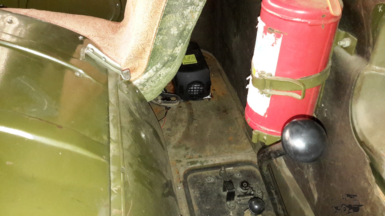

Небольшое обновление в кабине, вебастыч стареньекий помер мозгом, поставил планар двушку, работает так же тихо, плюс ещё можно мощность регулировать.
Отдельное спасибо комраду Петрову из Каменска уральского за нколку где чуть подешевле взять,.
