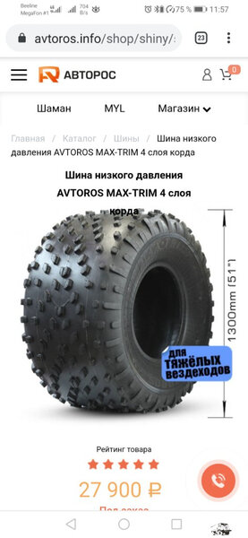

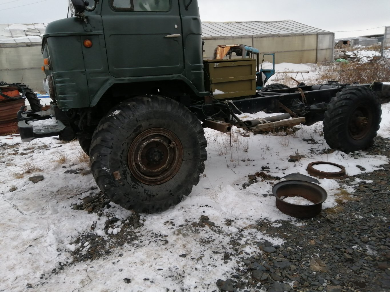

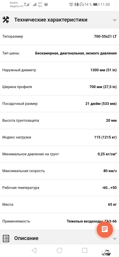

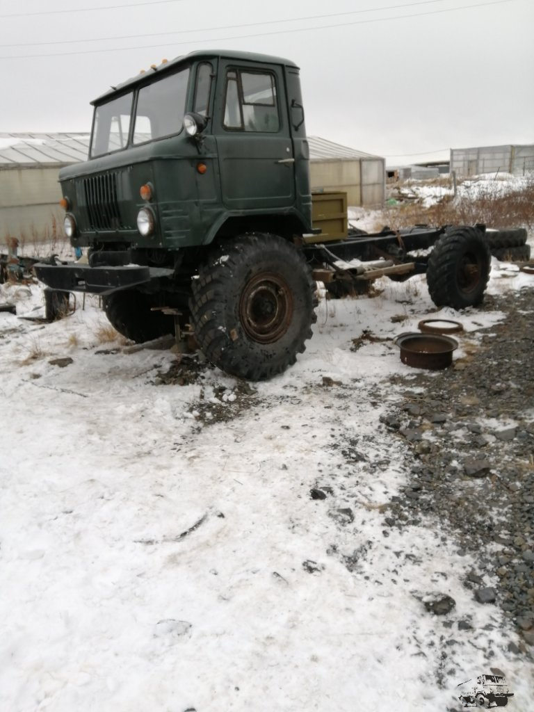

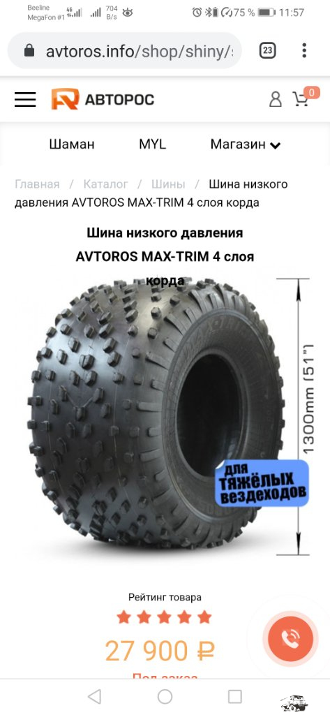

Хотел поставить ураловскую ОИ 25. Передумал. Хочу ставить 1300/700.мотор поставил ицузу 4Be1.

Здравствуйте. Не кто такую резину не ставил? Где взять диски?

Диски делать из Камазовских (4310, 5350 и т.д.)

л-т писал(а):[post]404594[/post] Диски делать из Камазовских (4310, 5350 и т.д.)
ребята вы чё как пердуны старые вперлись в эти тяжеленные железки?!! Набери в поиске диски для шин низкого давления и выбирай кто нравится. Диск от 20 до 25тр. Лёгкий удобный.

Sakhalinec писал(а):[post]404595[/post] Диск от 20 до 25тр. Лёгкий удобный.
На треколах диски постоянно лопаются, думаю это как раз из за их максимального облегчения. Думаю и на шишиге так же будет

Дружище не гони! Пол страны ездит и ни чё! У меня год уже стоят, и крутятся до сих пор. А это 6 колёсное уёбище,созданное рукожопами даже не вспоминай.

Sakhalinec писал(а):[post]404615[/post] Пол страны ездит и ни чё!
Я лишь предположил. Просто вижу как пацаны на треколах трахаются с ними, они наверное диски меняют чаще чем резину. Хотя там я так понимаю решающую роль играет разность высоты колёс в отличии от штатной высоты колеса УАЗ и его трехосность, когда задние мосты при повороте "ломает"

for писал(а):[post]404546[/post] Здравствуйте. Не кто такую резину не ставил? Где взять диски?
я такую года 3 откатал ,диски заказывал в Вологде в фирме Пневмодиск

танкист 204 писал(а):[post]404597[/post] Думаю и на шишиге так же будет
вологодские диски легкие но крепкие за 3 года на бескамерке ни каких проблем !ни трещин и ни спускало

На треколе с диском и старого образца проблем нет, сам ежу. А вот усиленные проблема. Шпильки вырывает.
