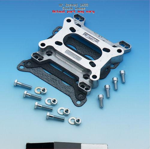

Переходник заказал в Америке готовый, ничего не переделывал, встал как родной. Фото выложу позже. Дроссель управляется тросом, единственное нужно делать-кастрюлю, но это мелочи, а можно и заказать готовую в той-же Америке. Там такого добра навалом.

Карбюратор Edelbrock 1406 с электроподсосом, переходник mr.Gasket 1933, там в комплекте прокладки и винтики-болтики. Электроподсос подключается предельно просто. - на массу, + на замок зажигания, на ту клему, где при повороте ключа появляется + и все. Потом все это дело нужно отрегулировать. На регулировки отзывается хорошо. Обороты набирает молниеносно, прет как ракета. (правда у меня не 66, а уаз с 523 мотором) в общем разница со старым карбом (стоял новый) есть, в лучшую сторону. По расходу пока не скажу, далеко не ездил. Я брал карбюратор б/у. За все примерно вышло долларов 180 с доставкой. Брал на EBAY. Этот карб. с камаро 7,4 литра, можно взять и другой. Там такого добра навалом. Сейчас в пути трамблер с форда биг блок, с холла и комутатором (все в одном узле), нужно будет срастить наш хвост с этим трамблером. Но это уже мелочи. Придет-поставлю, напишу. Нарыть бы 2х. уровневый коллектор, может есть у кого. p.s. Напрягает тема одобрения сообщения модератором. Напишу сегодня, а сообщение появится на форуме спустя неделю-полторы.

Кстати, переходник не совсем правильный,наверное.Впускные каналы объеденены.Я,думаю,надо такой в котором две дыры переходят в одну. :D два раза.А здесь,4 в одну.Вот мануал.http://www.edelbrock.com/automotive_new ... manual.pdf
