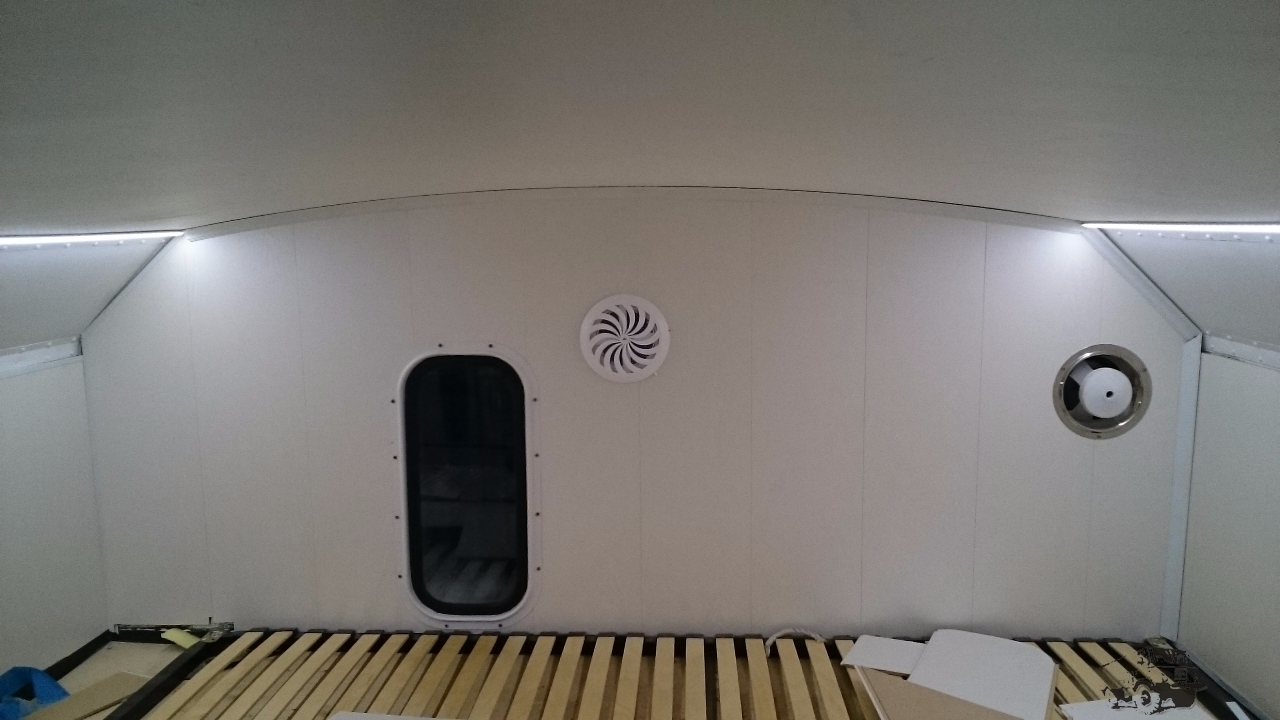

- harli
- Сообщения: 4812
- Откуда: МО Химки
ГАЗ 66-40 турбо дизель

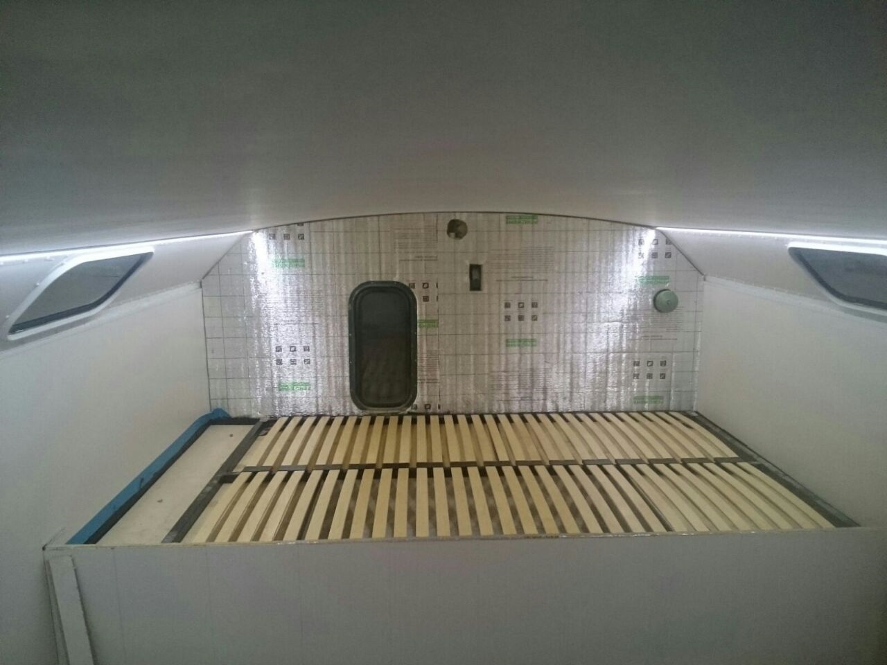

спальное место 1400х2000 мм

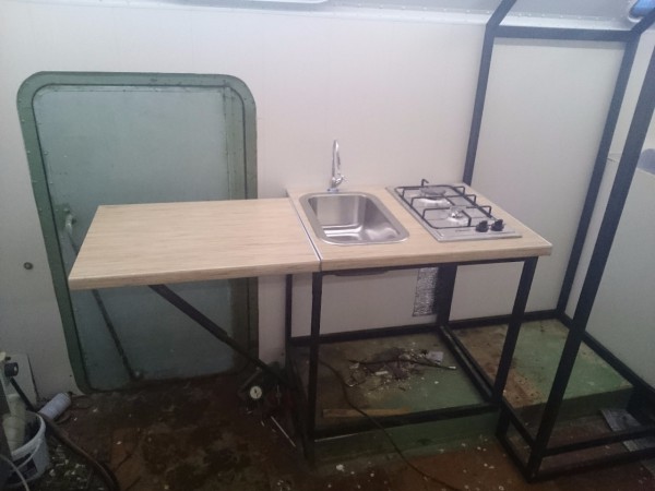

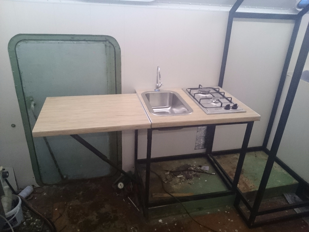

Пара шпионских снимков.
- Сообщения: 1800
- Откуда: Ленинградская Обл
У меня стоит такая плитка, переставил в длину,при использовании большой конфорки сильно греется стенка.
- harli
- Сообщения: 4812
- Откуда: МО Химки
Кочегар НЛО писал(а):[post]320118[/post] У меня стоит такая плитка, переставил в длину,при использовании большой конфорки сильно греется стенка.
такая же плита стоит и у меня ,
стена нагревается но не критично , даже при интенсивном использовании

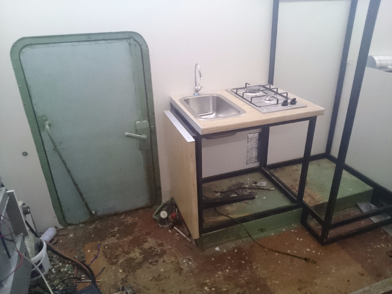

- harli
- Сообщения: 4812
- Откуда: МО Химки
Ещё несколько шпионских снимков

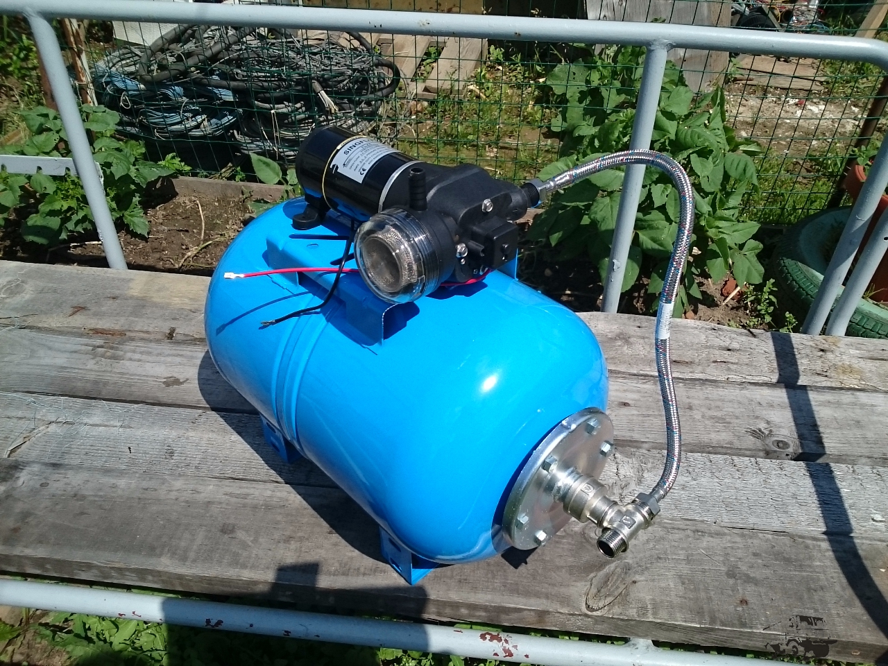

Насосная станция на 24 вольта

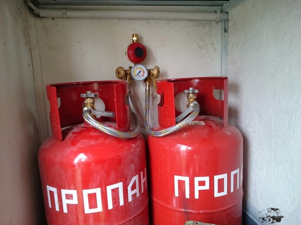

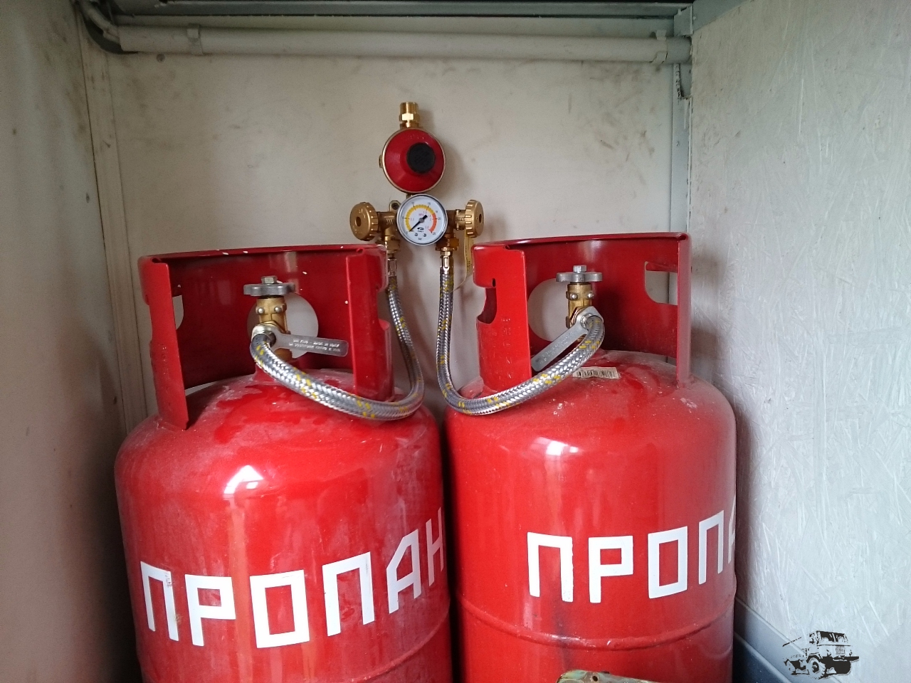

harli писал(а): Сварка газовая
Андроид сам переписывает слова, сволочь.
Газовый редуктор на два баллона.

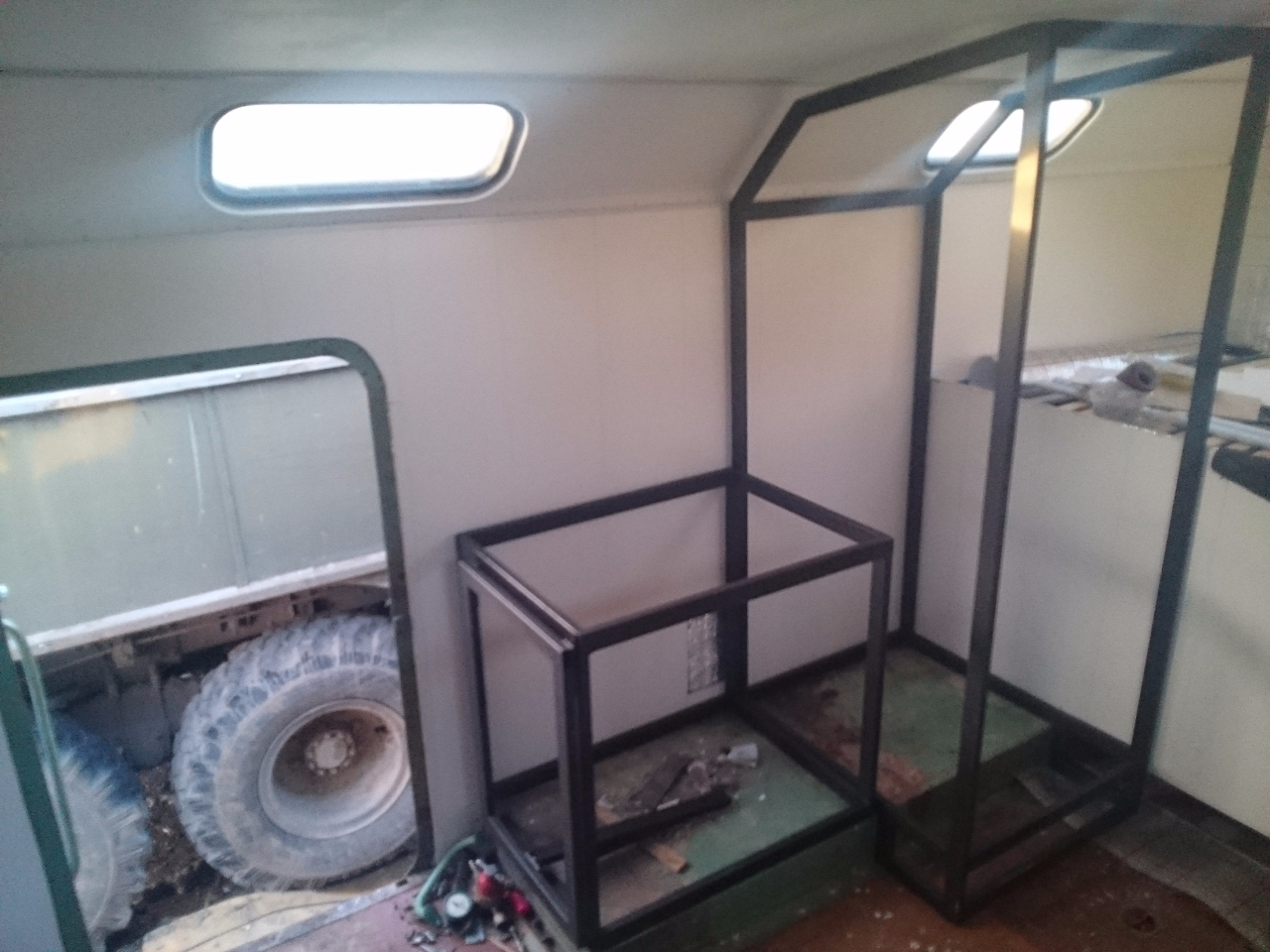

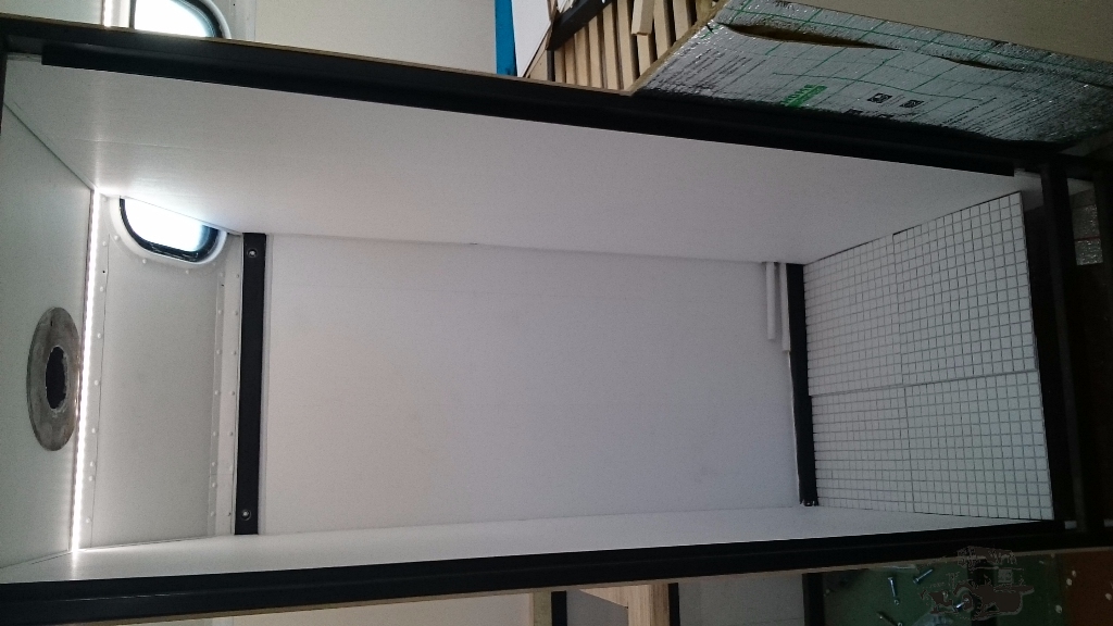

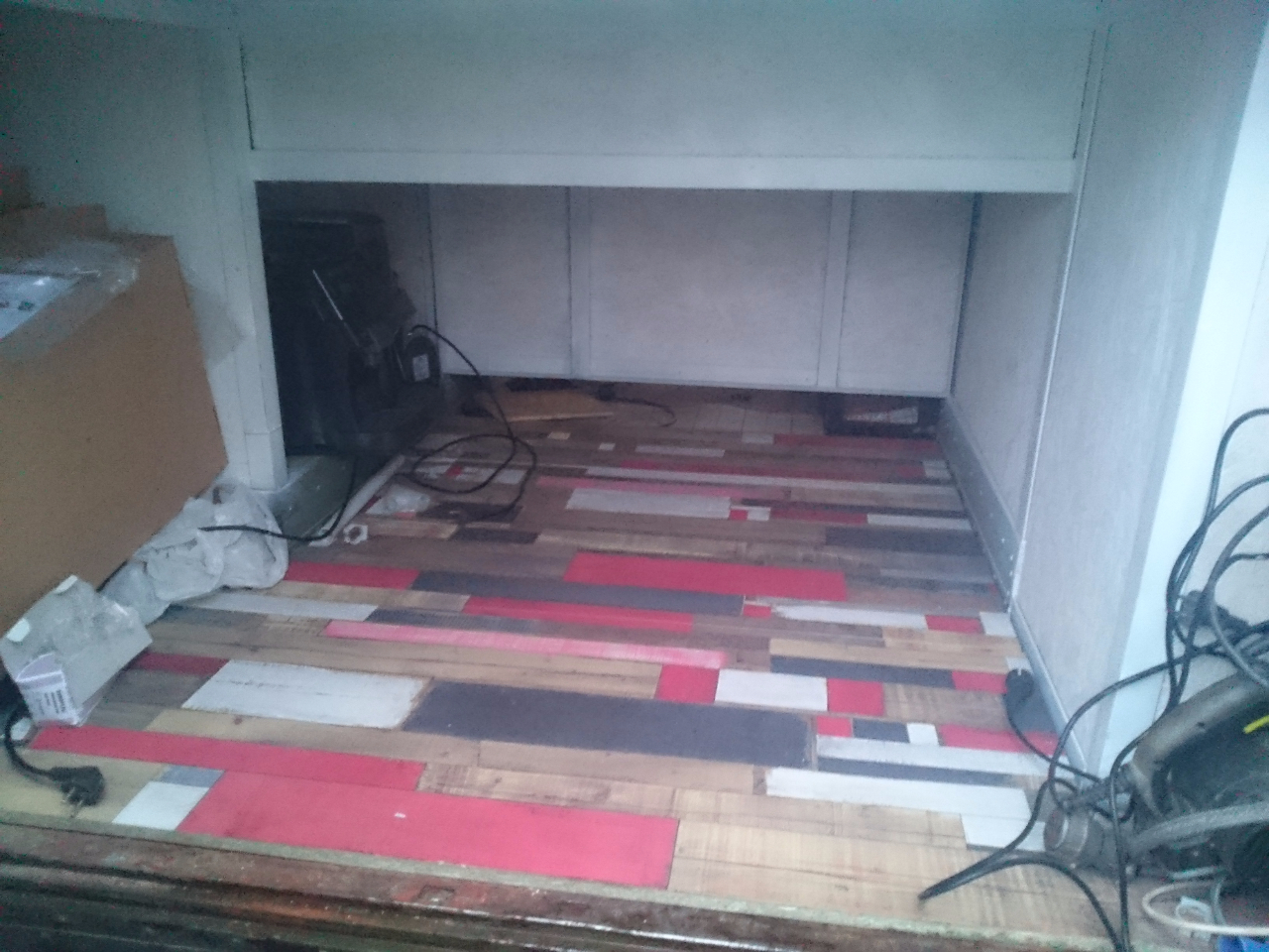

Применяем плитку на пол в туалетной комнате.
Комнату делаем водостойкую, с подготовкой по душ......а вдруг потребуется.
Бл...... Фото не перварачиваеться.

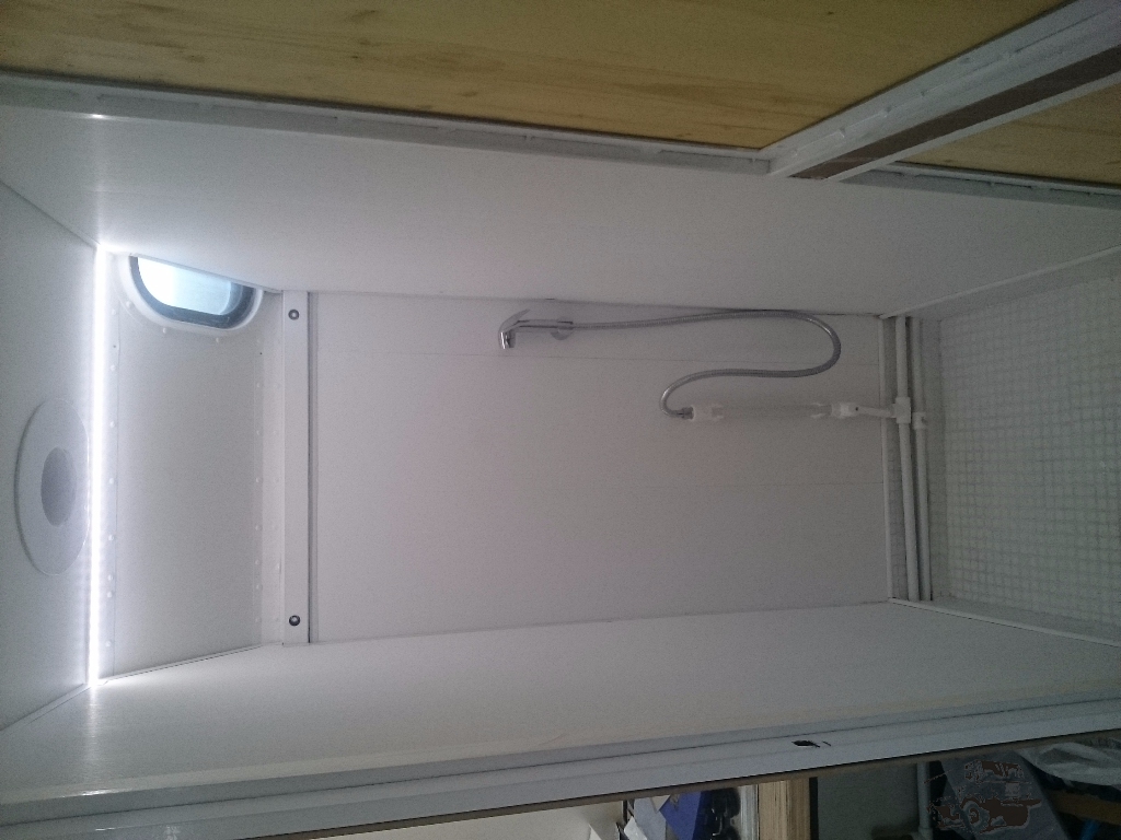

Решили прикрутить душевую лейку, пусть будет.
Бл. Опять боком.
Бл. Опять боком.
andrey75
- Сообщения: 213
- Откуда: Томск
harli писал(а):[post]320103[/post] Пара шпионских снимков.
Как крепить будете к стене?

- Сообщения: 1800
Вопрос , назначение бруска под потолком в туалете \душе, и линейные размеры кабинки.
- harli
- Сообщения: 4812
- Откуда: МО Химки
"Брусок" это деталь каркаса кабинки.
Размеры примерно 1650х700х800.
К стене крепиться на сквозь.стены сандвичь. Закладные не поставить..
