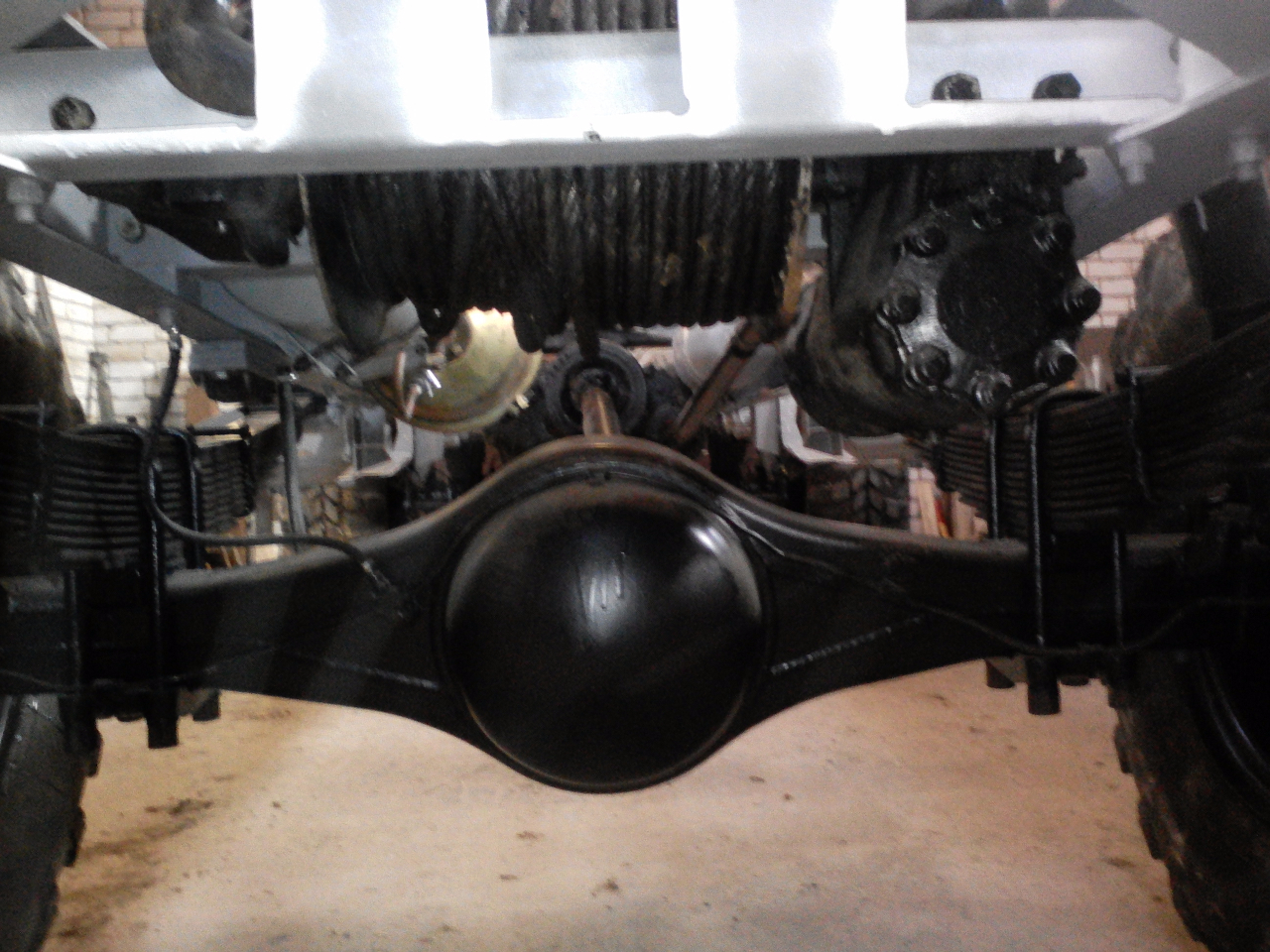

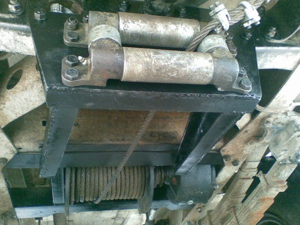

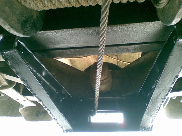

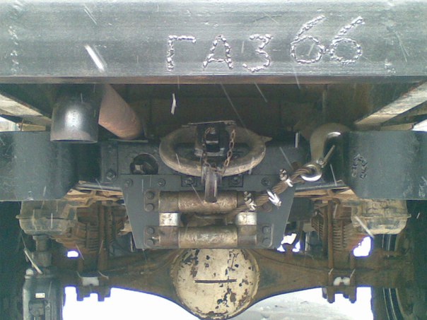

И ещё пару фоток моей шишки с задней лебёдкой :D

Раз уж так лихо рисуете сваркой :wink: , то не поленитесь и приварите упоры вокруг креплений роликов, а то только на болтах они разъедутся и трос зажует в углах...
Женя_52
Сообщения: 126
Зарегистрирован: 27 ноя 2011, 18:01
Откуда: Теплово
Re: Задняя лебёдка на ГАЗ 66
Сообщение Женя_52 »
Странник писал(а):Раз уж так лихо рисуете сваркой :wink: , то не поленитесь и приварите упоры вокруг креплений роликов, а то только на болтах они разъедутся и трос зажует в углах...
Блин а я чегота забыл про упоры совсем,ок.нарисую :wink:

Женя_52 писал(а):Блин а я чегота забыл про упоры совсем,ок.нарисую :wink:
Лучше кусочки арматуры наварить.
Я так тоже подумал.Арматуру 10ку взять,сантиметров по 7 отрезать,4 шт.и приварганить вплотную к роликам,для лучшей жосткой фиксации.Либо 2е арматурины по 20 сантиметров приварить.

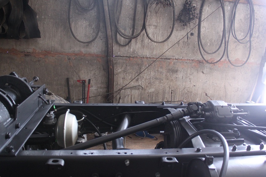

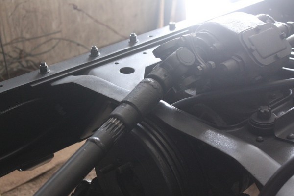

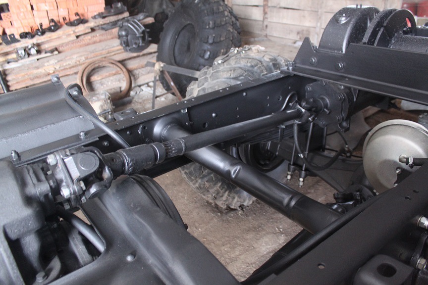

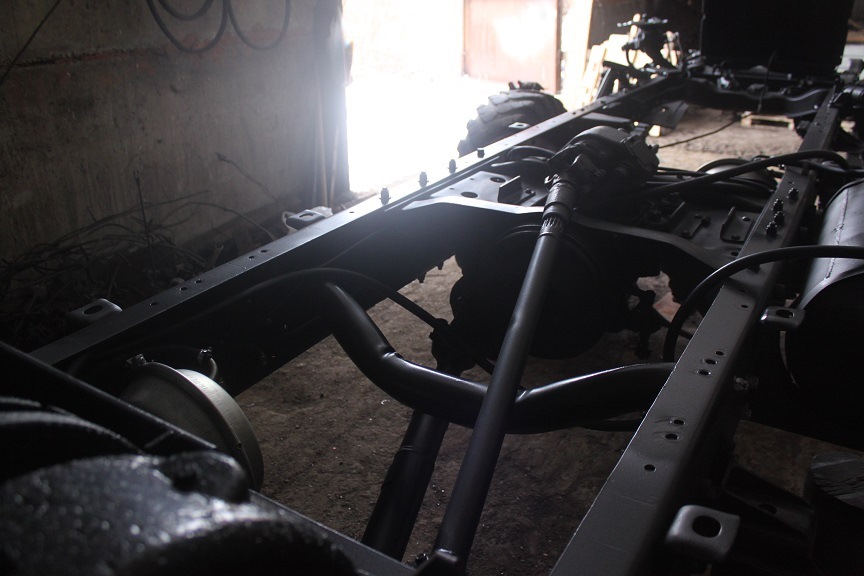

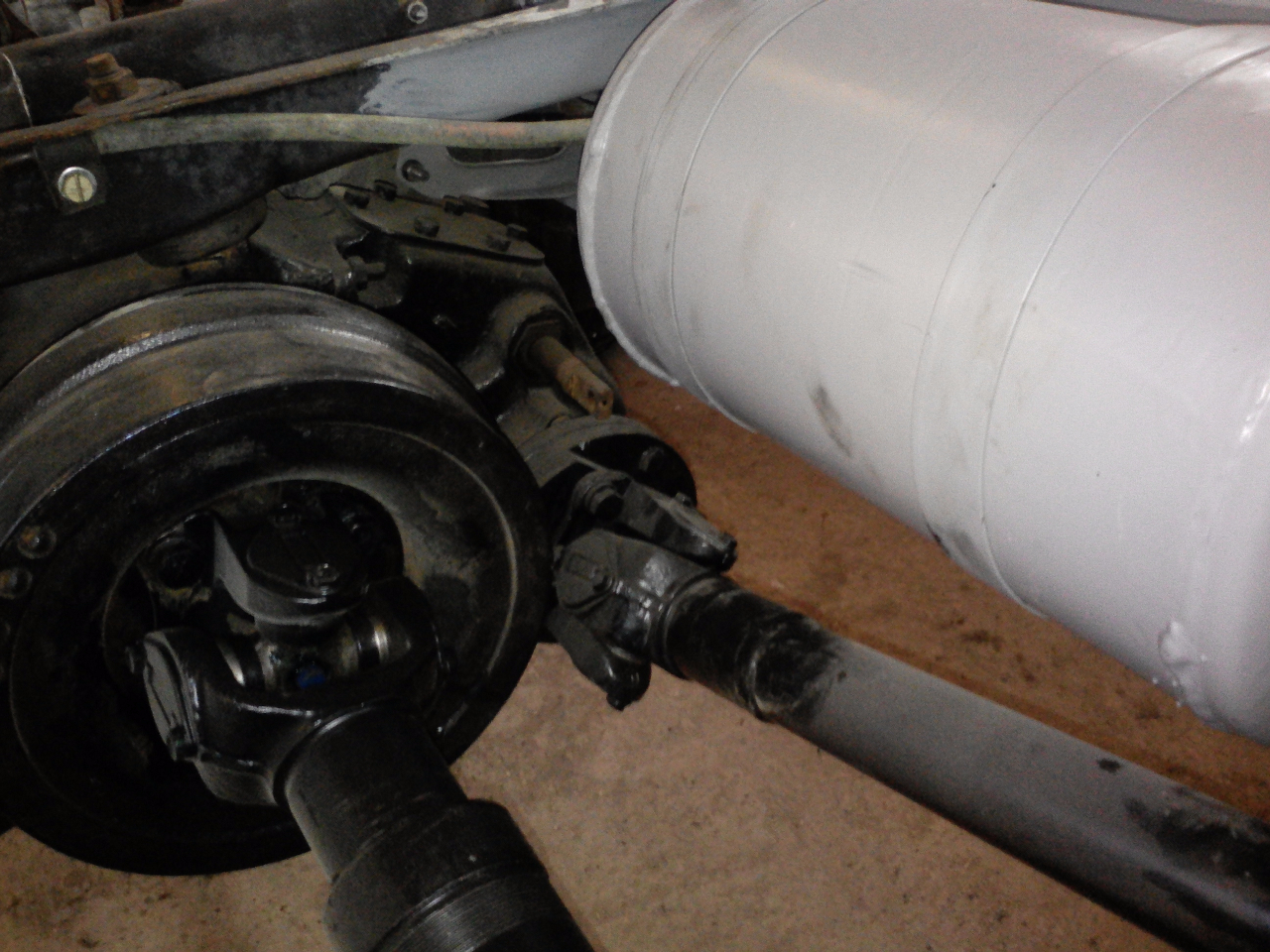

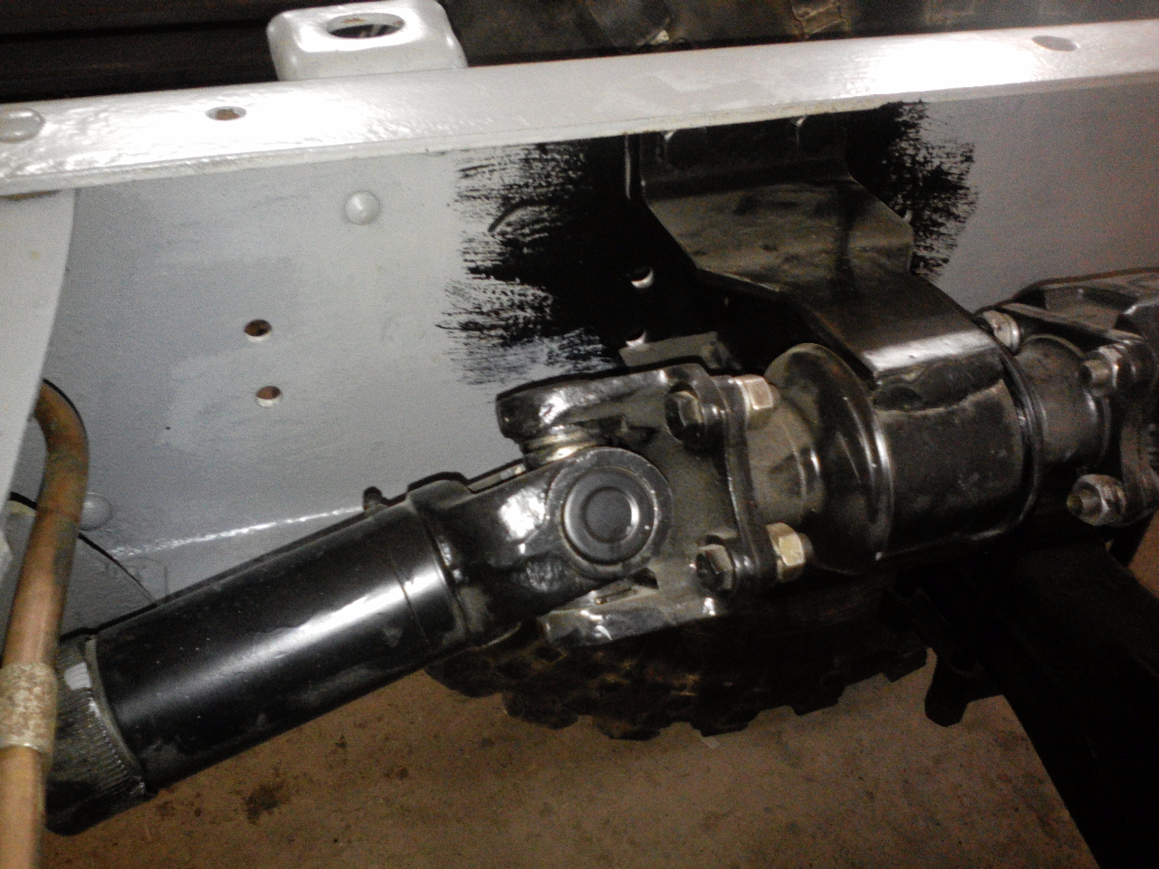

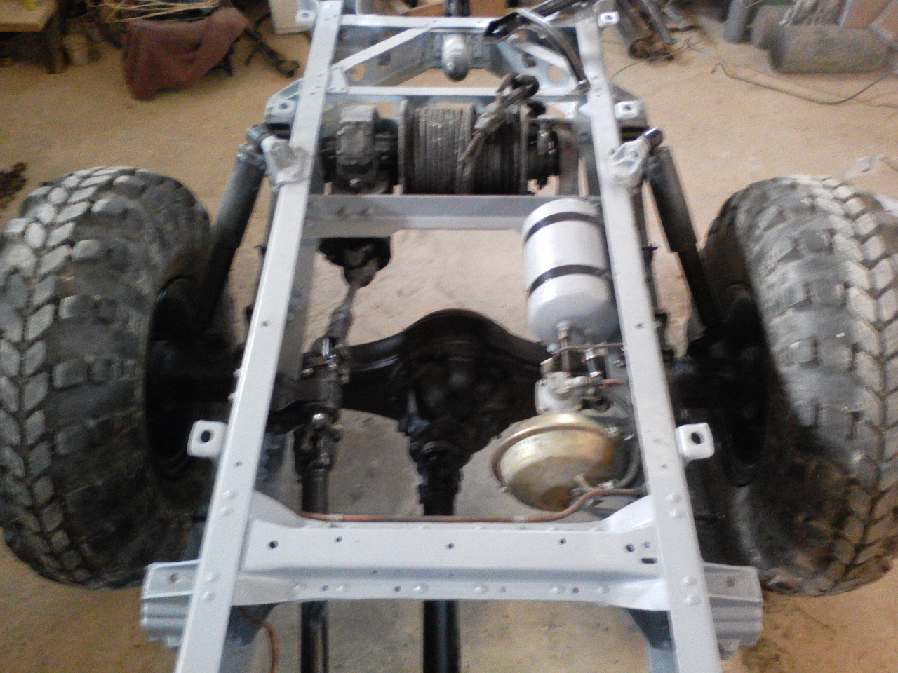

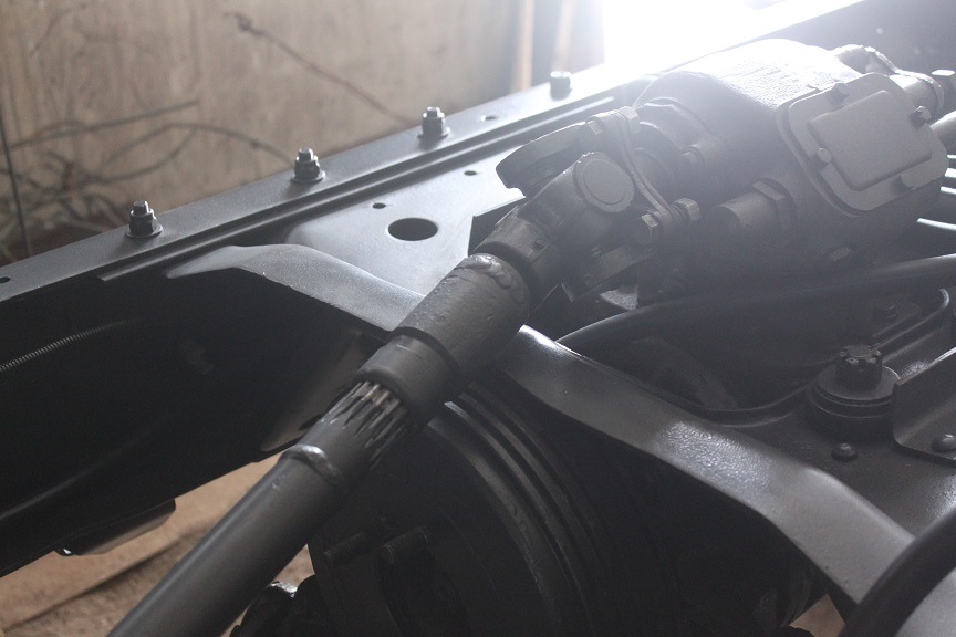

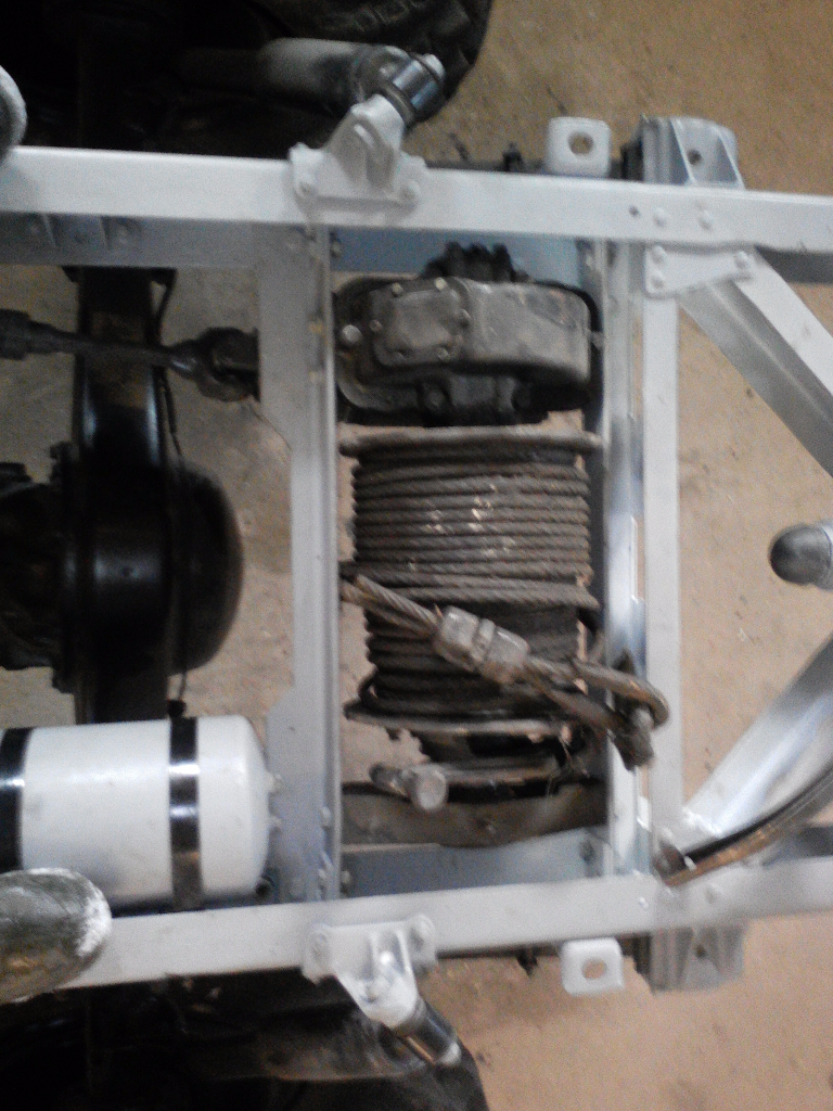

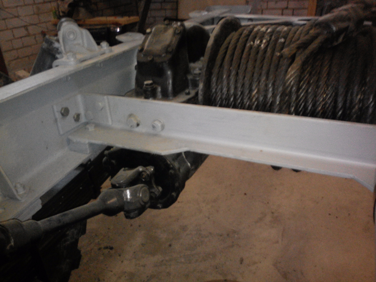

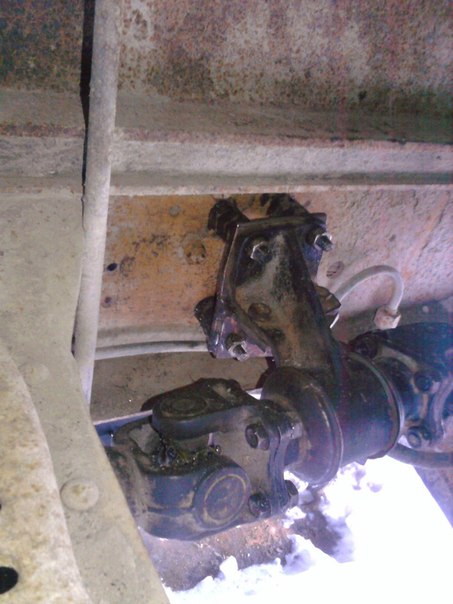

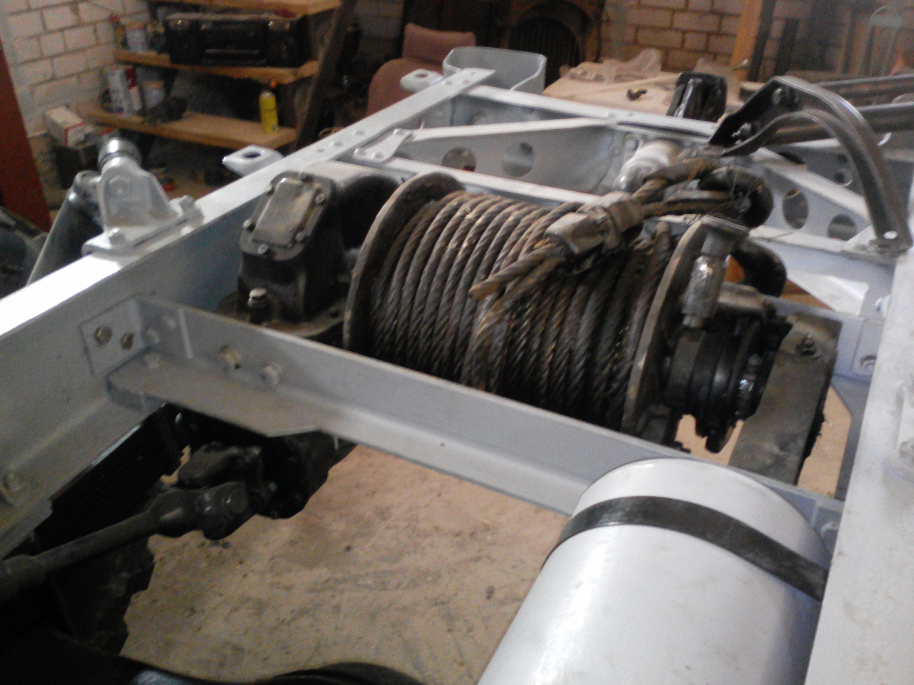

Лебедка ЗИЛ 131 отзеркаленная. Кардан от лебедки до подвесного УАЗ передний укороченный, от подвесного до КОМа УАЗ задний соединенный в ГАЗ 66. Фланец на лебедке с раздатки УАЗ. КОМ от бурилки. Пром опора газ 66 (внутренности) корпус самодельный.

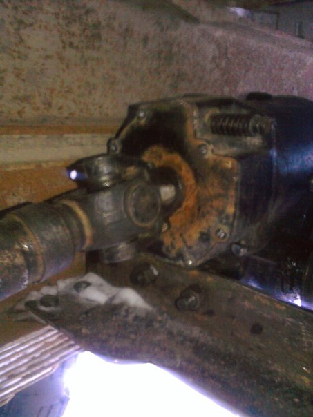

Что бы изменить вращение кардана лебедки можно использовать колесный редуктор луаз, устанавливается вместо подвесного, редукция 1\0.75. сС одной стороны вход под уаз-кардан с другой флянец нужно протачивать .

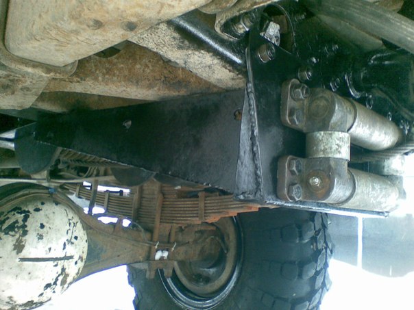

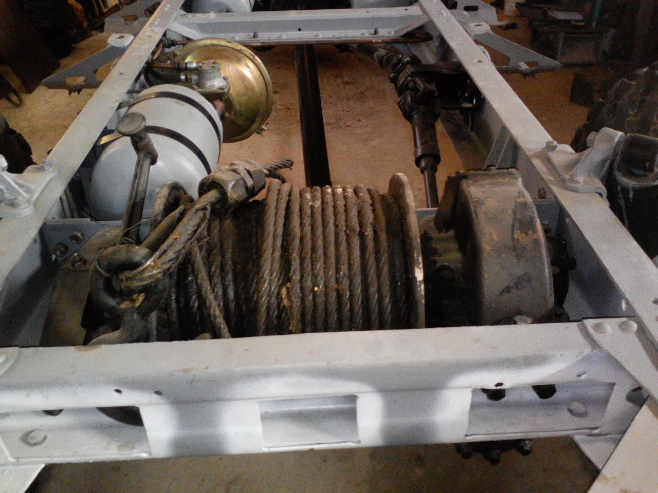

Кразовская лебедка+рк Зил 157

Dmitriy7171 писал(а):[post]310953[/post] Кразовская лебедка+рк Зил 157
а можно фото, как РК крепится, схему расположения карданов ?

Dmitriy7171
ПСИХ
Сообщения: 1409
Откуда: ЦФО Тула
Благодарил (а): 67 раз
Поблагодарили: 9 раз

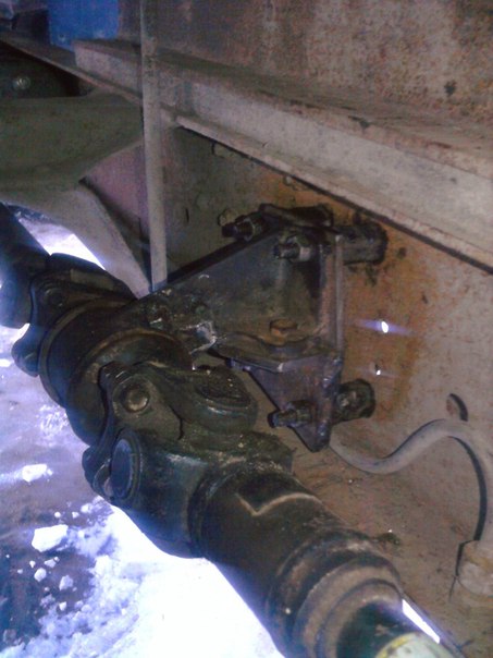

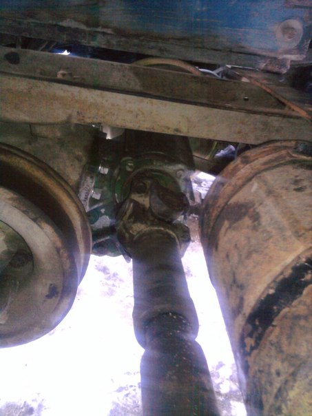

Сообщение Dmitriy7171 »
в раму 66 устанавливалась поперечина рк от 157го)
фото найду,выложу
