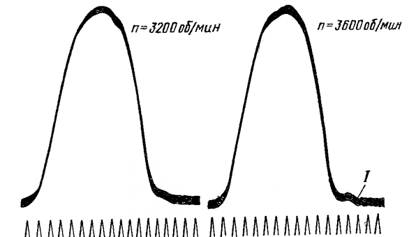

К вопросу о превышении расчетных оборотов двигателя.
Павлик
Сообщения: 460
Зарегистрирован: 01 окт 2010, 01:15
Re: Есть датчик перегрева на 95 градусов ?
Сообщение Павлик »
Вопрос о превышении расчетных оборотов относится к мотору ЗИЛ, но ограничен он не подскоком клапана (это решаемая проблема). В нашем случае (моторы ЗМЗ) достаточно простого примера двигателя ЗМЗ-13 для того, что бы без лишних рассуждений знать простой факт, что до 4500 двигатель можно раскручивать. Это и по кривой ВСХ видно- показатели растут до тех же 4500.

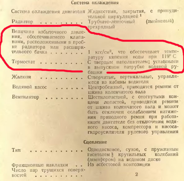

.....Никогда не видел в Зил-131 расширительного бачка, разных клапанов и вообще плохо представляю герметичную систему с давлением в 1кгс/см х см на Зил
С уважением.
Павлик
Сообщения: 460
Сообщение Павлик »
Расширительный бачек применяется только при использовании антифризов- у них больший коэффициент объемного расширения, для которого не всегда достаточно верхнего бачка радиатора.
Цитата книги, которую ты привел, в полной мере относится к системе охлаждения автомобилей ЗиЛ.
