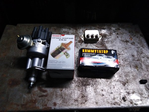

всем привет.
также добрался до зажигания, стояло экранированное, но оно не внушает доверие)
хочу поставить следующее:
Датчик-распределитель - 2402.3706-10 СОАТЭ
Коммутатор Пульсар М на УАЗ Волга.
Катушка зажигания Б 116-02
Провода - силикон "
Свечи зажигания NGK BR5HS
Подскажите пожалуйста в данной схеме вариатор уже не нужен? он у пульсаре встроенный?

Aleks_gg писал(а):[post]395322[/post] Свечи зажигания NGK BR5HS
вот эти свечи не нужны точно потому что настоящих не найти а подделка говно...
обрати внимание на свечи ЗЭ он же давно купленный и работающий в РФ BOSH

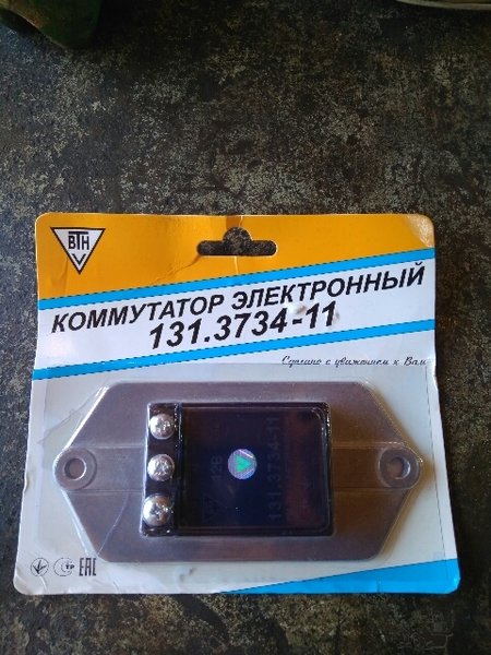

kolinz писал(а):[post]395420[/post] коммутатором
Пульсар это же не 131 коммутатор или это его кодовое название?)

Про пульсар не знаю.Себе ставил такой коммутатор. Собран вроде как на каком то контроллере,при сгорании катушки отключается и не выходит из строя.

https://www.drive2.ru/l/3057673/
почитай тут...
насколько я понимаю если у тебя был до этого коммутатор без резистора то ничего не надо а вот если стоял резистор то надо думать
почитай тут...
