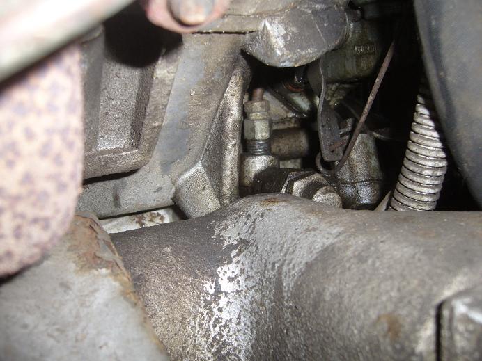

Всем доброго времени суток, подскажите откуда можно подключить трубку подачи масла в компрессор? Двигатель ЗМЗ-511, с бумажным масляным фильтром, штатного отвода от проставки фильтра на нем нет. Что-то никак не придумаю как лучше сделать, желательно с помощью комбинаций разных ГАЗоновских деталек (штуцеров, переходников) и без сверления новых отверстий в двигателе. Наверняка кто-то устанавливал компрессор дополнительно, как у вас сделано?

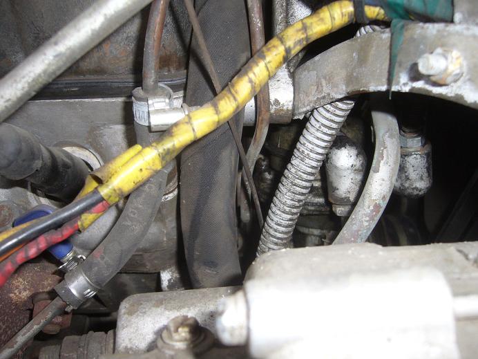

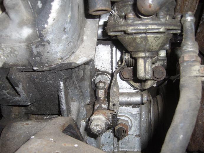

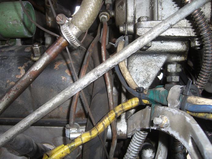

Товарищи, подскажите у кого двигатель змз-66 с масляной центрифугой, откуда подключается трубка подвода масла в компрессор (лучше с фото)?

Бывший писал(а):Товарищи, подскажите у кого двигатель змз-66 с масляной центрифугой, откуда подключается трубка подвода масла в компрессор (лучше с фото)?
Фотки смотреть снизу-вверх :D
Бывший
Сообщения: 351
Откуда: г. Сергиев Посад
Re: Штатный компрессор
Сообщение Бывший »
Вот это дело :D ! Л-т, спасибо! Точно так себе и представлял, но убедиться хотелось для верности.

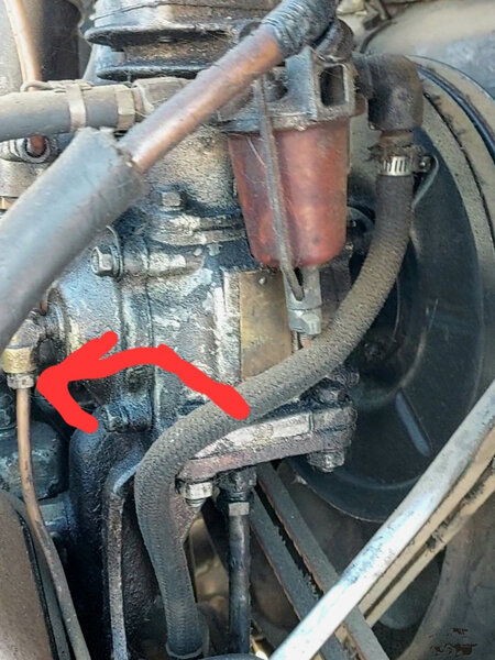

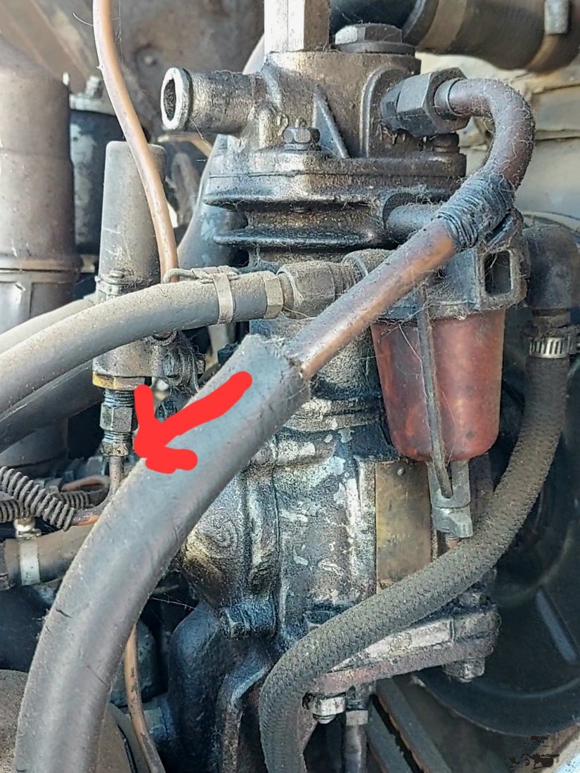

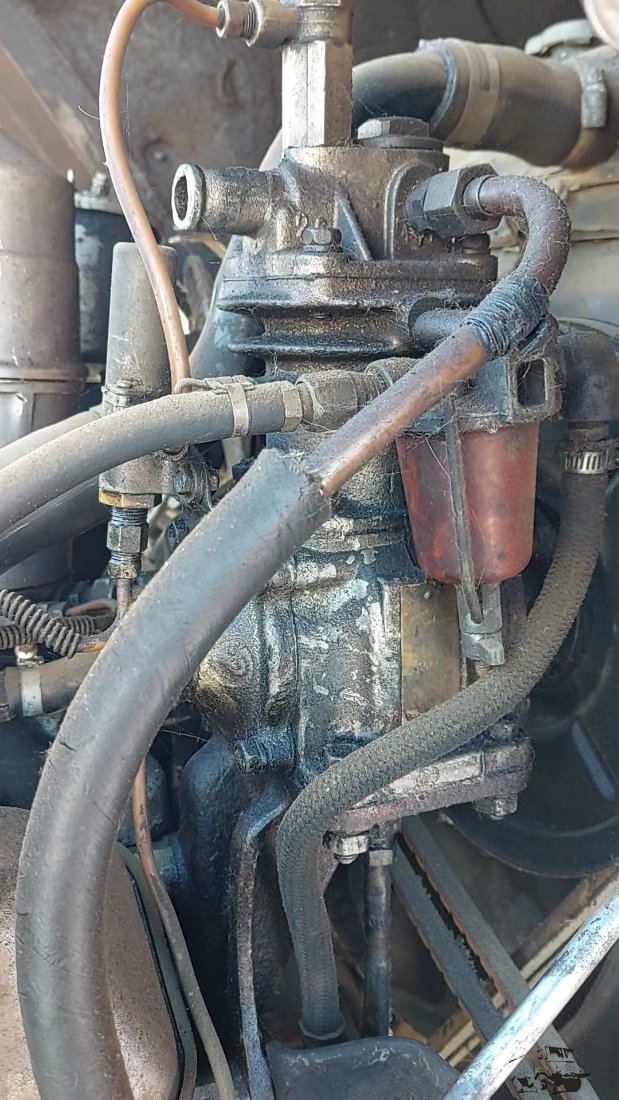

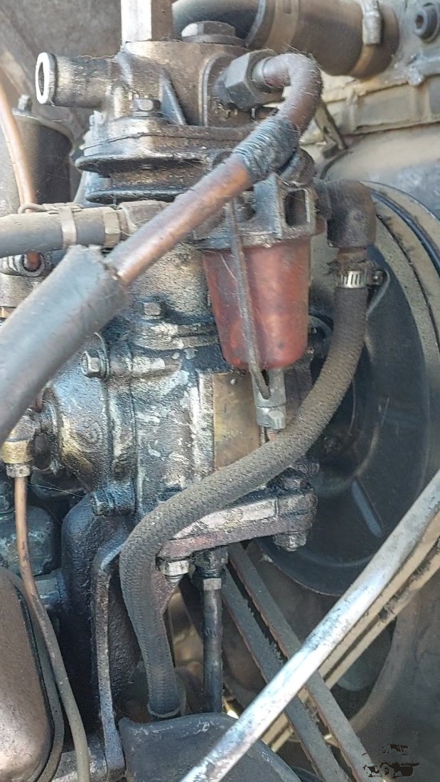

Здравствуйте скажите пожалуйстаСмазка к компресору идёт от масленного фильтра Купил 66 и понять не могу трубка медная которая идёт от плиты где стоит фильтр она привернута к солдатику Это же не правильно А к крышке задней на компрессоре провернуть трубка которая идёт в ресивер??

Компрессор весь скрипит?
Сообщения: 2434
Штатный компрессор
фотки сделай получше чтобы было видно а не частями

Наверное надо трубки перекинуть?

Сообщение тюлень »
К солдатику должен подходить воздух. К задней крышке компрессора масло под давлением. Проверить легко..
