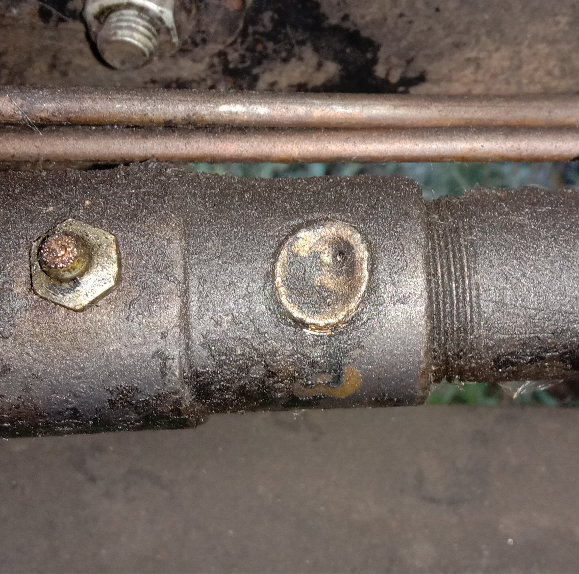

В резьбовом соединении,указанном крестом имеется приличный шат от оси.Это норма или последствия износа?
Сообщения: 2906
Поблагодарили: 98 раз
проблема с ГУР, нужен совет
Там обычно фиксируется сваркой в отверстие. У себя тягу регулировал, сварку высверливал, резьба достаточно свободная, но так сильно не качалось. Соржавело или брак, износу взяться неоткуда, при наличии сварки. Если сварки не было, эначит разбило.
Сообщения: 4705
Поблагодарили: 207 раз
Сварки не было.Продольного люфта нет,есть некий шат в резьбе,в принципе это логично для не законтрогаеного соединения,но для рулевого это наверное недопустимо.Мысли как исправить есть,буду исправлять.Спасибо,tuk. P.S в планах поставить руль большего диаметра,нагрузка на этот узел возрастёт,вот и задумался о его укреплении.
Сообщения: 1146
Откуда: Иркутская область
Благодарил (а): 267 раз
Сообщение TIGER 74 »
Да, через отверстие наконечник приварен к тяге.
Сообщения: 4705
TIGER 74, у тебя скорее всего наконечник латунью припаян,на сварку не очень похоже.
Сообщения: 2906
Там сварка. Перед тем как варить, надо проверить регулировку, что бы колеса прямо и редуктор точно в нейтрали.
Сообщения: 1146
kolinz писал(а): 07 сен 2024, 20:38 у тебя скорее всего наконечник латунью припаян,на сварку не очень похоже
Пересмотрел пять тяг, все сваркой приварены, прямо с завода.
Сообщения: 4705
TIGER 74, может фото конечно искажает,если действительно сварка,то точка довольно странно смотрится для сварки.Ради интереса,шоркни напильником,что за металл в районе сварки.

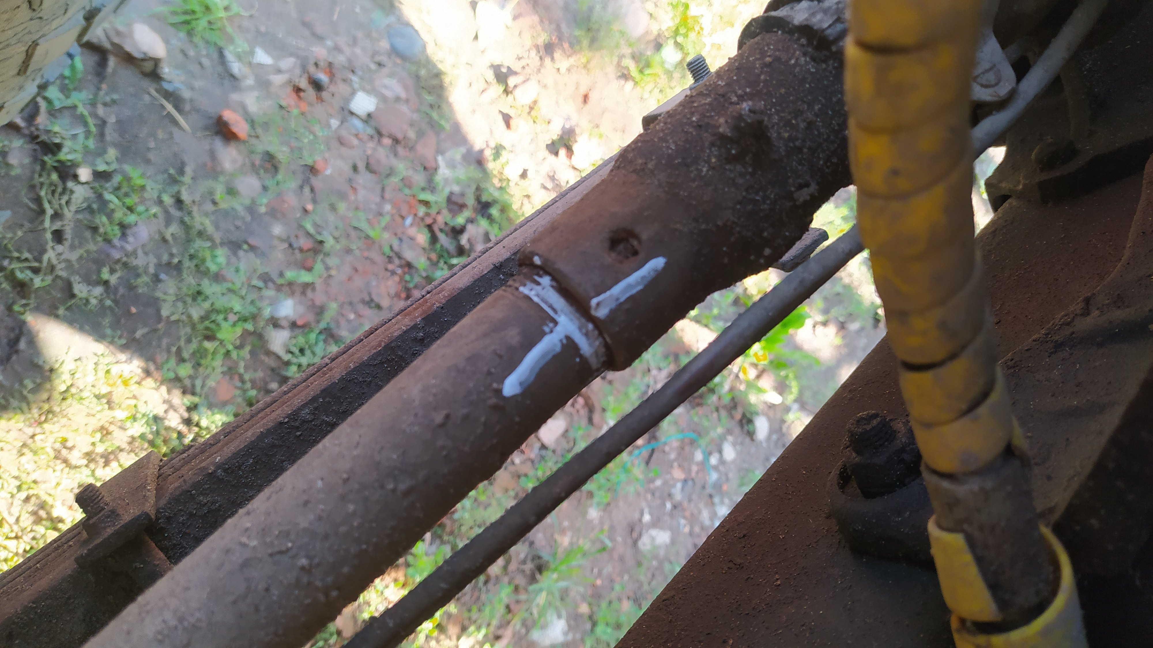

Сообщения: 4705
tuk, с регулировкой порядок,просто забыли заварить или изменили технологию,машина уже российской сборки.Разрежу корпус вдоль и хомут поставлю.Думаю надёжнее сварки получится.
Сообщения: 2435
Откуда: М.О.
Поблагодарили: 24 раза
Сообщение makey »
kolinz писал(а): 07 сен 2024, 22:00 Думаю надёжнее сварки получится.
Это точно, заодно все зазоры уберутся.
Сообщения: 1146
kolinz писал(а): 07 сен 2024, 21:55 Ради интереса,шоркни напильником,что за металл в районе сварки.
Обыкновенная сварка, железо, на всех тягах.

Сообщения: 4705
Штатное рулевое без нареканий работает.Хомут на тягу поставить,час делов ноль рублей.Интегральное рулевое выйдет 30-40 тысяч.Поставлю бОльший руль,механическая часть начнет успевать за гидравлической.
Сообщения: 3325
Благодарил (а): 26 раз
Поблагодарили: 262 раза
Да заварить и все дела. Только не точкой, а по кругу весь шов. Заварить и забыть.
