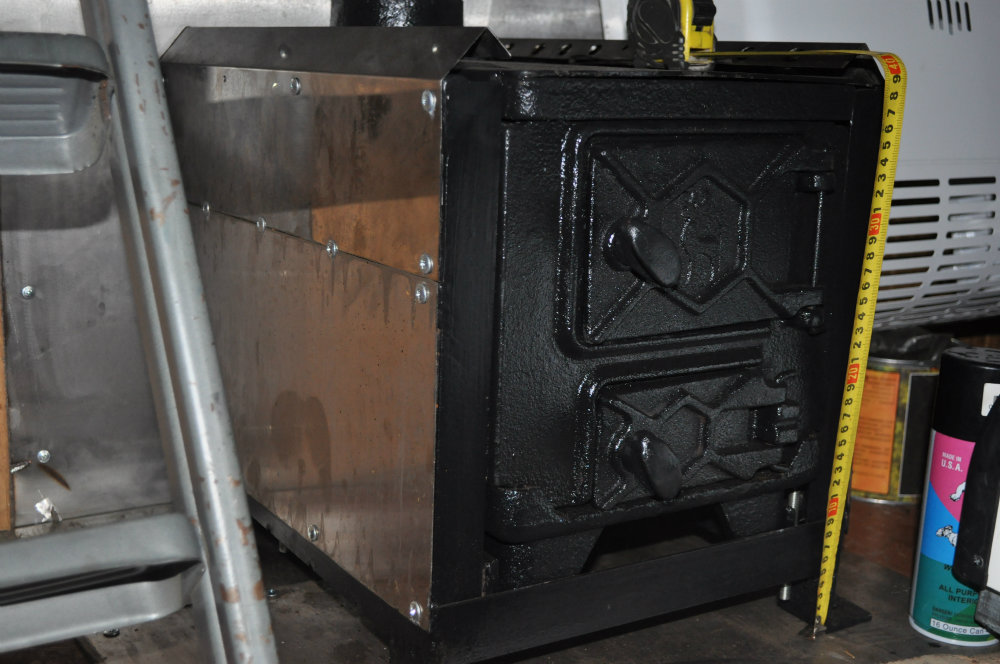

- Wlad
- Сообщения: 577
- Откуда: М.О. Люберцы
Re: Буржуйка (чем засыпать)???????
А я себу для буржуйки сделал рамку прикрутил к полу и обшил нержавейкой.Туда вставил буржуйку и покрасил краской 600градусов.Вот ,что получилось.
