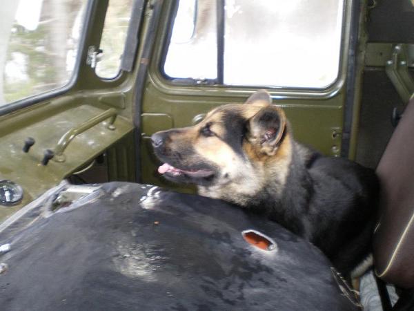

теплая накидка на капот есть и на месте. Ho внешней стороны на радиатор должна быть шить, B Эстонии не Существует.

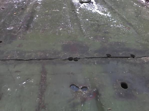

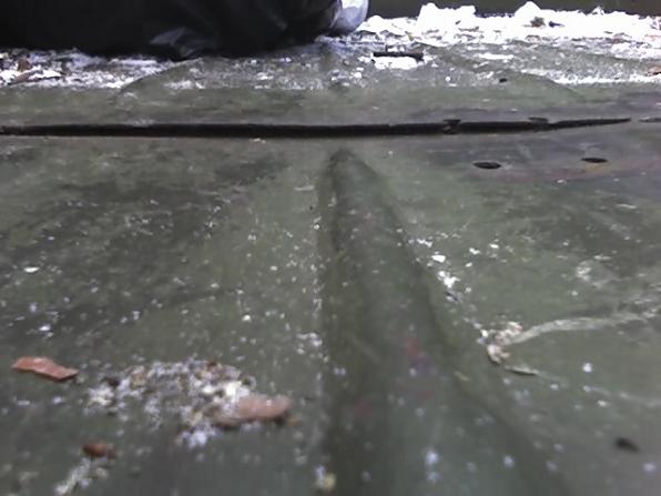

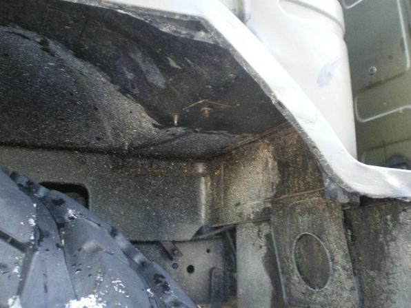

слева стороны случилось так:
правая сторона:
кажется нужно сварить слева.
правая сторона:

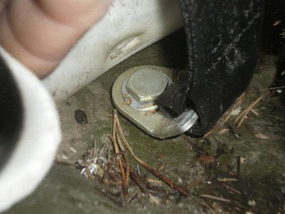

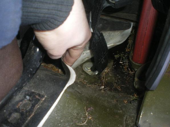

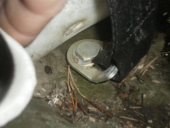

overspeed писал(а):Accord93mel писал(а):А в этом месте крепление для ремня было или ты сам там сделал крепление
Было заводской.

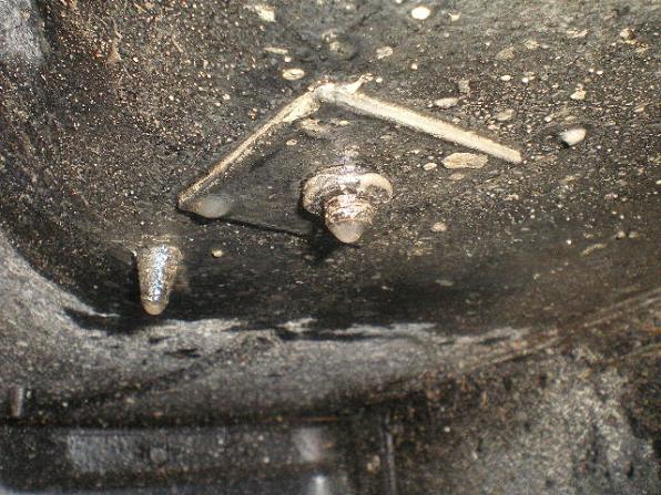

Некоторое время назад Я купил несколько запасных частяей. Eще не нашли время, чтобы положить на место.

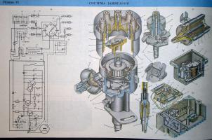

Посмотрел на выполнение аварийно-вибратор.
Схема: он подключен к катушке элемент 22 в правом верхнем углу:
И элемента IV В этой картине:
реальный:
[img]http://www.autoopt.ru/product_pictures/big/76b/067628.jpg[/img]
реальный:

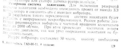

Тем не менее, это не является ошибкой, он отключен от обычной езды:
Высокомерие уменьшается мудрость!

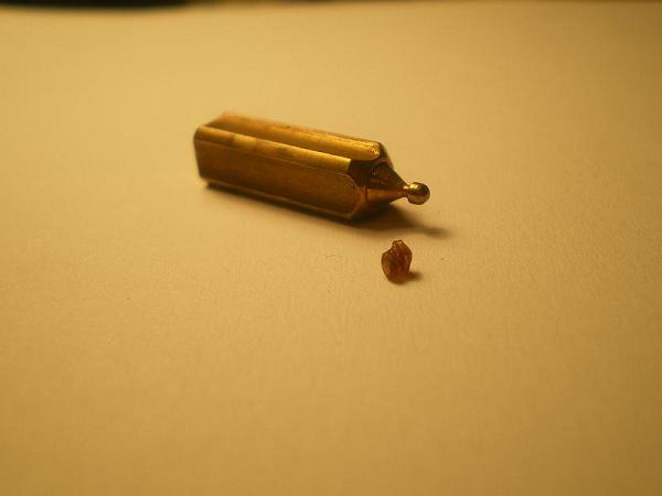

Если ранее была проблема с иглой карбюратора, то может снова она, только резинка разбухла и нет уровня в поплавковой камере. Портится она не от плохого бензина, а от того, что сделана из не соответствующей требованиям резины (должна быть из полиуретана).

Force писал(а):Если ранее была проблема с иглой карбюратора, то может снова она, только резинка разбухла и нет уровня в поплавковой камере. Портится она не от плохого бензина, а от того, что сделана из не соответствующей требованиям резины (должна быть из полиуретана).
Проблема не в топливная системe, проверил.

Искать причину неисправности методом исключения. От простого к сложному, сначала надо исключить вакуумный регулятор оборотов - соединить трубкой верхний и нижний патрубок карбюратора. Аварийный вибратор всегда отключен, подключается только если неисправен трамблёр.
