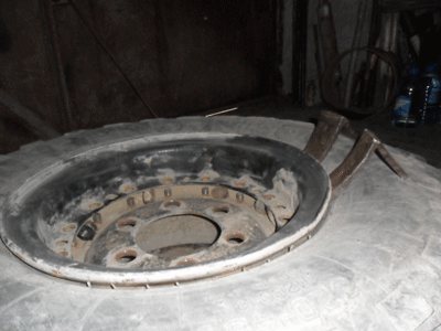

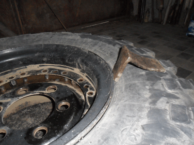

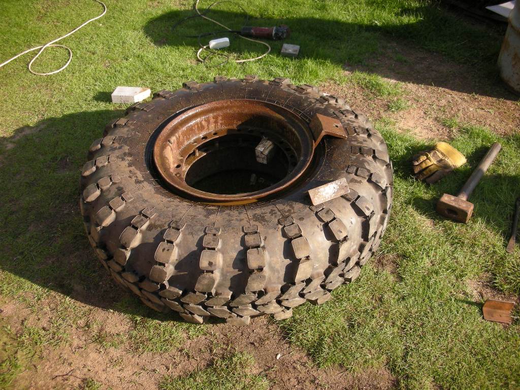

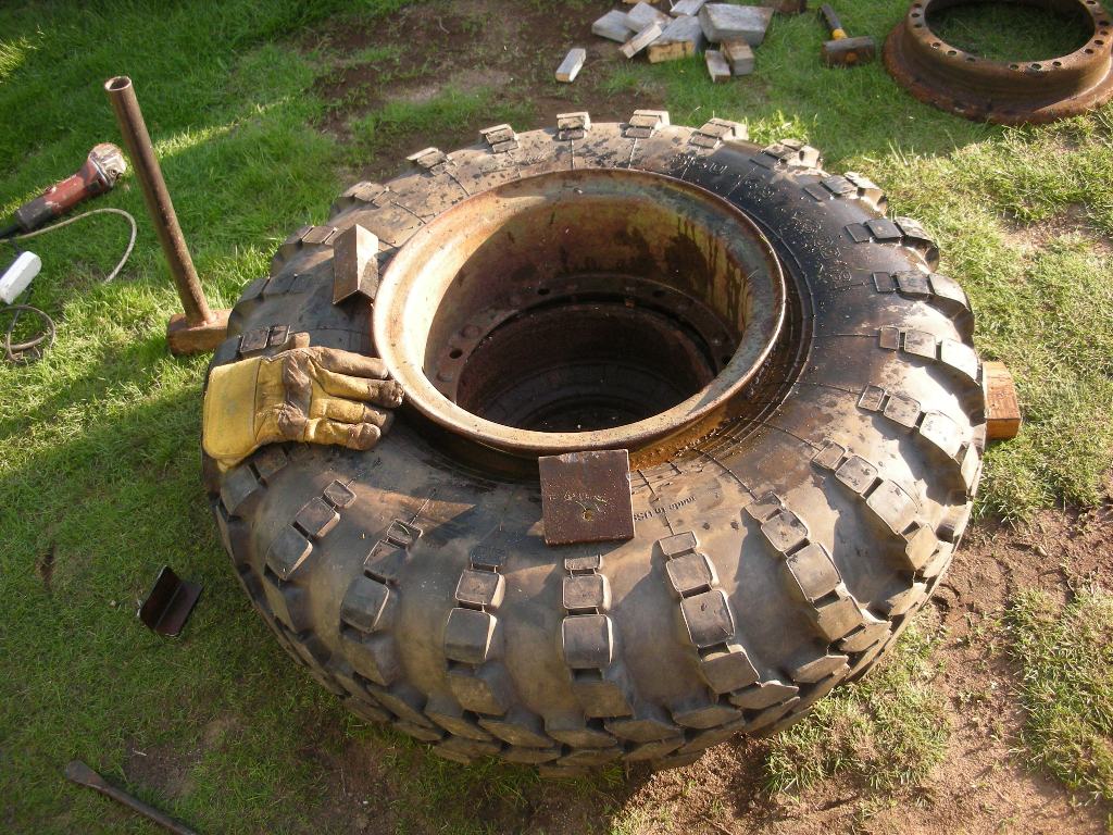

Уголок лучше Г-образный, его закусывает закраина диска при добром ударе.
Второй способ, забивать тот же уголок длинной стороной, при толщине железа 8 - 10 мм ( первый круг ). Так малость травматично для покрышки, зато быстрей.
Уголков желательно 4-е штуки.

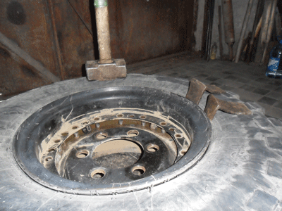

Lord Set это я так пошутил проциторовав из руководства по легковухам. Сам я имею 4 ре уголка пень и кувалду 20 кило

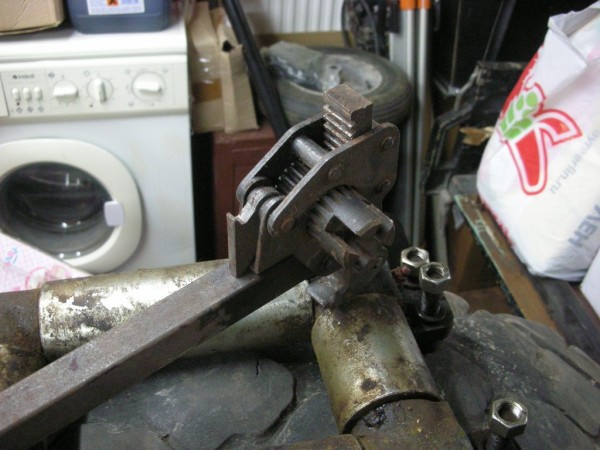

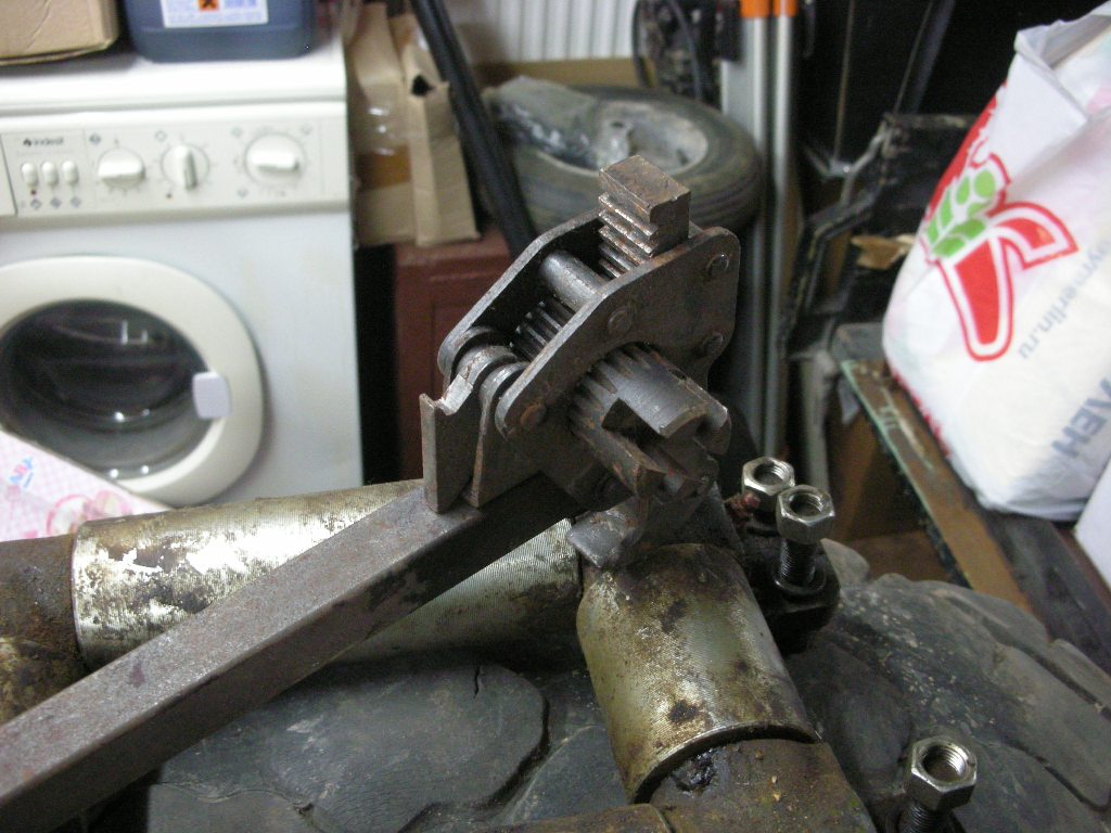

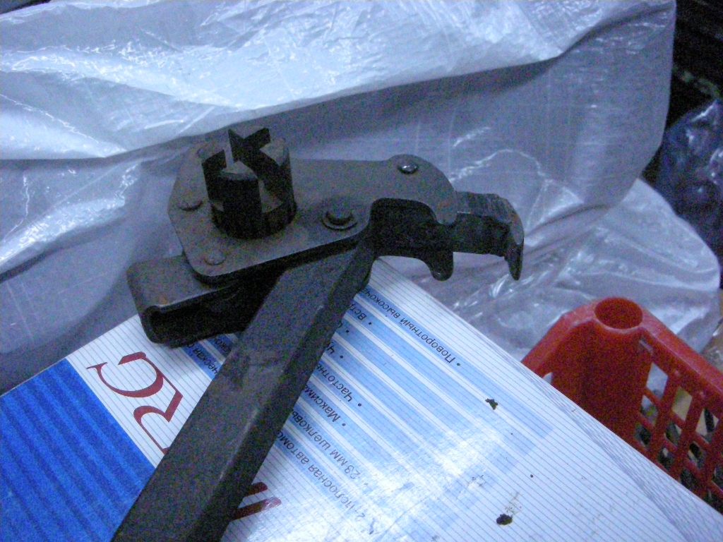

По демонтажу резины нового ничего не скажу ибо всё сказано уже и не раз.
На выходных раскидал пару колёс в охотку. На следующих ещё пару раскину. Буду песочить и красить диски.
А вот по поводу приблуд и приспособ разных. Вот фото приспособы для легковых сделано в СССР для отделения покрышки от диска.
В теории если её повторить в увеличенном варианте то должна быть в пору. На маленьких работает на ура.

Ну или уголки как обычно )
