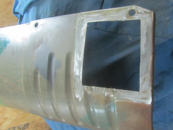

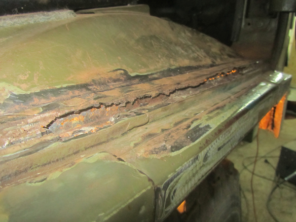

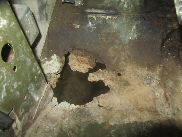

Вот дошло дело и до лебеди с тормозами :? Сергей "СТРАННИК" начал "глумление" :wink: Поставил Мою "ШИШКУ" на колени :)
Странник
Сообщения: 2100
Откуда: Москва, ЮЗАО
Re: Моя семья ГАЗов увеличилась :)
Сообщение Странник »

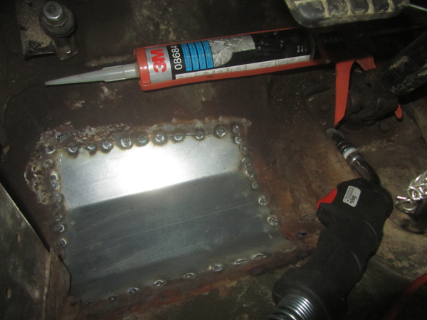

Тормоза сделали: текли ручьем цилиндры трех колес. Колодки и барабаны промыли. ГТЦ тоже подтекает, но это пока больше влияет на обувь водителя... Лебедку БТР поставили, родной кардан удлинили. Чтобы не держать на весу левую ногу, решили подварить кабину :lol: А там уж одно за другое... вобщем, нерентабельный выходит ремонт.
Что за средство на последней фотке не шовный ли герметик?
Странник
Сообщения: 2100
Он самый. По-хорошему надо всю эту кабину макнуть в чан с таким средством... :lol:
А как его использовать правильно, а то скоро предстоит заняться сварочными работами по кузовне и хочу защитить металл.
Странник
Сообщения: 2100
Перед сваркой края деталей обрабатываются сварочным грунтом из баллончика, но можно и без этого обойтись. После сварки наносится шовный полиуретановый герметик прямо на металл. После его высыхания наносится грунт и краска. Ошибочно наносить герметик на первичный грунт - это ухудшает адгезию и приводит к коррозии в швах. Приезжай завтра вечером вместе с Максом на мастер-класс :D
Странник писал(а):Перед сваркой края деталей обрабатываются сварочным грунтом из баллончика, но можно и без этого обойтись. После сварки наносится шовный полиуретановый герметик прямо на металл. После его высыхания наносится грунт и краска. Ошибочно наносить герметик на первичный грунт - это ухудшает адгезию и приводит к коррозии в швах. Приезжай завтра вечером вместе с Максом на мастер-класс :D
Постараюсь заглянуть
