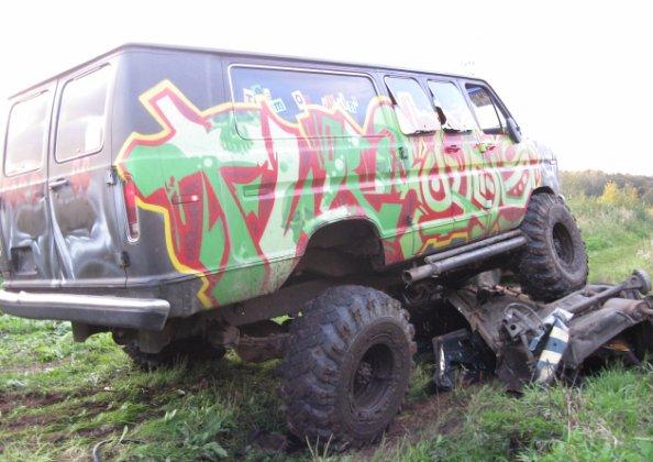

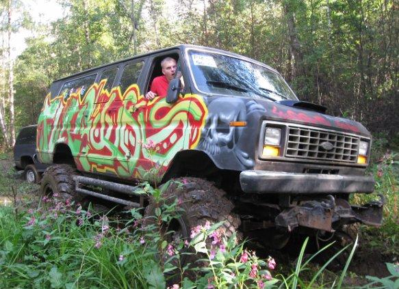

на днях поставил на учёт свой форд,теперь переригистрация осталось,с Д на Б категорию.постройка в принцыпе закончилась,остались мелочи ,такие как трубы вверх,доп. свет,и убраться в салоне.

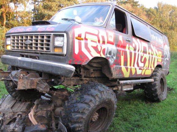

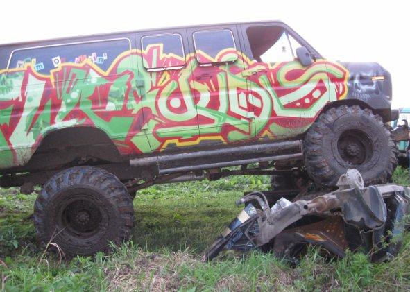

Как всетаки прикрепил кузов к шасси? Педали, рулевое, рычаги как переделывал? Как движок встал в кузов, как его обслуживать? Пофоткай все эти моменты пожалуйста. А д-240 туда встанет (по высоте?

MAX 23rus писал(а):Как всетаки прикрепил кузов к шасси? Педали, рулевое, рычаги как переделывал? Как движок встал в кузов, как его обслуживать? Пофоткай все эти моменты пожалуйста. А д-240 туда встанет (по высоте?
туда вообще любой мотор встанет,240,и 245 и ещё запас места будет.
педали остались фордовские,добавили только педаль сцепления от газ 53,рулевое тоже от форда осталось ,и скрещенно с газановским через карданчик,тоесть проблем впринцыпе небыло.кузов к раме прикреплён жостко через уголок 150*150* 15мм(от ЛЕП),остались подушки от форда.рычаги встали как надо,как будто там и были.

Т.е. рама крутиться перестала? А почему отказался от точечного крепления кузова к раме, как предлагали в начале? Через уголок все варил или на болтах? Сделай пожалуйста фоток побольше (педали, движок и раму). И прости еще вопрос а с доками что все прям как на жигулях будет - категория Б, номера, страховка и т.д.........
