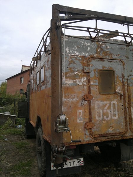

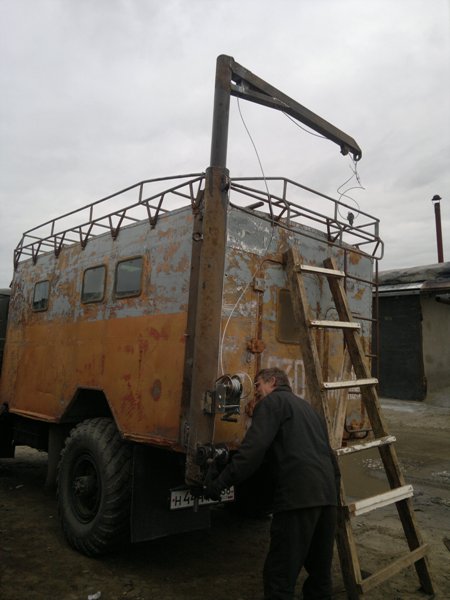

Смотрится все хорошо, но ездить по лесу будет неудобно. Широкий багажник, даст о себе знать...
Какой примерно вес получился у мех руки?

Кочегар НЛО писал(а):Мне очень интересно Вы сделали кран с огромным запасом прочности , что же такое Вы будете закидывать на крышу? .
Юра-Комондор, то же делал стрелу, что бы поднимать колеса на верх, но у него гораздо проще и НА МНОГО легче!!! И без доп.опоры (ноги).

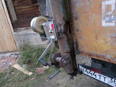

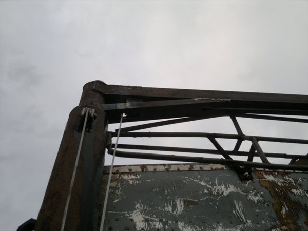

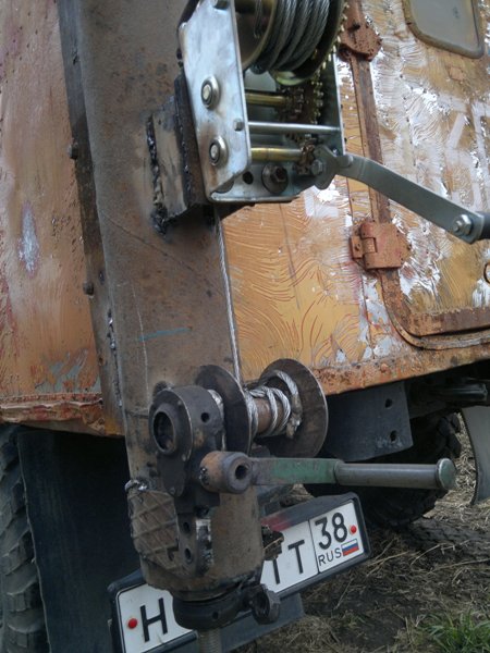

По порядку: Да рука выдвигается вверх посредством троса укреплённого за нижнюю часть внутренней трубы и выходящего между трубами в верхней части наружной трубы на ролик. Далее вниз на лебёдку с зиловской трещёткой.
Изначально думал поднимать на багажник снегоход или квадроцикл, с идеей доехать по относительно хорошей дороге до леса, опустить и далее он своим ходом. Сейчас думаю ещё сделать на верх съёмное сиденье для обзора.
Удачи в реализации идеи с электроприводом. Я думал о гидравлике с японца, но дороговато по сравнению со стоимостью всей шишиги, потом ребята которые помогают мне в реализации предлагали сделать гидравлическую конструкцию. Но всё взвесив, пришёл к выводу, чтот нужно что то надёжное и неприхотливое в эксплуатации, пусть даже не такое удобное как гидравлика, т.к. не на каждый день.

Да ещё извините, вес не могу сказать, но довольно приличный не 20 кг. А багажник не широкий, он не выходит за пределы кунга, кунг в свою очередь не шире кабины.

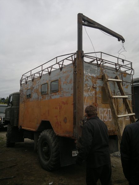

Не, сидение лучше туда не делать.
Прошлой осенью товарищ залез на багажник кабины, мол прокатится захотел. Говорит раскачивает сильно, чут не улетел. В итоге веткой туку отбило ему.. Плохая идея))
Мех рука мне нравится. Как говорится: чем проще - тем лучше!
Блин, страшно снегоход туда громоздить. Да и по габаритам можно проблему нажить.
Как тормоза, работают?

Да на стоянке вверх поднимать человека буду. Тормоза вроде работают нормально, но чего то подкапывало, некогда посмотреть из под неплотной крышки или из под главного.

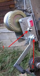

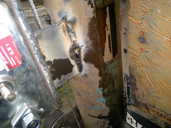

У меня такая же лебедка была. Я ей колеса обдирал для болотохода.
Кончилась быстро, очень быстро.
Там где цифра 1, там сразу же выдавило вал и шестерни. Точнее когда была хорошая нагрузка, зубья просто напросто проскакивали и она срывалась на размотку (в твоем случае может упасть ценный груз, тфу тфу канешь.) (я приварил туда втулку снаружи - проблема ушла)
Там где цифра 2, там не сразу, но скоро разболталась в треть оборота ручка. Приварил ее нафиг.
Ну и по стандарту - барабан разъехался по сторонам. Его тоже пришлось проварить.

Золтан, а не думал "ногу" то же поворотной сделать. Что бы она как стрела могла перемещатся в горизонтальной плоскости. Не синхронно, конечно, со стрелой, а так жила своей жизнью!. Есть необходимость "так ее поставил", или "вот так", или "еще вот так".
300-350 кг на крышу? На высоту почти 3 метра? При одном упоре и рычаге 2м - лично мне страшновато.

Спасибо за советы друзья. На сегодня действительно думаю о двух ногах сзади. А поворотная нога действительно идея хорошая, надо помозговать. А лебёдку действительно стоит проварить. По поводу опасности 300 - 350 кг на 3 метра - будет две ноги, да и конечно попробуем сперва в тепличных условиях, а дальше по результатам эксперимента уже.

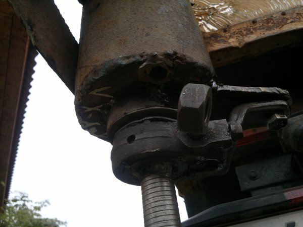

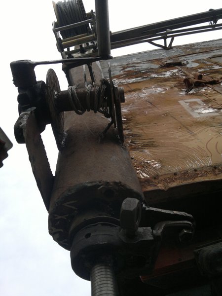

Re: Газ 66 - моя Шишига.

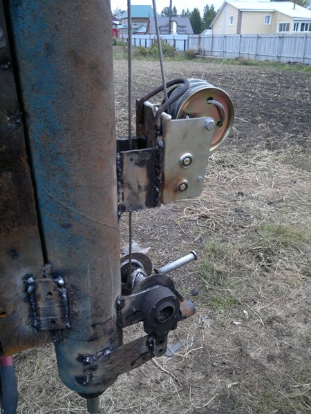

не понял как вращается труба в трубе там есть какой нибуть подшипник? К стати с днем рожденья
- золтан
- Сообщения: 153
- Зарегистрирован: 10 дек 2009, 17:20
- Откуда: иркутская область
Спасибо за пооздравление, очень приятно.
Подшипника нет. наружная труба 150, внутри 125, внутри 125ой труба квадратного сечения на 50.на 125 две шайбы: одна внизу, вторая на 50 см выше. Шайбы по наружному диаметру хорошо сидят во внутреннем размере 150 трубы. Таким образом возможно обратно поступательное и вращательные движения. Нижний торец 125 трубы не глухой, в нём есть квадратное отверстие, в котором ходит при тракциях квадратная труба. Вращая квадратную трубу внизу мы добиваемся вращения стрелы.

Хорошие задумки! Так и хочется написать "Не стой под стрелой", но куда ж от этого денешься - прямо над собой придется поднимать. Помню это чувство, когда испытывал нанолебедку с приводом от бензопилы: страшно - просто жесть, а курок газа надо держать.
Сам обдумывал конструкцию, как у мусоровоза - П-образная рама с чалками. Но мне пока еще далеко до устройства подъемных механизмов...

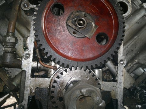

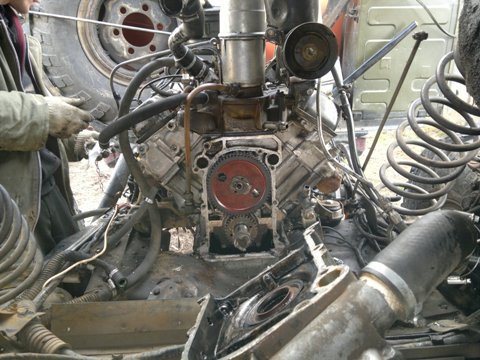

Собственно после капиталки, притирки клапанов, компрессия сохранилась на уровне 4, расход тплива составлял 97 литров на сотню. Руки опустились.
Однако моего друга посетила мысль. Мы нанесли разметку на шкив коленвала и построили диаграмму фаз газораспределения. Выводы получили такие: метки стоят неправильно. И переставили шкивы.

Машина полетела.
Сегодня занялись передним мостом. вытащили полуось слева.
Завтра мойка и дефектовка.

Вот это да! Я в шоке %) Ну и как теперь, после перестановки?расход тплива составлял 97 литров на сотню
Так же на Уазик была куплена шестерня ГРМ с меткой совершенно в другом месте. Чуть с ума не сошли, пока не разобрались в чем дело..
