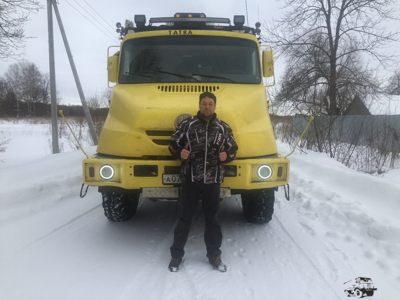

Татра 163 ямал SK4
Добропожаловать Игорь! Народу будет интересно "посмотреть" твою машину!)) Может ещё ссылку на процесс постройки дать?
Татра 163 ямал SK4
Я что то думал Татра Ямал только самосвалы были .
Расскажите про машину.
Татра 163 ямал SK4
Интересное авто! На другом ресурсе наблюдаю за ним.

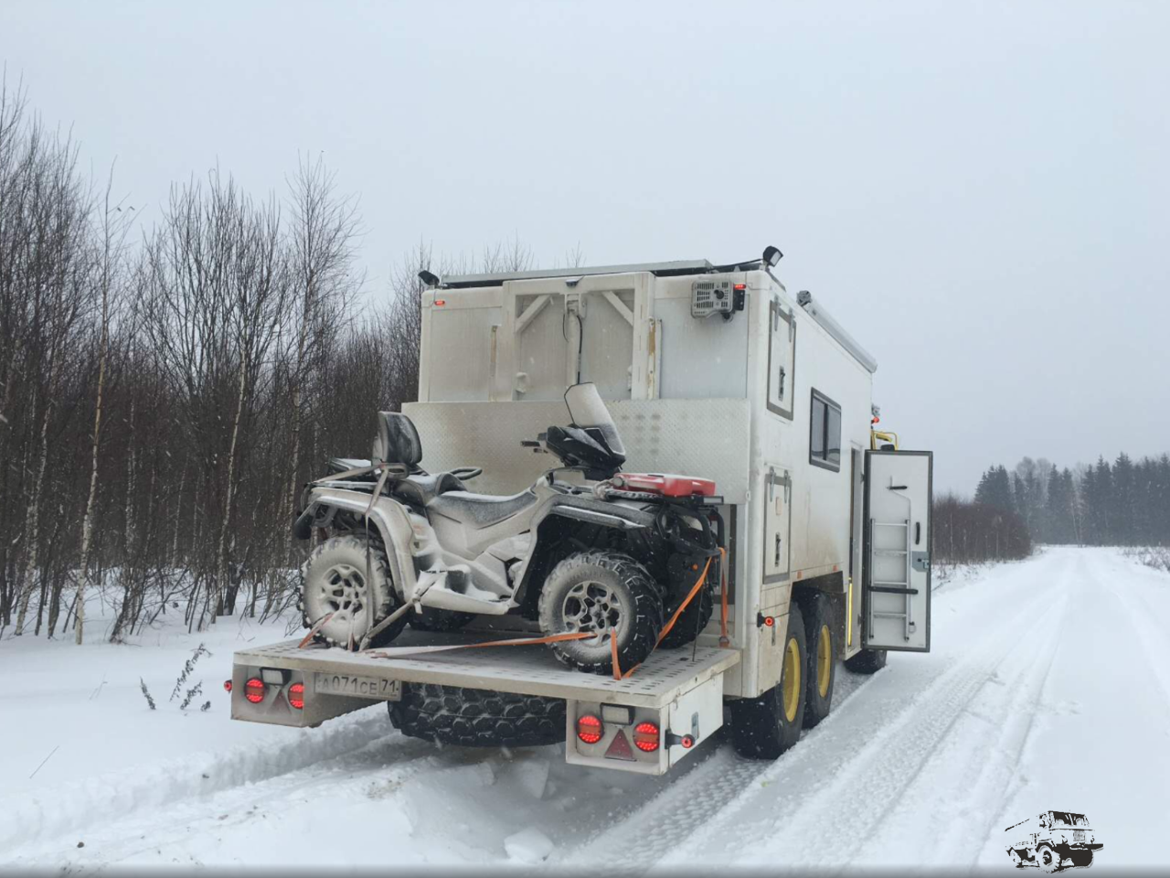

Прям интересно - а снегоход можно как-то примастрячить? Они "три с лишним" - поперёк его не поставишь.

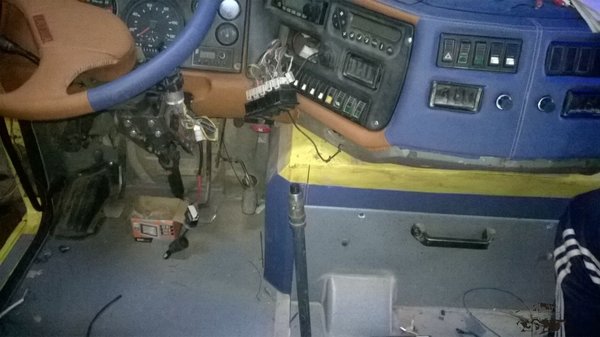

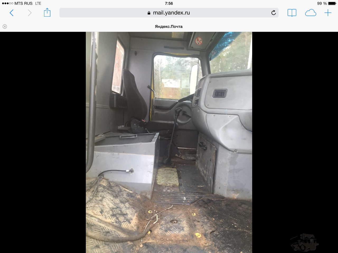

.Теперь по порядку: год назад стартовал проек по переделке Татра-самосвал в дом на колёсах. Изначально надо было снять кузов убрать сопли( машина под забором стояла три года) был не исправен мотор. Первично решил поменять мотор т.к. в наличии был мотор с капиталки чуть большей мощности от ямал СКТ-408 л с поставили его, пришлось в кабине переделать перегородку от двигателя( не в ходила турбина на 5 см) поэтому на полу появилась небольшая вставкабылостало!Мотр Татра 928(воздушник восьмерка)на этом переделки по мотору закончились. После этого приступил к трансмиссии основная задача которую надо было решить сделать машину которая была и экономичной и в тоже время могла спокойно передвигаться на расстояние по суткам в пределах 1000 км. Для этого надо было добиться средней скорости в пределах 100-110 км что бы обороты мотора были~1500.Задача была выполнена заменой дополнительной коробки( она стоит в хребтовой раме и через неё передаётся вращение по мостам у нас мы этот узел называем раздаточной коробкой- не путаем с делителем он остался родной. Доп коробку взял с татры ямал СК-8 . В итого у меня получилась два ряда передач по10 шт- повышенная и пониженная.Пониженный ряд разгоняется до скорости 70 км повышенный при 1900 оборотах вышло 141 км по GPS. Мотор больше этих оборотов пока не крутил. Красная зона на тохометре начинается с 2250. Большая проблема была с промежуточным валом между доп коробкой и средним мостом не подходила шлицевая часть и длина. В итоге подошёл вал от татры ямал СКТ. Фишка в том что когда связался с чехами по переделке была названа сумма 37000€!!! И вообще они долго надували щеки говоря что это очень сложно! В жизни сначала изучил что вообще производит Татра по трансмиссии ( передаточные числа) а потом на вторичном рынке все это нашёл вложился не считая работ в 76000₽!!! При этом официальный Диллер вообще толком не мог ничего сказать.после работы с трансмиссией перешёл к кунгу. Кунг заказывал в Рязани термо. Дно 120мм стены63мм задняя с закладными элементами под крепление гидроборта80 мм. Когда закрываю окна шторкой, люк зашториваю и опускаю шторку от кабины при -15 на улице ( без ветра) с 23 вечером за 10 часов температура опустилась в салоне до плюс 14!! Кунг по теплоизоляции супер. Посмотрим что покажет лето.
.Теперь по порядку: год назад стартовал проек по переделке Татра-самосвал в дом на колёсах. Изначально надо было снять кузов убрать сопли( машина под забором стояла три года) был не исправен мотор. Первично решил поменять мотор т.к. в наличии был мотор с капиталки чуть большей мощности от ямал СКТ-408 л с поставили его, пришлось в кабине переделать перегородку от двигателя( не в ходила турбина на 5 см) поэтому на полу появилась небольшая вставкабылостало!Мотр Татра 928(воздушник восьмерка)на этом переделки по мотору закончились. После этого приступил к трансмиссии основная задача которую надо было решить сделать машину которая была и экономичной и в тоже время могла спокойно передвигаться на расстояние по суткам в пределах 1000 км. Для этого надо было добиться средней скорости в пределах 100-110 км что бы обороты мотора были~1500.Задача была выполнена заменой дополнительной коробки( она стоит в хребтовой раме и через неё передаётся вращение по мостам у нас мы этот узел называем раздаточной коробкой- не путаем с делителем он остался родной. Доп коробку взял с татры ямал СК-8 . В итого у меня получилась два ряда передач по10 шт- повышенная и пониженная.Пониженный ряд разгоняется до скорости 70 км повышенный при 1900 оборотах вышло 141 км по GPS. Мотор больше этих оборотов пока не крутил. Красная зона на тохометре начинается с 2250. Большая проблема была с промежуточным валом между доп коробкой и средним мостом не подходила шлицевая часть и длина. В итоге подошёл вал от татры ямал СКТ. Фишка в том что когда связался с чехами по переделке была названа сумма 37000€!!! И вообще они долго надували щеки говоря что это очень сложно! В жизни сначала изучил что вообще производит Татра по трансмиссии ( передаточные числа) а потом на вторичном рынке все это нашёл вложился не считая работ в 76000₽!!! При этом официальный Диллер вообще толком не мог ничего сказать.после работы с трансмиссией перешёл к кунгу. Кунг заказывал в Рязани термо. Дно 120мм стены63мм задняя с закладными элементами под крепление гидроборта80 мм. Когда закрываю окна шторкой, люк зашториваю и опускаю шторку от кабины при -15 на улице ( без ветра) с 23 вечером за 10 часов температура опустилась в салоне до плюс 14!! Кунг по теплоизоляции супер. Посмотрим что покажет лето.У вас нет необходимых прав для просмотра вложений в этом сообщении.

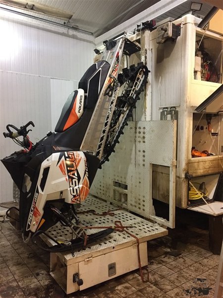

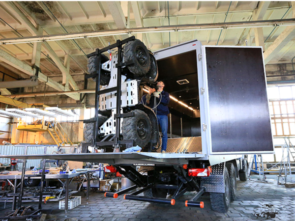

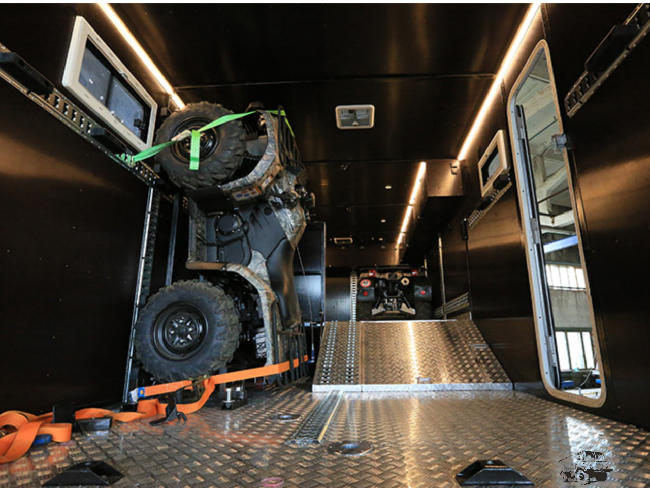

Более подробно выложены фото на другом ресурсе Duke76 выше уже выложил где можно посмотреть! Спасибо ему за это. Сереж солнечные батареи в полной мере пока не испытал то солнца нет то некогда. Позже выложу. Так как у меня большой запас аккумуляторов а особого потребления эл нет которое 220 обходился тем что просто подзаряжался от розетки. Даже генератор пока заводил просто в тестовом режим. Ездил с ребёнком на Куликово поле с ночевкой готовили на эл плите посуду мыли насос работал за сутки менее 10% потеряли заряда аккумуляторов.Стиральной машиной пока не пользовался. Так что ещё предстоит испытать. На гидроборт становятся два снегохода вертикально, на крыше Кунга стоит лебедка что б их подымать, квадр в теории тоже можно два возить( поставив на попа), но я пока не пробовал

как то так. ширина квадра 1200 так что в габарите.

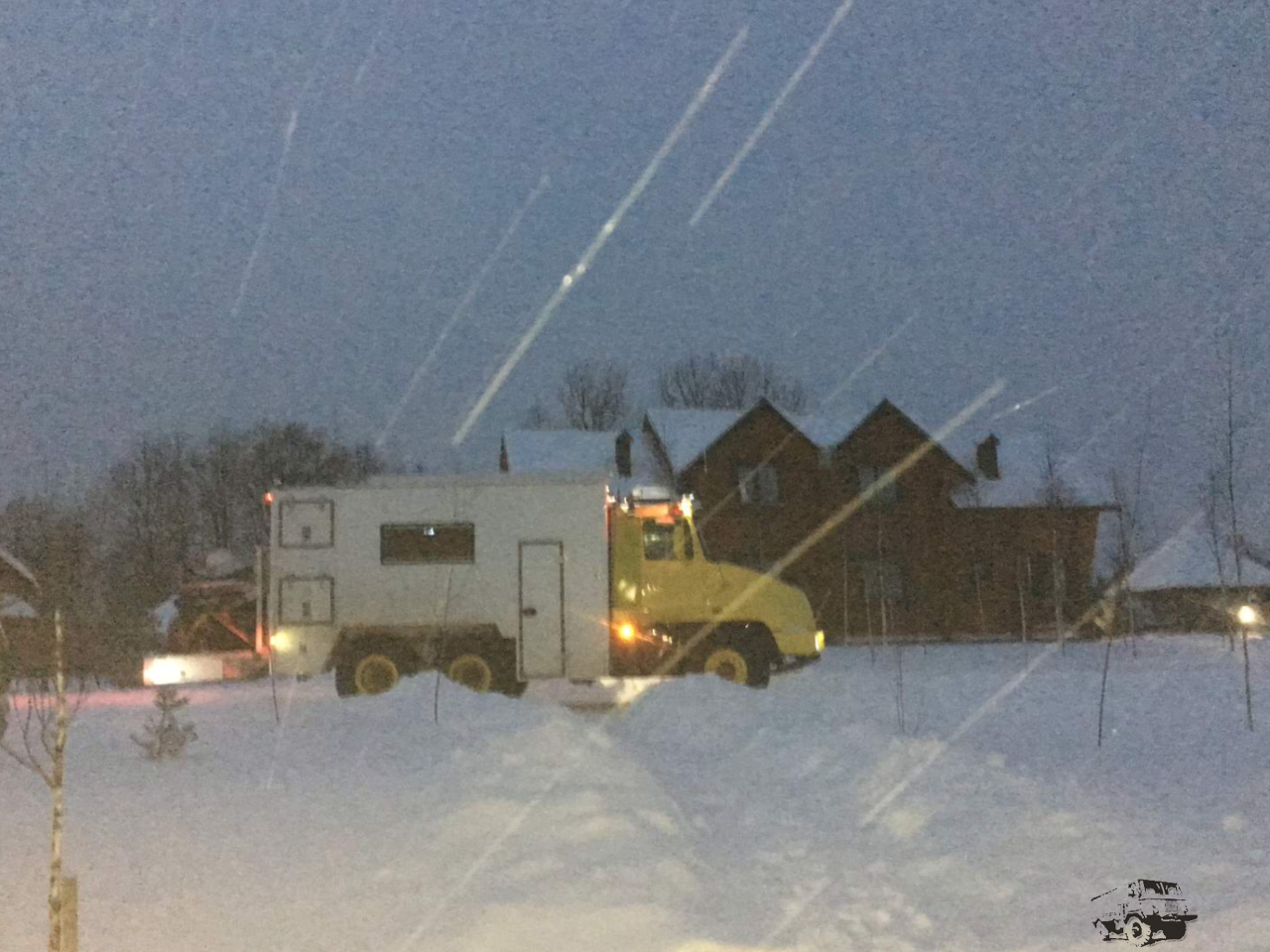

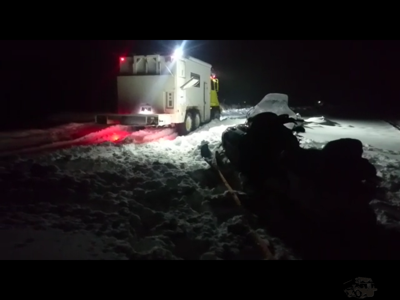

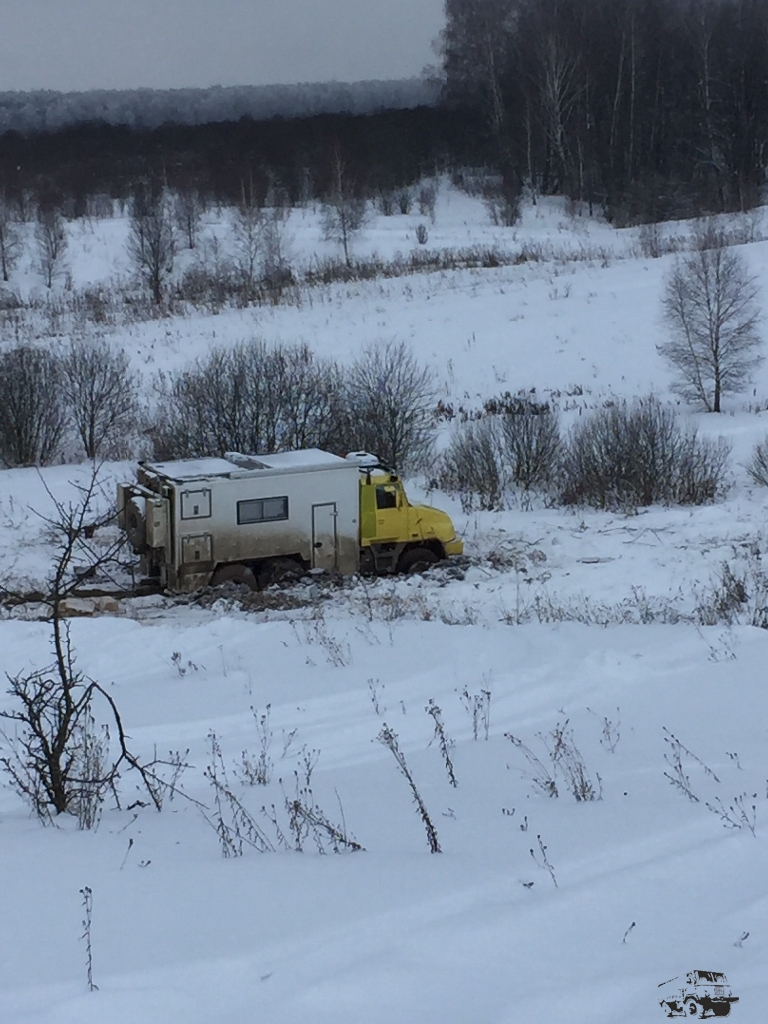

Лебедка! Поставил бизон 30 засодил машину на крещение, стал разворачивается ну и провалилось колесо- ручей!!! Ну мы ж крутые нет бы подкопать и назад спокойно выехать!!! Нет у нас есть Лебедка!!! Надо опробовать до двух берёз метров сто с собой тросов 70 м , съездили привезли что нехватает зацепились- потащил!!! В итого затощил себя в болото , нагрёб мостами и на третьем витке Лебедка встала!! (Всего четыре витка) , зацепили через блочок ну и началось- рвутся тросы 16,5 диаметром!! В итого приехал бульдозер шантуй22 - не взял, а на улице уже минус 28!! Время 23 часа. Промудохолись до 2 ночи и к сожалению пришлось оставить машину в болоте. Итого в плену она была четверо суток, вмёрзла , пришлось полностью Ее вывешивать( колеса не крутились) ну и в итого она выехала.выше есть фото где она стоит в болоте! В ручей первично брус опустился на 70 см! А брус этот имел размер 3 м на 0,6 м и толщиной 0,3 м. Пока не дошёл до дна ручья ( до глины ) все уходило. Лебедка классная но лучше поменьше то что было у меня!!! Из недостатков очень маленькая скорость размотки, смотки.Из повреждений после болота порвал пыльник на среднем мосту ( пыльник полуоси) видно когда вмерз назад стал трогать об лёд.

Игорь ! Я теперь понимаю что в путешествие надо ехать на двух машинах одинаковых по классу , а лучше на трёх надёжней будет. А самое главное понимать ,что это не вертолёт и не квадр руками не достанешь.

Грузоподъемность гидроборта 1200 кг, в динамике делали в Питере ,железный больше никто не взялся делать все борятся с весом поэтому используют алюминий. Единственное что ещё по нему надо доделать это фиксация на разной высоте. Пока существует два положения на максимум в верх, но тогда припогрузке снегохода уходим за габарит по высоте 4 м, ну и второй опустив гидроборт на фаркрп грузовой, к сожалению если работаешь сгидробортом фаркоп снимается не хватило 4 см
, зато опустив на фаркоп высота со снегоходом(гусянка155) 3.8 м отземли не мерил но думаю около 0,8 м. Просто если куда съезжаешь или надо поднять или разгружаться.фаркоп снимается открутив центральную гайку, пять минут!
, зато опустив на фаркоп высота со снегоходом(гусянка155) 3.8 м отземли не мерил но думаю около 0,8 м. Просто если куда съезжаешь или надо поднять или разгружаться.фаркоп снимается открутив центральную гайку, пять минут!-

Согласен с тобой полностью!!! Я такие машины сам никогда не засаживал!!! И когда полез думал как на тайете или трактор Беларусь !!! Любая гусеничная техника типа выдернит!!! Научился!!! Слава богу всего в 10 км от дома и под рукой был и бульдозер и люди и возможность если что пригнать 45 т экскаватор .
