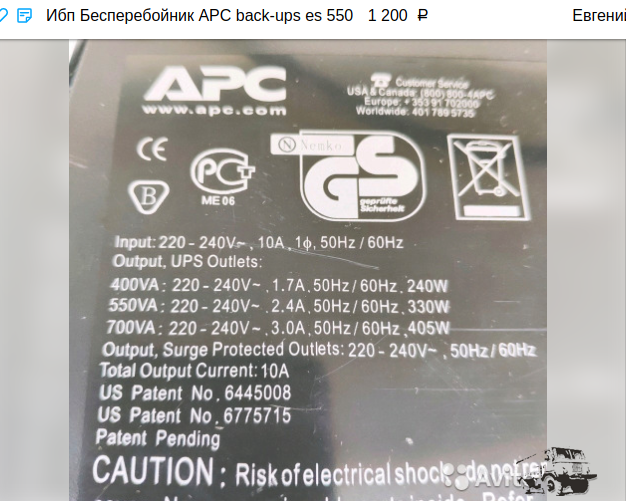

Алексей, а вот такой например ,
потянет телек с ж.к.?Или надо что -то мощнее?

DESOTO писал(а):Алексей, а вот такой например ,ибп.png потянет телек с ж.к.?Или надо что -то мощнее?
Наоборот, ищи поменьше - ватт на 300 с запасом будет.
Главное, чтобы холодный старт был, т.е. запуск от АКБ, без сети 220в.
Если хочешь, завтра скажу какой я использую.
Питаю здоровенный монитор, цифровую телевизионную приставку, мощный комп и зарядки.
