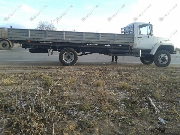

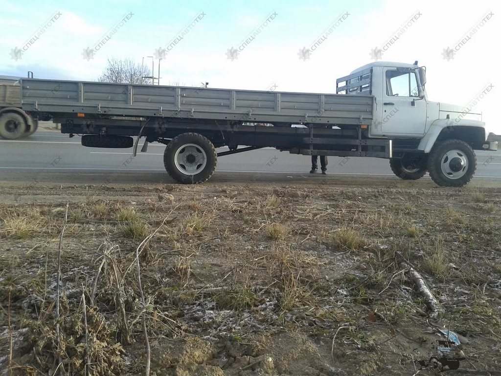

[ref]Папуся[/ref], Он же вроде пишет на метр с небольшим надо удлинять, ну да обычная КАвЗиковская как и 3308 и 53-го, одинаковые и с 66-ым там разница у них грубо говоря пол метра, нужно от удлиненного КАвЗика. Где то на картинках газики типа 3308 с маленькими колёсами и удлинённой рамой тоже видел.

[ref]Славон[/ref], Вот про такую выше и говорил. А если ему вездеход надо тогда на неё и ставить всё 66-го.

[ref]AlexanderN[/ref], Как на фото где с маленькими колесами, на него кабину 66-го, думаю должно хватить длины.
