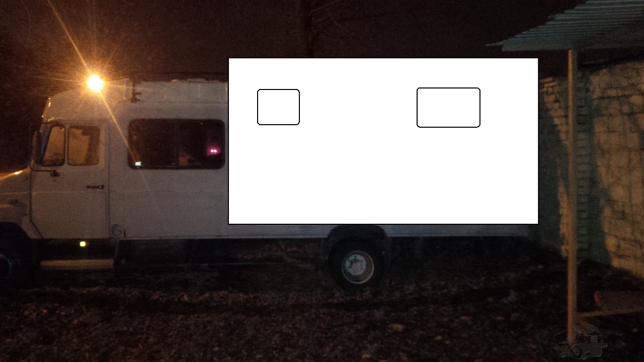

есть у меня под постройку автодома автобус ,и есть стеклопластиковая будка которая должна идеально встать как на фото.сама конструкция автобуса так сделать сложности не вызовет. плюсы вижу такие как увеличение обьема , в прямоугольнике мебель делать гораздо легче, стеклопластик вместо корозируещего метала.термос вместо железа с дырявыми окнами,опять же возможность установки окон в нужных местах.увеличение просвета и заднего свеса.
автобусные доки позволяют ездить везде, количество мест неуказанно ,да и ввиду своеобразности данного авто которое изготавливалось не серийно,скажем так что это штучное изделие такое родилось.
просьба к людям умеющим работать в программах для моделирования передать как это будет выглядеть в картинках внешне, (пропорции соблюдены на фото,дверь боковая в кунге с другой стороны 50см от начала будки ). а я в ближайшие пару месяцев дам реальные фото). ну и так же прийму технические советы)

будка от нд 78. 4300 ,от автобуса отрезается 4200. несущая рама,но думаю часть автобуса срезать ,а каркас днища оставить и на него будку . сам корпус отсверлить по шву ,там останется по типу уголка ,по месту посмотрю как усилить и под герметик крепим к будке. естественно планируется однообьемник ,поэтому прорезаем проход согласно планировке.ощая длина отсека без кабины 5500. должно получится неплохо. так как этот автобус изначально самовар,собранный на заклепках под пистолет и приклепанный к обычной кабине быка,то никому неизвесно каким он должен быть.

Каким должен быть бычок 3250 все прекрасно знают, думаю "опухоль" в виде будки на корме будет очень заметна.

я готов морально .возникнут проблемы,переоформим в фургон. тема создана для эстетического и технического обсуждения

небудет ,плюсы я привел ,темболее задняя часть кузова подустала у него. я думаю внешне тоже несильно страшный должен получится.чем мы хуже)

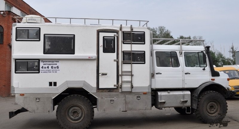

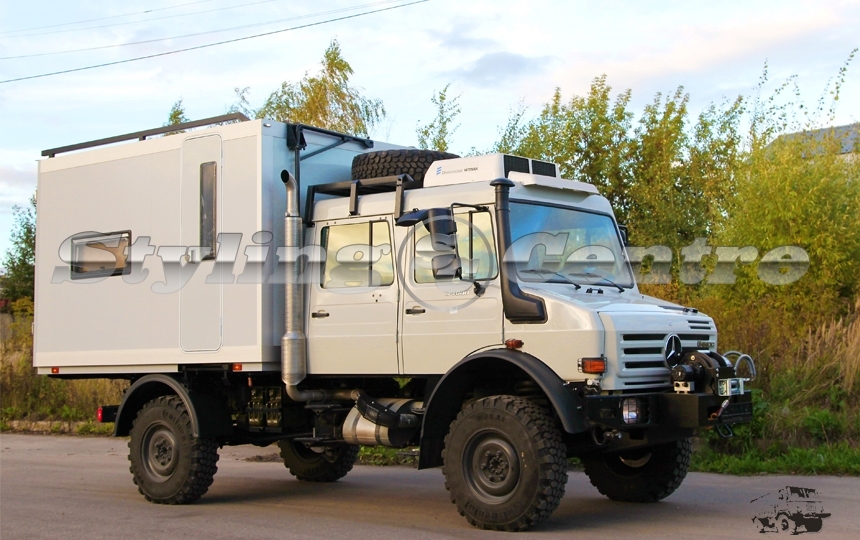

так у унимога портальный мосты и большие колеса, а тут будет корова с седлом,
смысл переделки всё еще под вопросом, вес кунга будет явно больше веса срезанных элементов.

Тогда уж по типу унимога с картинки и делать. Отрезать от ЗИЛка все что после окна, делать глухую стенку и на голую раму кунг навесить, а между ними проход. Более гармонично будет, чем оставлять часть железной юбки.
