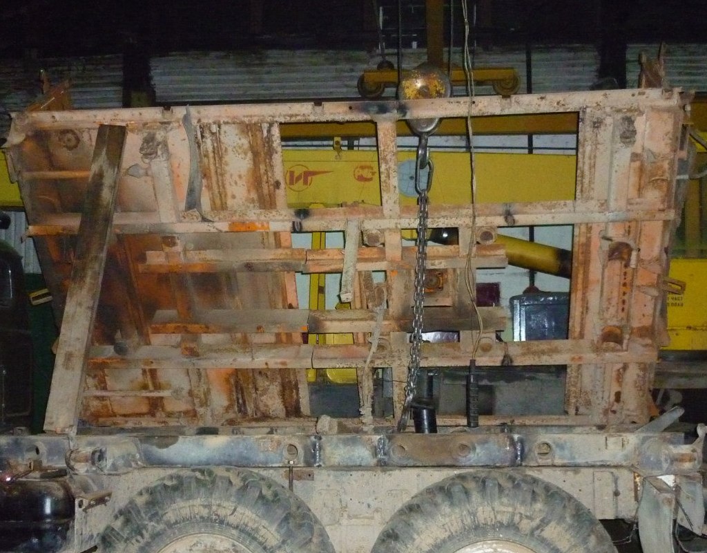

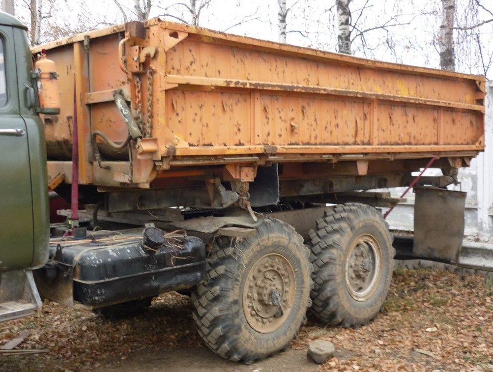

В таком виде кузов приехал ко мне
А так он выглядит сейчас

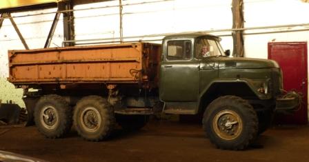

По окончанию работ автомобиль будет выглядеть примерно так
