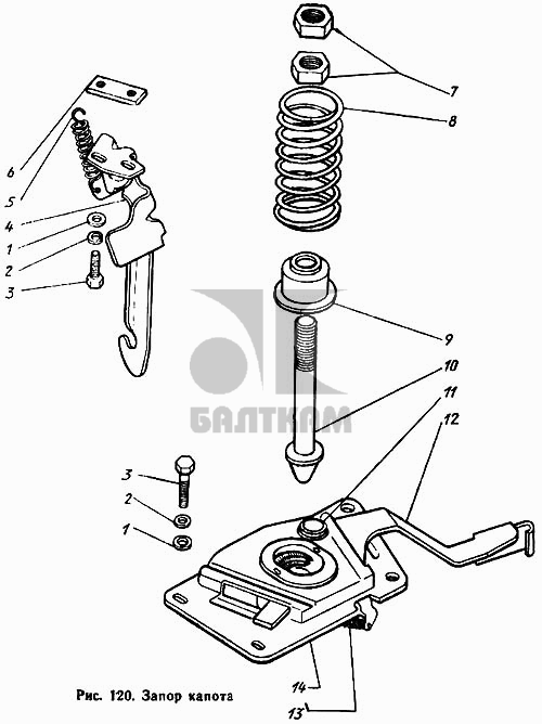

У меня на Зиле этот рычаг, на который надо нажимать, обрезан и оставлен очень короткий хвостик. К нему приварена гайка "на 13" . Рукой нажимать бесполезно, а ключ на 13 накидывается на гайку и тянется на себя - открывается легко и просто. Если заранее не знать, что нужен накидной ключик, догадаться как это открывается очень сложно - ощущение такое, что рычаг этот вообще отсутствует. Мне лично пришлось бывшему хозяину звонить, что бы узнать как капот открыть

Сфоткать не получается, не залезть под решетку радиатора, да и не видно там ничего
.. Надо снимать замок, но болты там закисшие и лишний раз их трогать не хочется.. Сама по себе система запирания капота получается очень простая , но в то же время остроумная и очень эффективная
.. Думаю, что технология изготовления выглядит так - просовывается рука под решетку радиатора (как при открывании капота) и чем то острым, по месту, делается отметка на рычаге открывания (поз.12 на рисунке) с таким расчетом, что бы он вниз почти не высовывался, что бы нельзя было при открывании за него рукой или пальцем зацепиться.. Замок снимается, рычаг отпиливается и приваривается на его кончик гайка, после чего, все ставиться обратно. В результате, мы имеем короткий рычаг открывания капота, который лишь чуть выступает вниз этой самой гайкой.. При накидывании (снизу в верх) на эту гайку накидного кючика, мы получаем длинный рычаг, тянем ключик на себя и легко открываем капот. Думаю, что как то так
